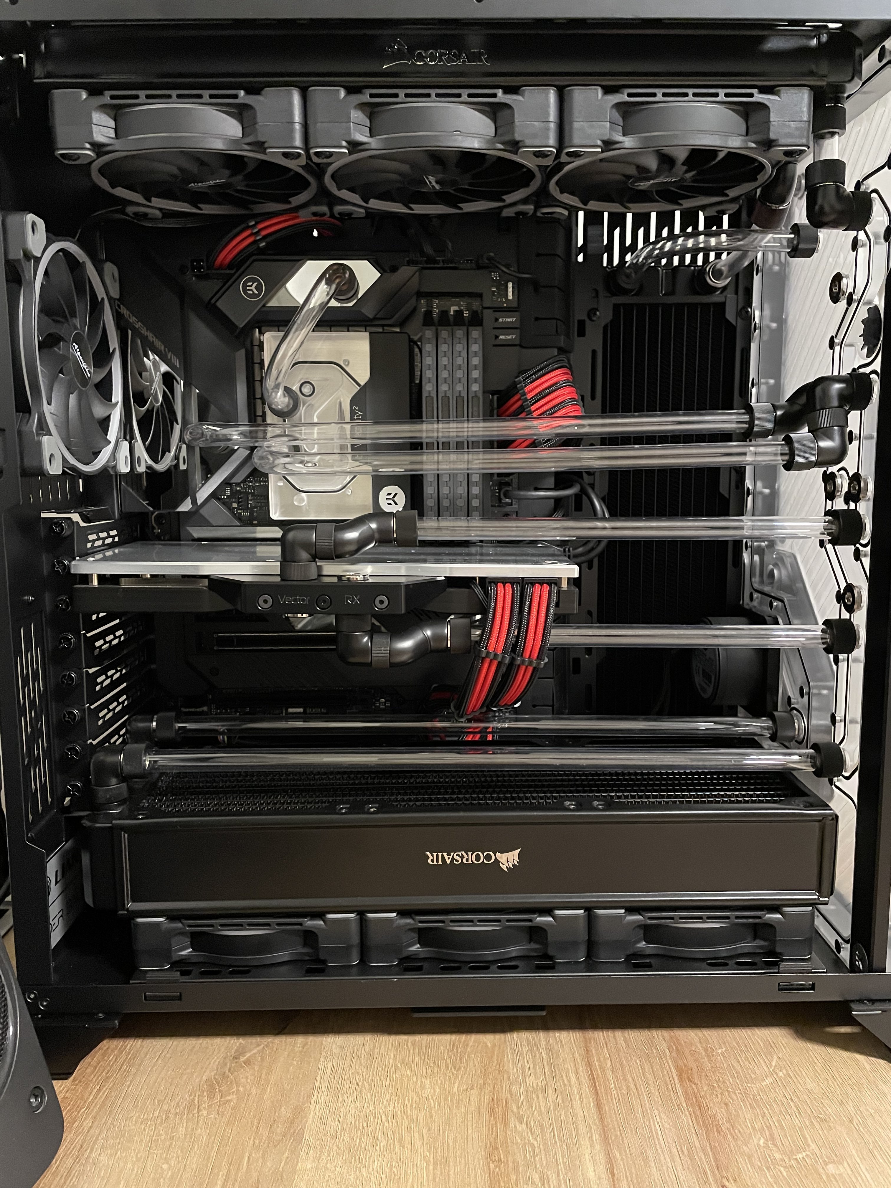

Moin GrumpyDude,
ich würde dir zu 3x360mm radiator Fläche raten. Ich besitze dasselbe Gehäuse wie du und habe diese Kombi im Einsatz.
Oben und an der Seite jeweils einen Corsair xr5 360mm radi und unten einen xr7 360mm radi. Das läuft und passt wunderbar trotz distroplate in der Front. Lüfter (Alpenföhn wing boost 3) können so schön bei ca 35% Geschwindigkeit laufen. Kann ich nur empfehlen . Genutze Hardware: amd 6900xt, amd 7950x.
Grüße gehen raus
2 Radiatoren bei max. über 500W finde ich persönlich etwas wenig.
Ich würde hier ebenfalls 3 Stück verbauen.
Ob es für das O11XL eine Mesh Front gibt weiß ich nicht, aber wenn würde ich diese zusätzlich kaufen.
Dann bekommst du nicht nur mehr Luft in der Gehäuse rein, sondern hast auch noch mehr Möglichkeiten die Radiatoren zu verteilen.
Die Kühlleistung bei den WingBoost3 als auch bei den Arctic mit 120mm ist in etwa gleich.
Die Arctic sind deutlich günstiger und bieten dir den PST-Anschluss, wodurch die Verkabelung um einiges leichter ausfällt.

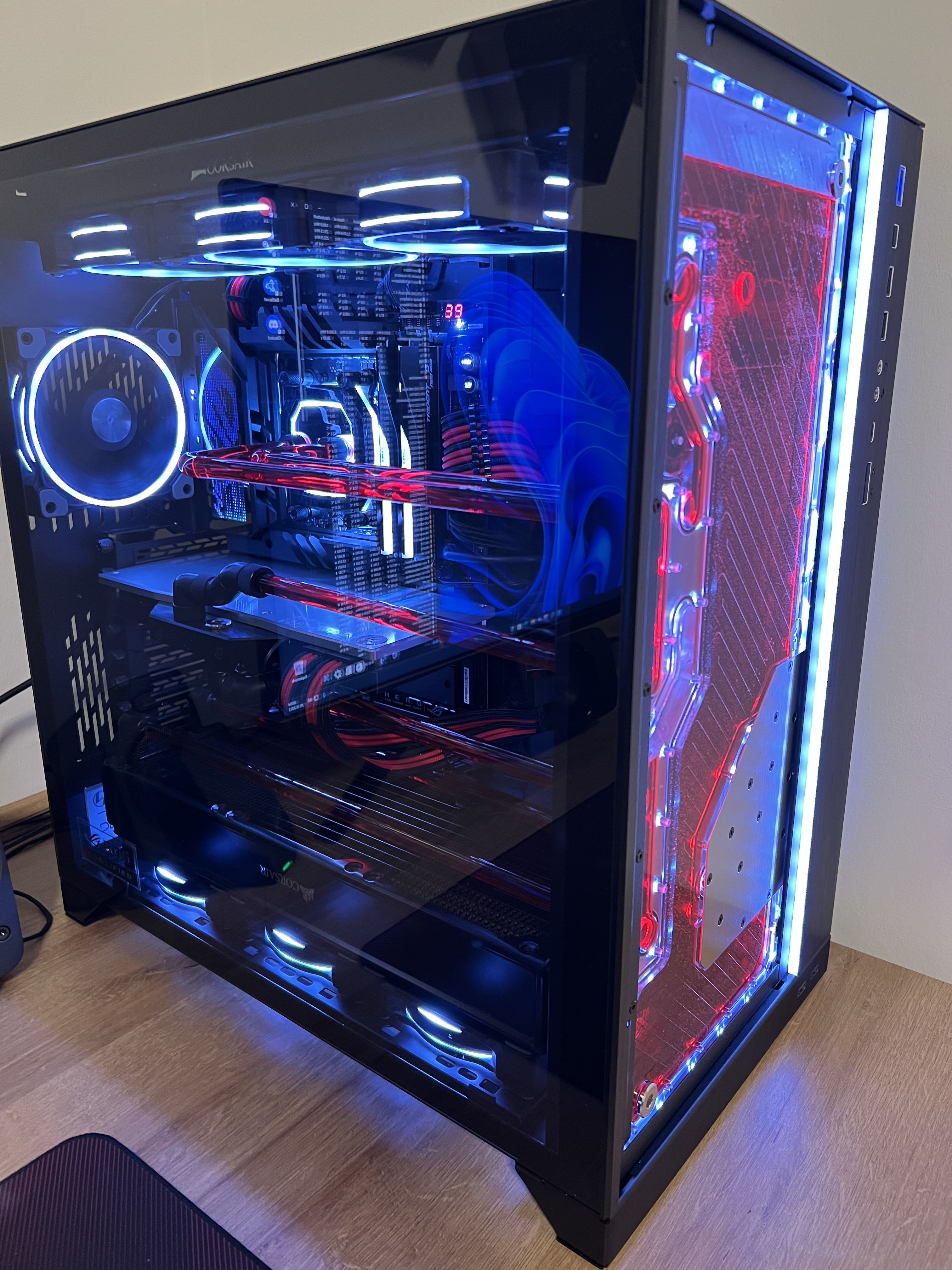

Moin again,
ich nutze die zum Zähneknirschen teure EKWB Reflection(1!) also die erste Version. Hardtubing=ja
Alle Lüfter sind gleich
xc7 cpu block von corsair und ekwb gpu block
Andere Fotos könnte ich später einbetten bei nöten
Das zweite bild ist noch mit altem Mainboard, sber da kannst du sehen wie der radi an der Seite verknüpft ist( lüfter nach hinten raus montiert)
