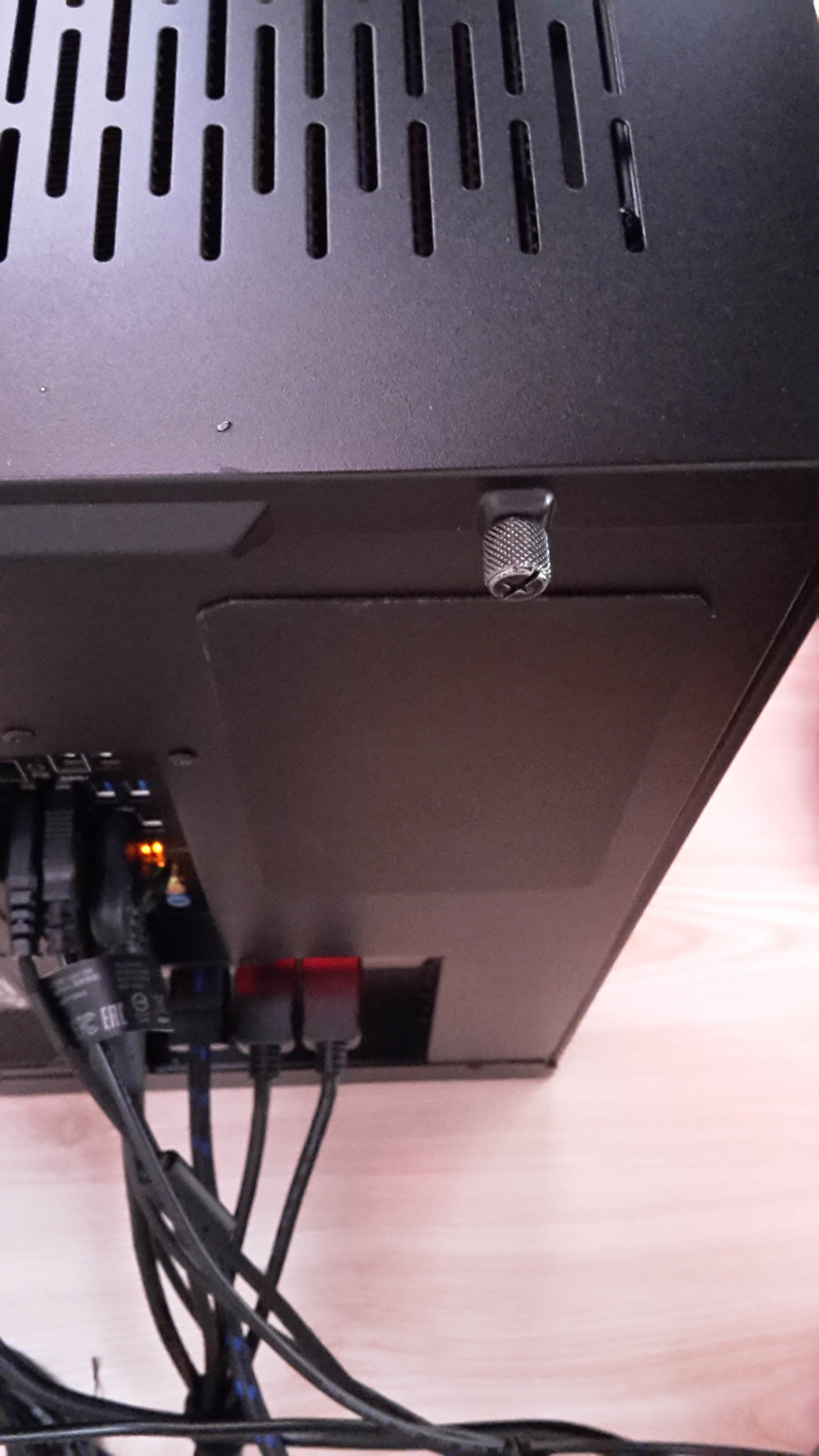

Habe die Rückseite verschlossen für mehr Luftstrom.

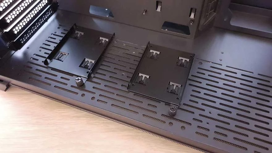

Klingt zwar nach 6 einsaugenden Lüftern aber die fördern wegen Staubfiltern und Gehäuse Mesh
vermutlich nicht mehr Luft als die 3 raus blasenden Lüfter. Das untere Gitter beim EVO ist besser.
O11
O11 Evo
Wie oben schon gesagt: Die Staubfilter gegen was gescheites ersetzen was den Airflow nicht so extrem behindert und gut. Billig und gut: G2-Filtergewebe gibts als Meterware. Behindert den Luftstrom kaum und filter auch noch mehr als der normalerweise verbaute Mist. Mit Magneten befestigen, 1-2x im Jahr wechseln, fertig.
Die Gitter im normalen O11 sind echt keine Glanzleistung. War auch ne Weile am überlegen ob ich deshalb das Gehäuse wechsle.
