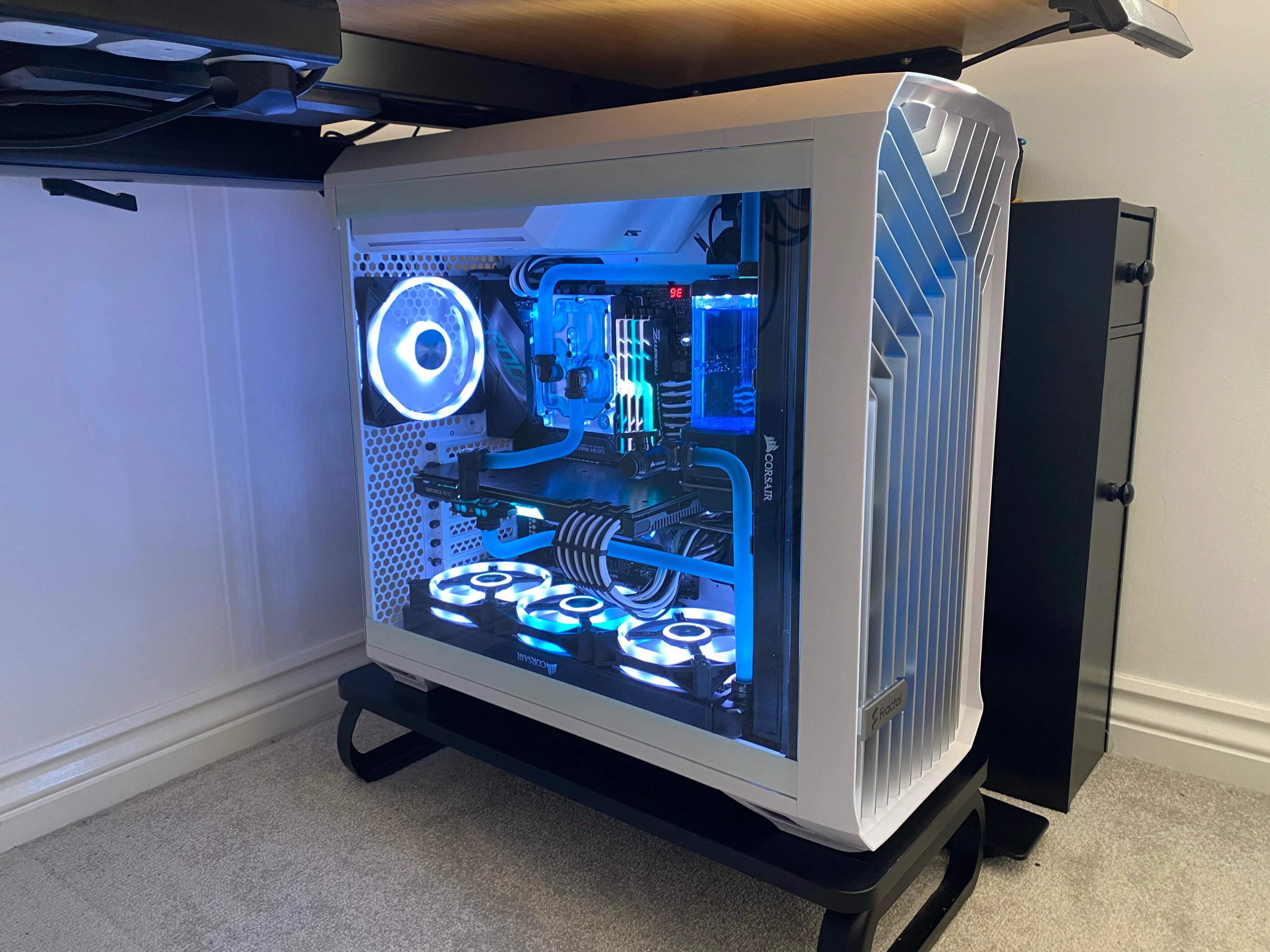

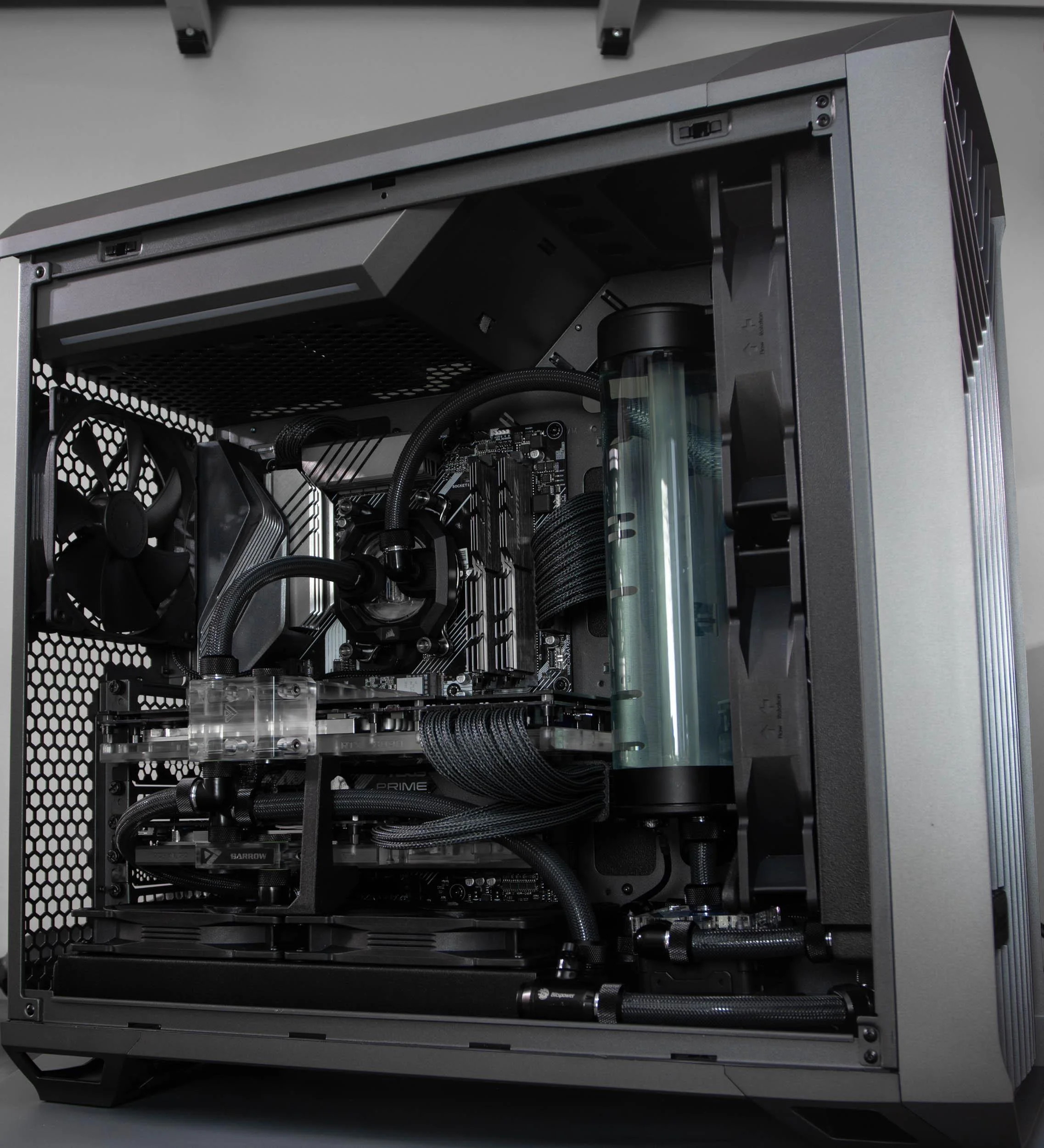

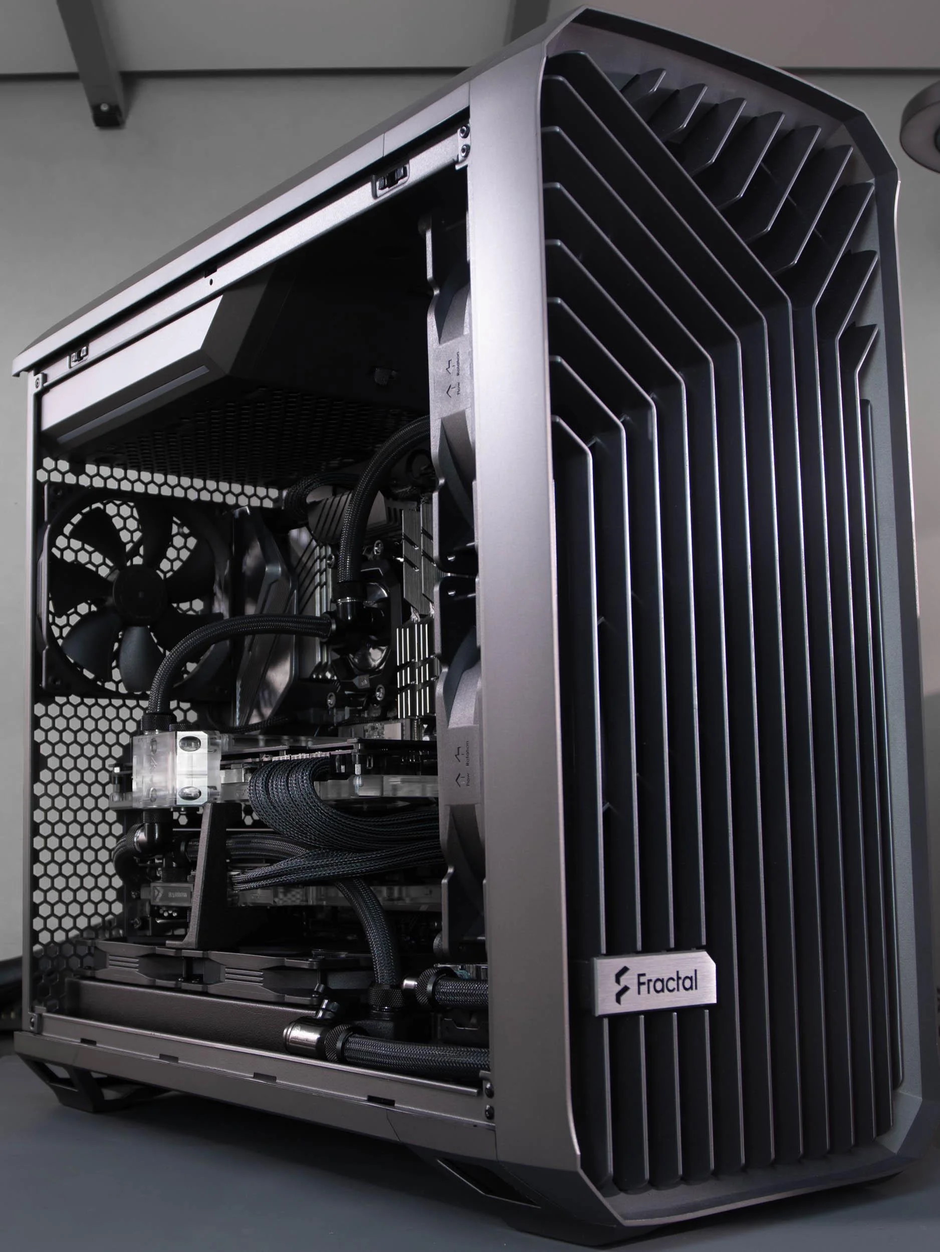

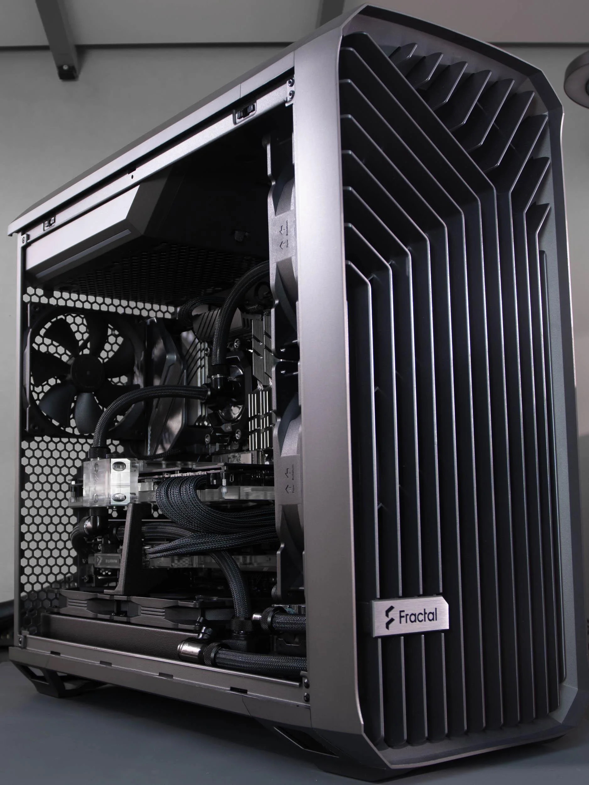

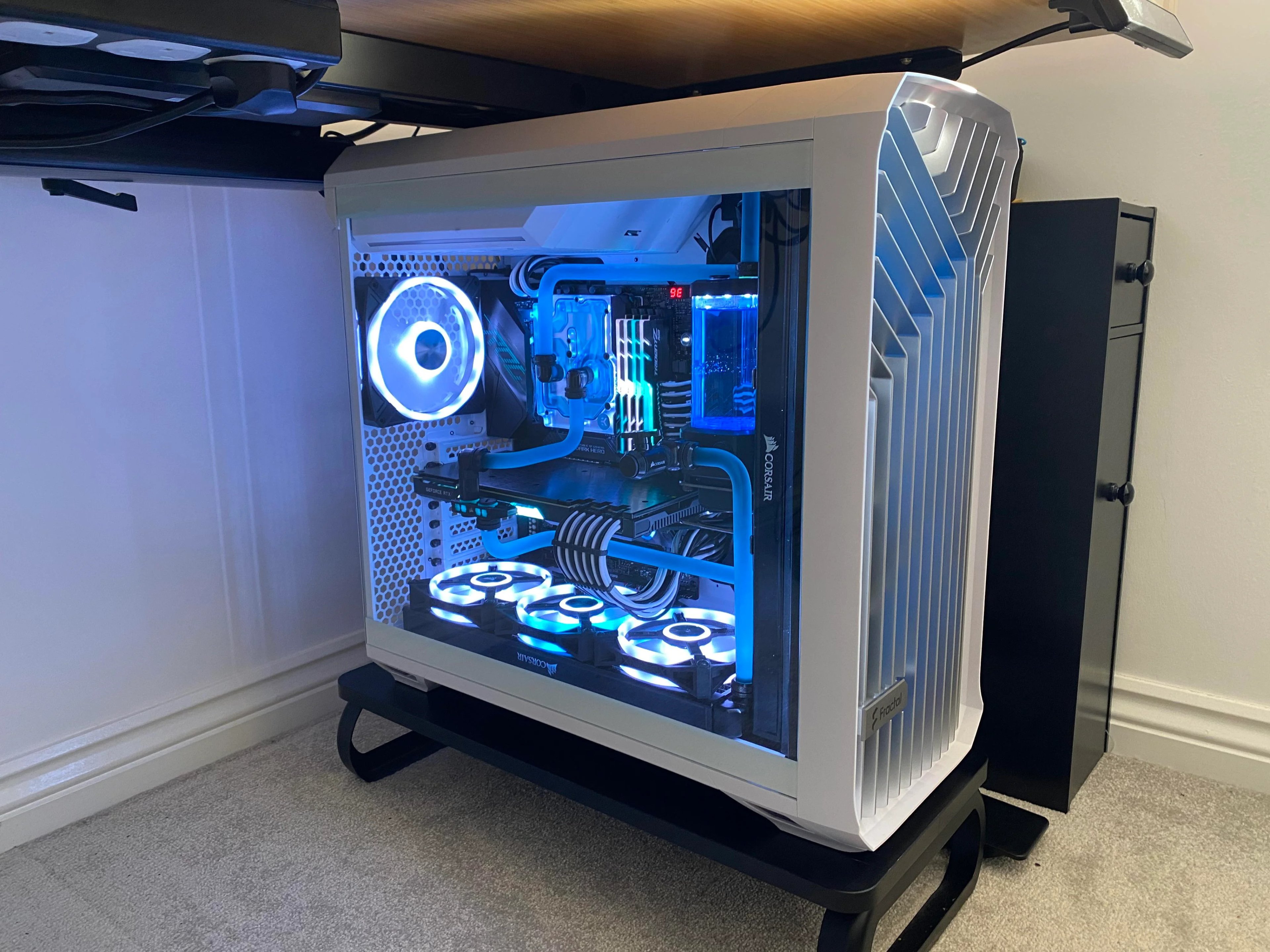

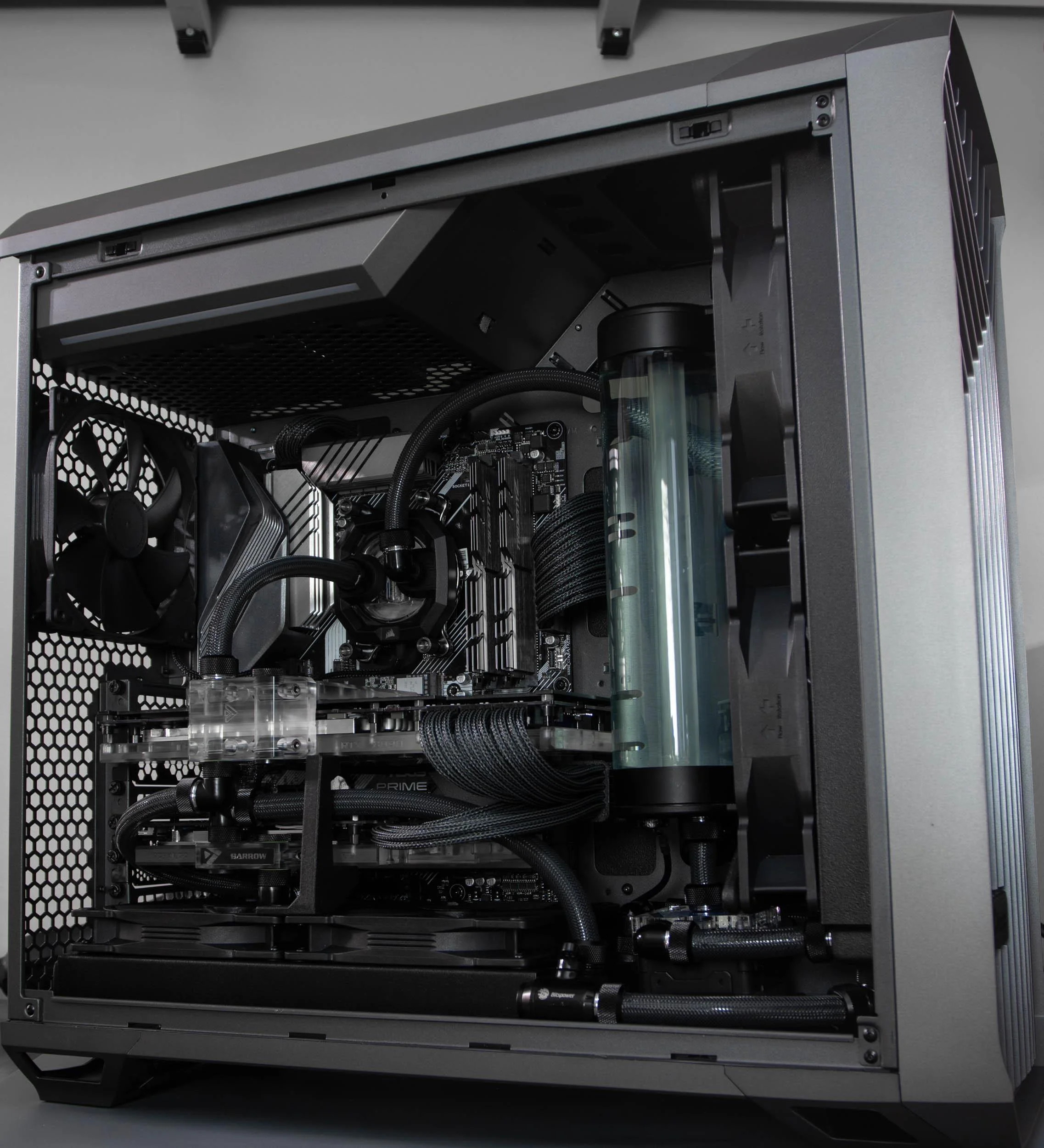

Aber auf jeden Fall würde ich heute einen großen Bogen um das O11 machen. Schau dir mal das Fractal Design Torrent an. Ist deutlich besser was Frischluft und Kühlung angeht. Auch für Wakü gut geeignet und vom Design längst nicht so abgenutzt wie das O11.

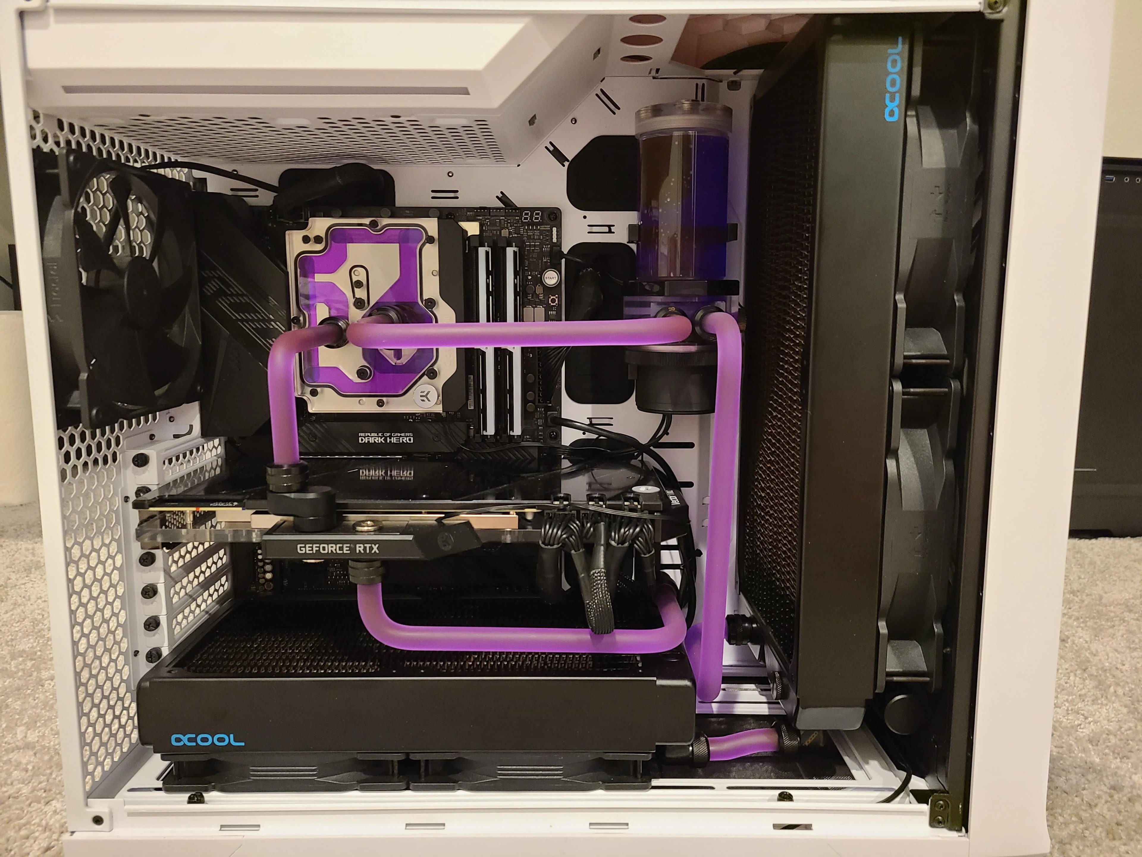

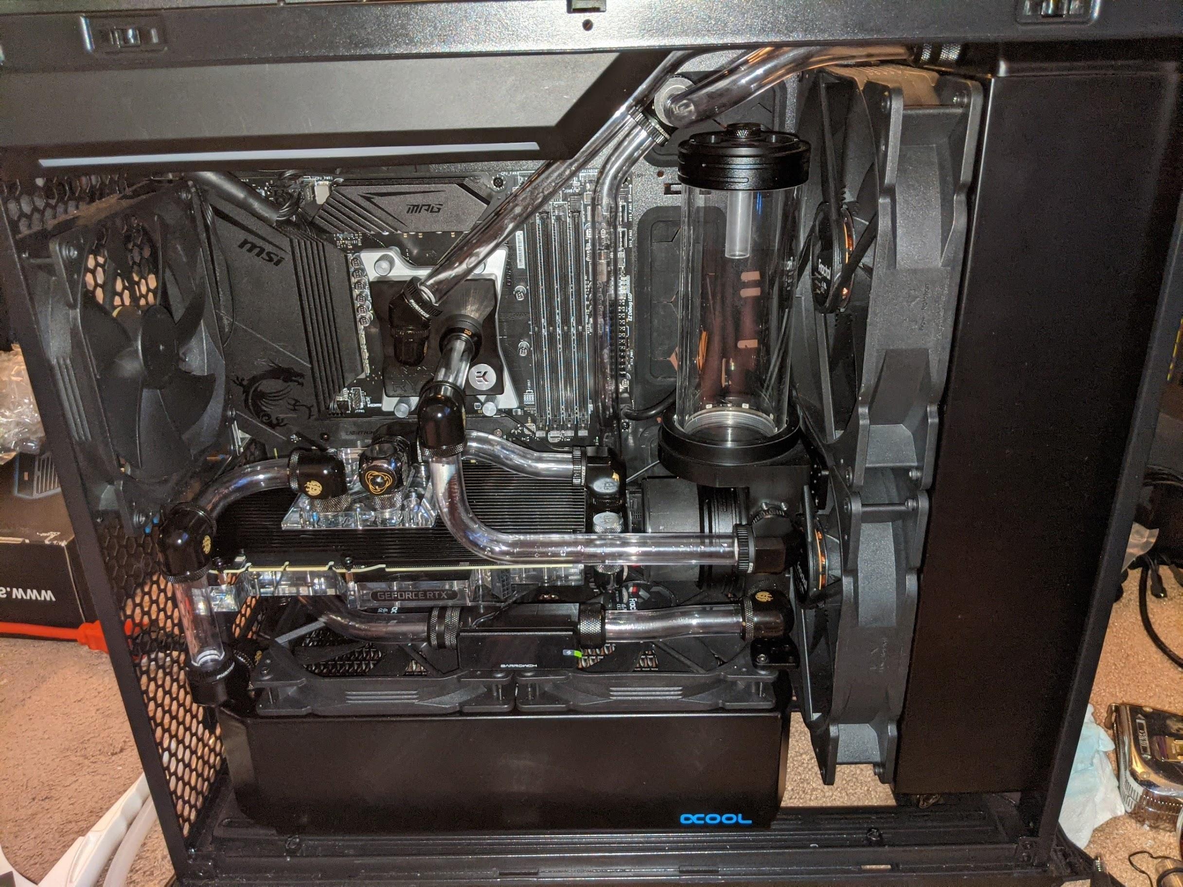

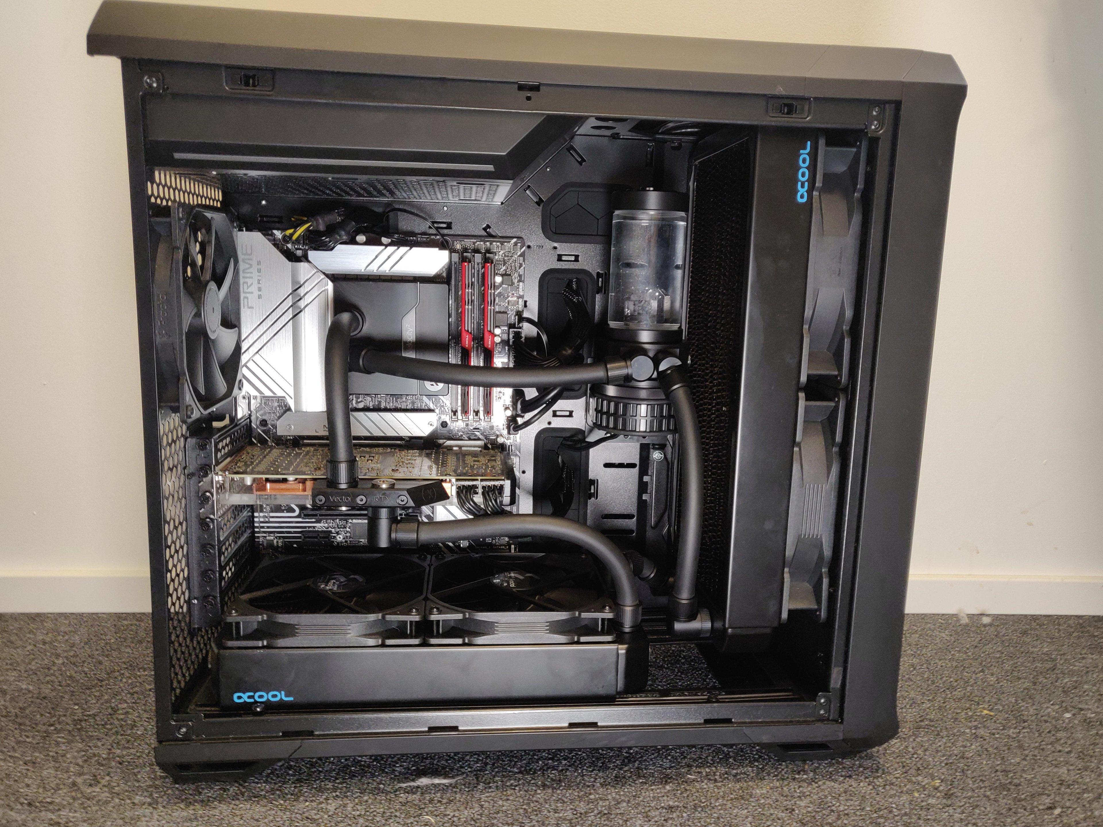

2rwl30n9l5g81.jpg jx2ofn9bl5g81.jpg kud2mpuqi6981.jpg oW9yfZA.jpg w1lhyhqsthd81.jpg WFxcUbc.jpg

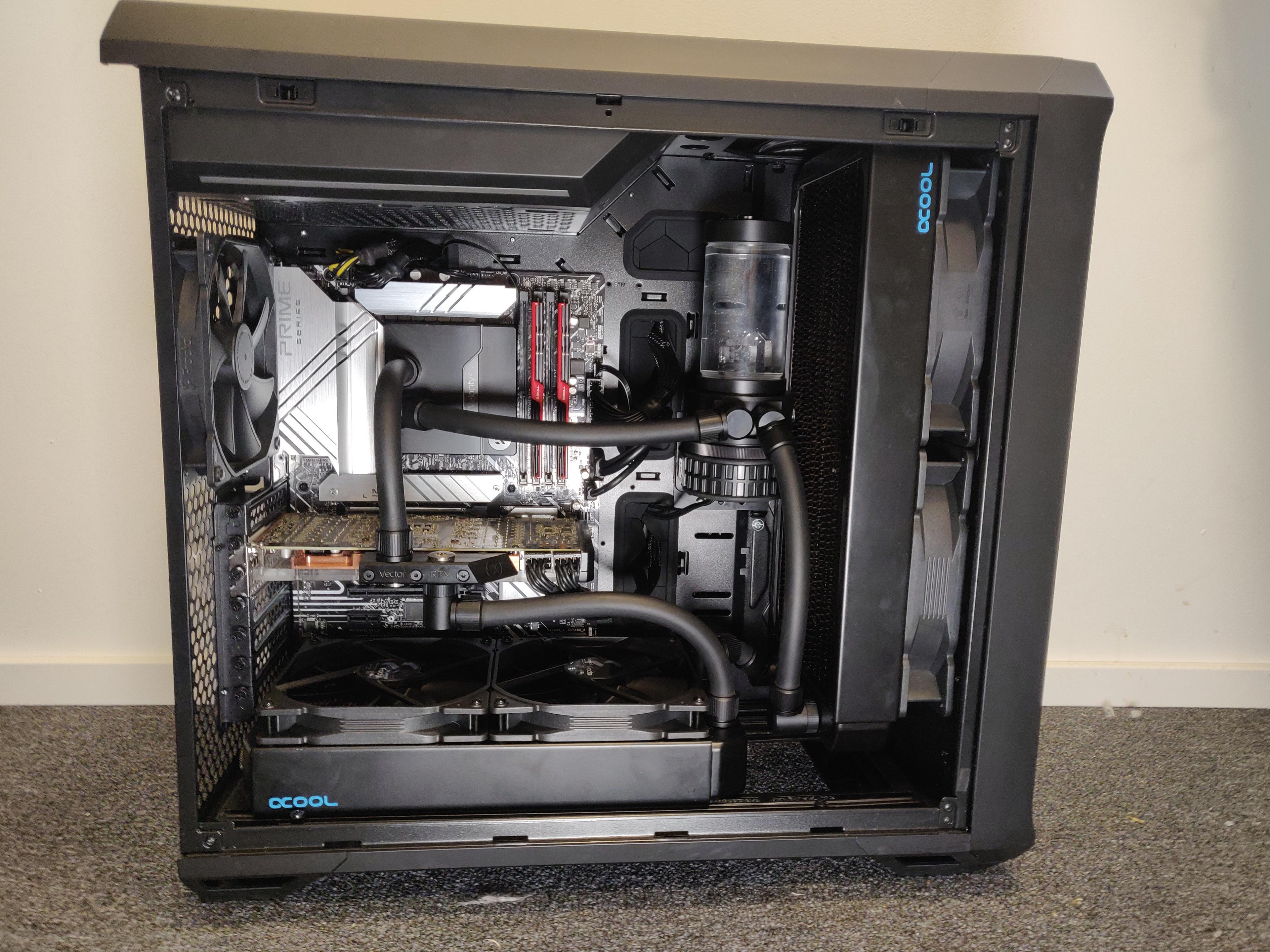

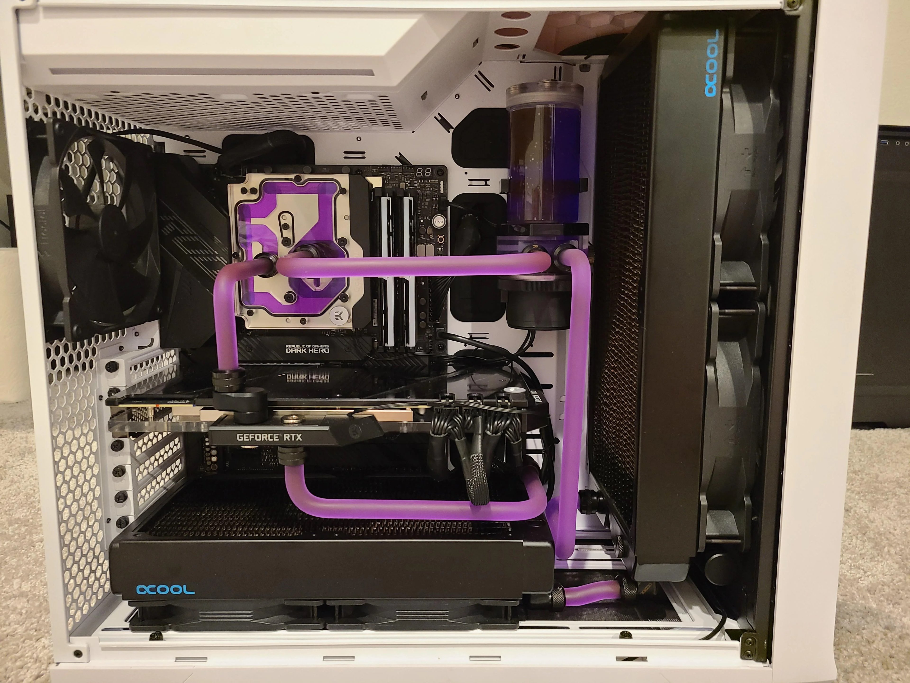

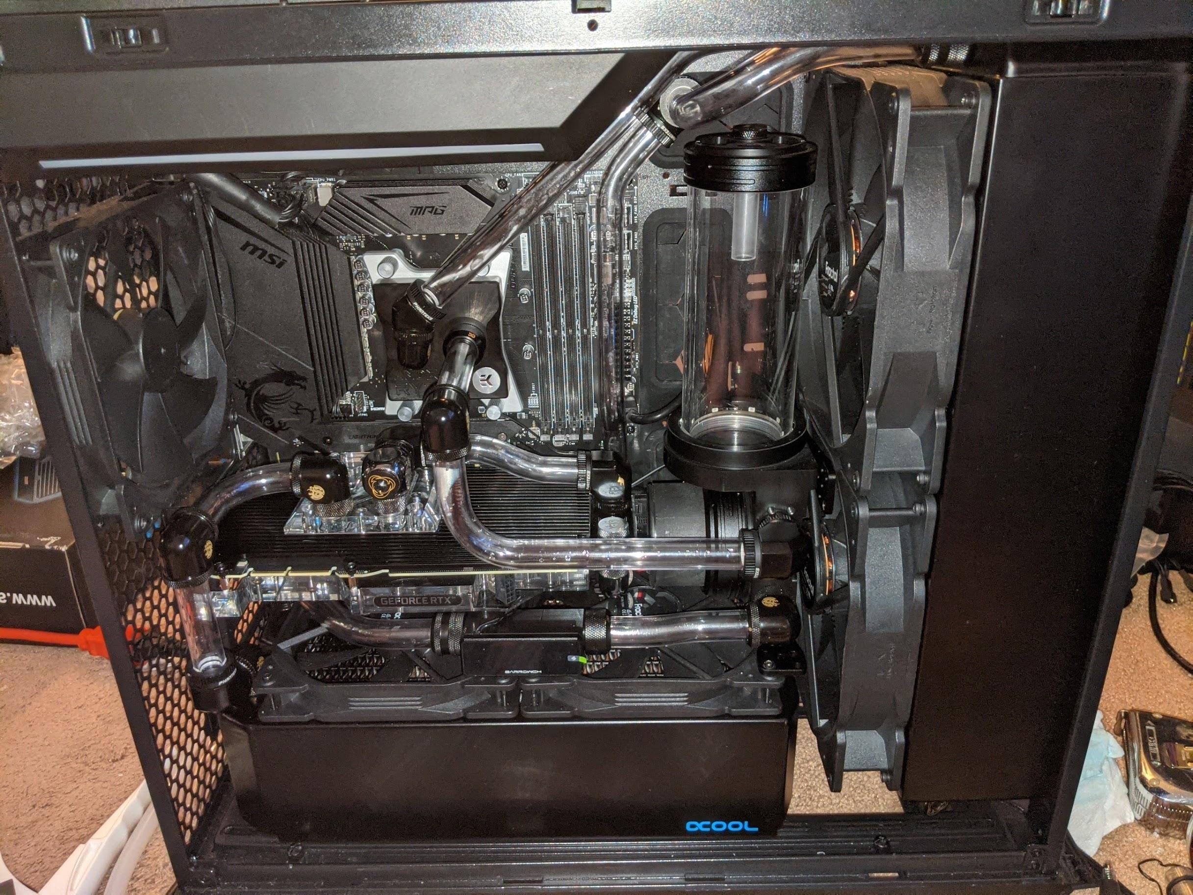

Ich würde vielleicht nur 2x360 verbauen, einmal im Deckel und Boden. Die Seite würde ich als Intake für frische kühle Luft nutzen. So bekommt der untere und obere relativ kühle Luft.
In meinem O11 Mini hatte ich zuerst auch nur oben und unten ohne Probleme betrieben und das ohne zusätzlichen Intake. Hab dann mal die vordere Scheibe entfernt und einen Lüfter hingehängt. Aus dem oberen Radiator kommt deutlich kühlere Luft raus und meine CPU und GPU Temperatur ist um 5-8°C gefallen.
Ich habe bei mir einen 8700k und eine 2080 Ti am werkeln. Die produzieren vermutlich minimal mehr Abwärme als deine Komponenten. :)
Drewkev schrieb:
Er meint wohl, dass das Torrent relativ geräuschdurchlässig ist.
Richtig.
Und nach meinen letzten Erfahrungen @Youngtimer die ich hier in meinem "Blog" dokumentiert habe bringt auch ein massiv gedämmtes Define nix.
Mit dem aktuellen dark base klappt es so gut weil ich es hinten komplett zugepflastert habe mit Dämmung.
Inklusive den Hecklüfter.
Das hat erstaunlich viel gebracht.
Aber ja im Ergebnis: mehr Mesh heißt mehr Chance für hochfrequente Geräusche.
