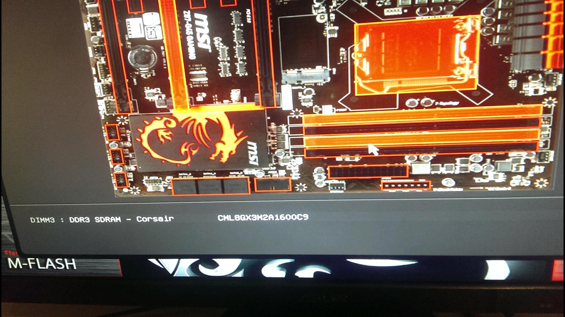

Wenn ich im Bios in den Board Explorer gehe, kann ich alles was am Mainboard angeschlossen ist erkennen. Wenn ich den ersten RAM Stick im ersten Slot habe wird mir dieser angezeigt und der PC funktioniert, wenn ich dann den zweiten RAM Stick in den dritten Slot stecke, dann wird mir dieser auch im Board Explorer angezeigt, aber der PC freezt trotzdem.

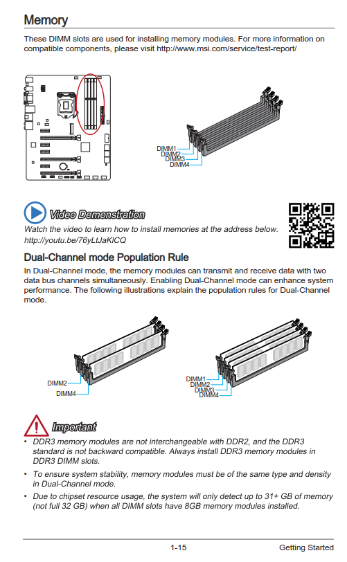

Der RAM gehört in die Slots 2 und 4 und nicht in die ersten beiden Slots - siehe Handbuch bzw. Screenshot aus dem Handbuch im Anhang

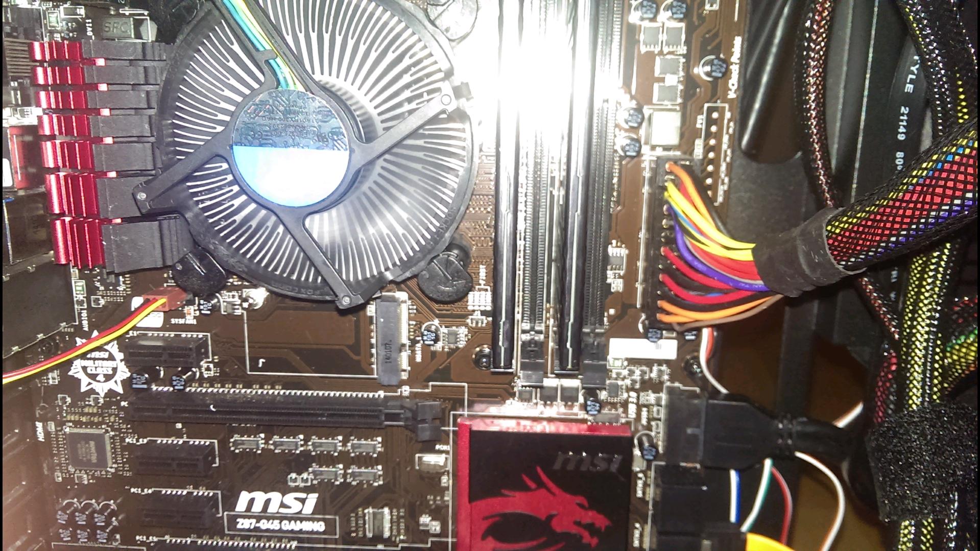

EDIT: ich hab schon den Kühler testweise gegen den boxed Kühler ausgetauscht, abgesehen von höheren CPU Temperaturen und der Lautstärke hat sich leider nichts geändert.
Ich kann den CPU mal überprüfen, obwohl ich das echt eher ungern mache.
Den riesen Kühler zu ab- und anzumontieren ist eine Qual :/

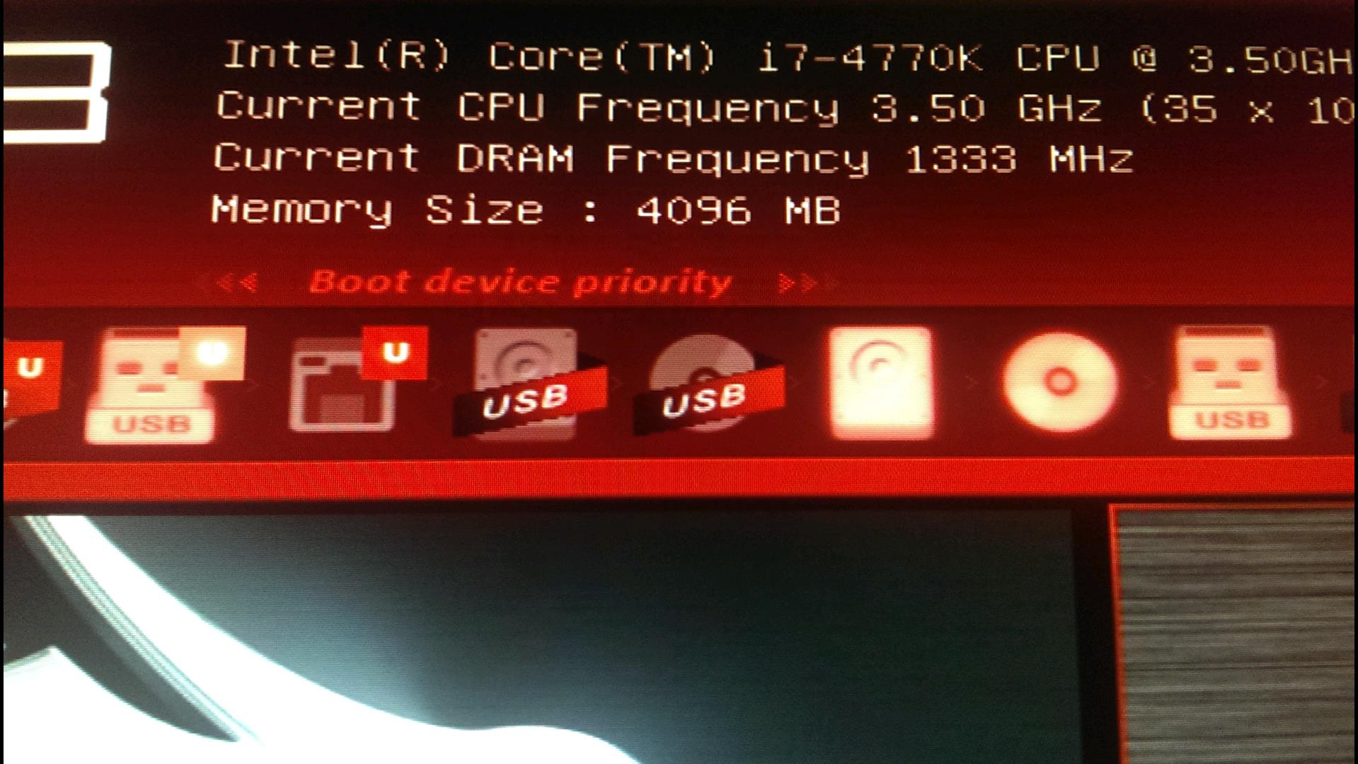

Mein Bios erkennt den RAM im Slot 3 aber es bleibt bei 4gb und wenn ich restarte trotzdem kein Bild.

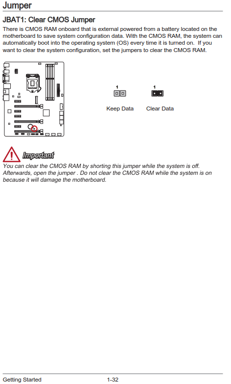

Via JBAT1 wird ein Clear-CMOS bzw. BIOS-Reset durchgeführt. Siehe auch Handbuch Seite 1-32
Nur mal zur Info. Du hast das Handbuch bezahlt, also solltest es auch nutzen!
