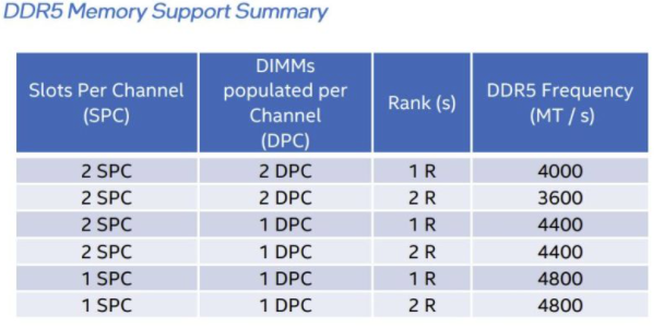

Wird vermutlich leider nicht mit XMP laufen, zumindest bei 4 Riegeln. Alder Lake hat damit aktuell noch Probleme. Du könntest versuchen manuell einen höheren Takt als 4000 MHz einzustellen und schauen, was die Riegel, Board und CPU so mit machen.

Moin!
Gerade im Anbetracht dessen, was Du für die Kits gelöhnt hast (und das möchte ich gar nicht bewerten, das ist ja Deine Sache) und dem von @dahkenny erwähnten Video von JayzTwoCents, das ich heute Morgen auch geschaut habe, würde ich ein Kit zurückschicken. Solltest Du wirklich die 64GB brauchen, dann macht ein 2x32GB-Kit weniger Sorgenfalten und Ärger.

6400 MHz ist aktuell schon recht hartes OC bei Alder Lake, wo man schon bei 2 Riegeln unter umständen per Hand nachhelfen muss um die stabil zu bekommen. Bei 4 sind die Chancen noch geringer, das man die auf die 6400 MHz bekommt. … OC kann halt funktionieren, muss aber nicht.
