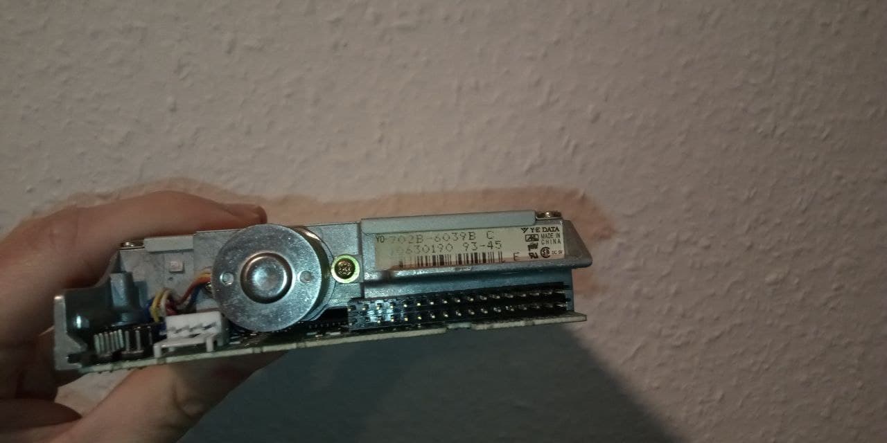

ich habe noch jede Menge alte 3,5"-Disketten, die ich gerne mal auslesen würde, soweit möglich.
Ein entsprechendes Laufwerk habe ich noch übrig. Dieses hat einen 34 poligen Anschluss, wobei der zweite Pin unten links fehlt. Aber das ist normal, oder?
Außerdem gibt es einen weiteren Anschluss mit 4 Pins. Ist der vielleicht für Strom?
Ich habe das mal fotografiert, siehe Anhang.
Außerdem habe ich diesen Adapter. Damit habe ich bereits alte Festplatten ausgelesen. Er passt auch auf den 34-Pin Anschluss, steht allerdings etwas über.
Könnte ich den trotzdem nutzen?
Ich hätte es ja mal drauf ankommen lassen, aber leider habe ich keinen passenden Anschluss für die Stromversorgung des Laufwerks bzw. bin mir absolut nicht sicher, ob das überhaupt notwendig ist. Bei dem Adapter ist ein Netzteil dabei, dieses hat einen Output von 12V 2.000mA bzw. 5V 2.000mA.
Das ist sicherlich Overkill, oder?

konkretor schrieb:
Kauf dir einfach ein USB Disketten Laufwerk das ist am einfachsten
Ginge, aber am ausprobieren mit der Technik hätte ich Spaß.
Der 4-polige Stecker nennt sich BERG-Stecker und ist für Strom, ja.
das geht nicht, die antwort hast du selbst gegeben weil 34 pin und 40 pin ist nicht dasselbe,
ausserdem sind die ganz anders belegt.
also gehts nur mit nem usb floppy oder nem alten pc mit 34 pin floppy anschluss.
Ok, danke, dann weiß ich dahingehend schonmal Bescheid und werde mir wohl ein USB-Floppy Laufwerk holen.
Vielen Dank für eure Hilfe!
neudabei schrieb:
Außerdem habe ich diesen Adapter. Er passt auch auf den 34-Pin Anschluss, steht allerdings etwas über.
Nein, auf keinen Fall. Floppy und P-ATA sind zwei völlig unterschiedliche Schnittstellen.

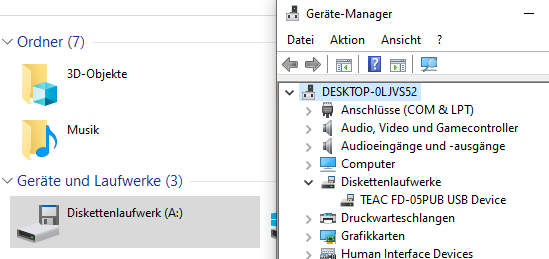

Funktioniert wohl doch: 21H2 clean installiert. Nur eine Diskette finde ich jetzt beim bestem Willen nicht :hammer_alt:

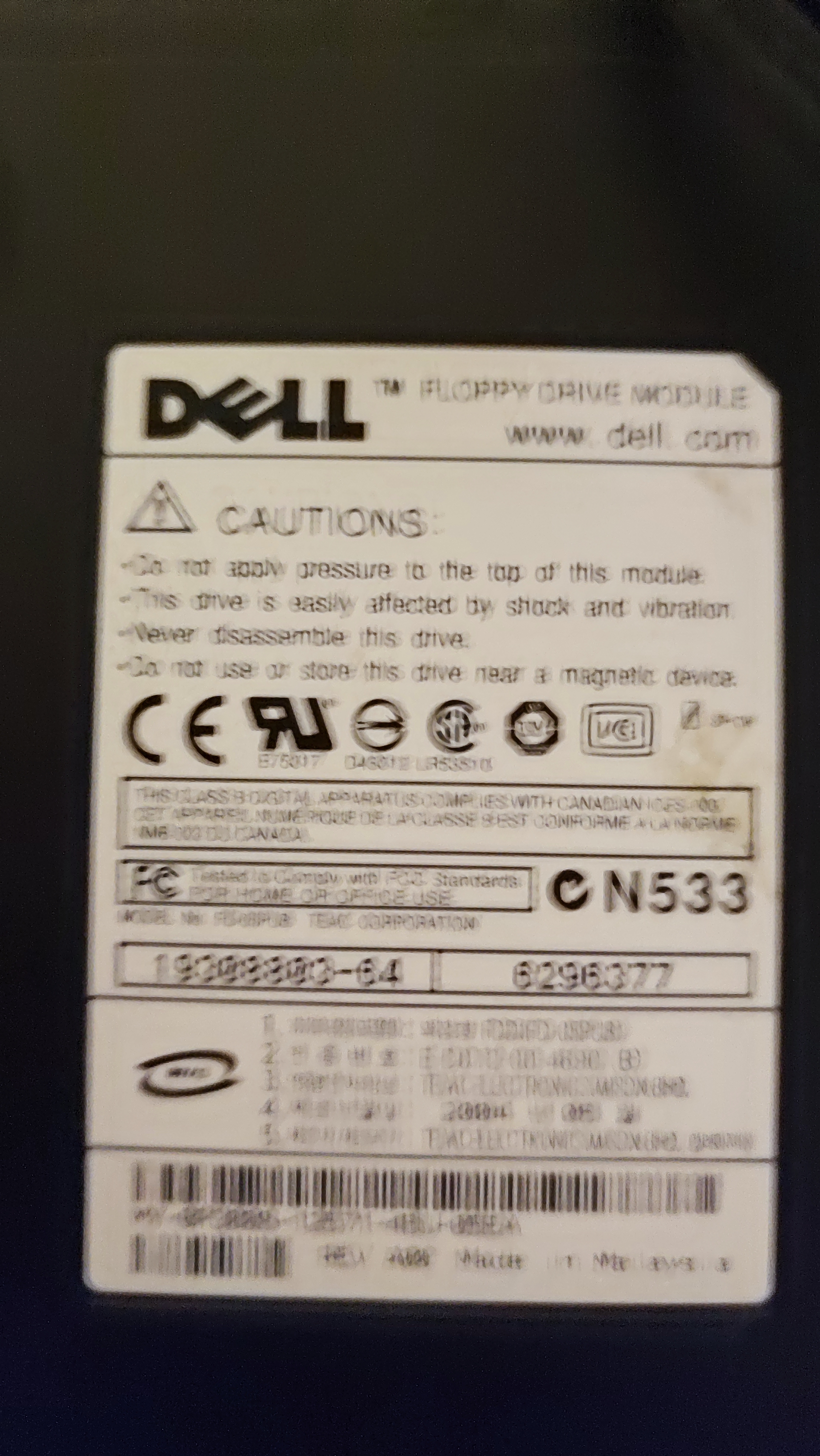

Steht IBM drauf. Manufactured for Lenovo. Irgendwann mal für alle Fälle in eBay gakauft.
Wie man aber an der Bezeichnug sieht ist es ja von TEAC (FD-05PUB)
This is it:
https://www.ebay.de/itm/304348878449
Das installierte Windows ist 21H2 Pro auf einem Gigabyte H77M Mainboard. Ohne spezielle Treibe! Einfach angesteckt und es war sofort da
Ich würde mir dann für ~15€ eins auf Amazon kaufen
Mal kurz angesteckt, geht sofort. Lenovo ideapad win 10 aktuell
