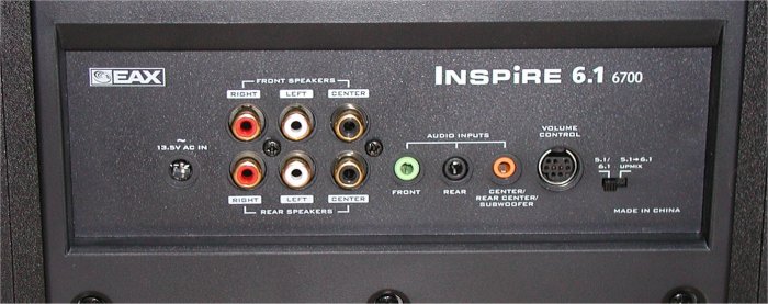

Das Problem is eigentlich recht schnell erklärt und zwar hat er sich eine Anlage gekauft (Creative inspire 6700).
So jetz hat er bei der Anlage 3 Aux ausgänge und 3 Aux stecker die er wo rein stecken muss, welcher normale laptop oder welches handy hat 3 aux anschlüsse. Gibts da einen adapter? Weil wenn er nur einen stecker anschliest gehen nur 2 Boxen (is ne 6.1 anlage)

Das Lautsprecher-Set hat nur einen analogen Eingang. Das heißt du hast drei Miniklinken-Stecker. Gelb, schwarz und orange.
Wenn du jetzt nur ein Kabel, z.B. das grüne irgendwo anschließt, bekommt das Lautprecher-System natürlich nur zwei Kanäle und dann gehen natürlich auch nur zwei Lautprecher.

Am Subwoofer ist auch ein kleiner Schalter den du auf "Upmix" stellen kannst. Aber echtes Surround ist das dann nicht aber dann würden wenigstens alle Lautprecher funktionieren.
Wie wäre es denn mit 2 Y-Adaptern. Damit gehen dann alle 6 Boxen aber eben nur Stereo. Ob das dann noch gut klingt, ist eine andere Frage.

Die einzigen Varianten, aus Stereo ein wenig mehr als zwei Kanäle zu machen, gibt es bei 4D, Dolby Surround, Dolby Surround Pro Logic. Hier werden Rechnerisch zusätzliche Kanäle gebildet und das Signal leicht verzögert und bedämpft auf den zusätzlichen Kanälen wiedergegeben.
