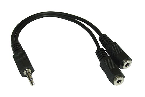

Dachte hierbei an sowas
Sprich ich kaufe mir 3 Stück Y-Verteiler und hänge diese an die 3 Anschlüsse der Soundkarte.
Die Kabel der 2 Boxensysteme dann an den jeweiligen Anschluss und je nach dem was ich einschalte gibt dann das Signal?!
Was würde da passieren wenn ich beide einschalte? Würden einfach beide den Ton wiedergeben?
Soweit meine Theorie. Ich versprech aber nicht das das so klappt, wäre aber wohl die einfachste und günstigste Variante. Es würden vermutlich einfach nur beide den Ton wiedergeben.

Mehrere Systeme parallel an einen Ausgang zu hängen, ohne eine Impedanzanpassung vorzunehmen, ist ziemlicher Unfug. Da ist die Soundkarte sehr schnell an ihrer Leistungsgrenze angelangt und verzerrt nur noch, da die Bürde zu klein und der resultierende Stromfluß zu hoch ist. Ein Umschalter mit einer allpoligen(!) Umschaltung ist da die bessere Alternative.
Zur Verdeutlichung: Wenn der Eingangswiderstand eines Gerätes bei ca. 1kOhm liegt, ergibt sich bei zwei Geräten (gleicher Eingangswiderstand angenommen) eine Bebürdung des Ausganges der Soundkarte von 500 Ohm. Bei 3 Geräten Parallel wären das nur noch ~333,3Ohm, bei vier Geräten: 250 Ohm, usw.
Esgilt hier schlichtweg das Ohmsche Gesetz: Bei einer Parallelschaltung von Widerständen ist der resultierende Gesamtwiderstand kleiner als der kleinste Einzelwiderstand. Bei der Parallelschaltung zweier gleich großer Widerstände halbiert sich der Gesamtwiderstand, usw. Da aber mit Abnahme des Gesamtwiderstandes der Stromfluß zunimmt, und entsprechend damit die abgegebene Leistung, kannst Du Dir ausrechnen, wie schnell Deine Soundkarte an ihre Grenzen gelangt.
Es gibt zwar auch noch andere Möglichkeiten, mehrere Eingänge mit nur einem Ausgang zu versorgen, aber diese sind alle technisch und rechnerisch aufwendiger, als ein einfacher allpoliger(!) Umschalter.
Warum allpolig? Darum. Da über dieses Thema schon genug erzählt wurde, brauche ich es nicht erneut aufzugreifen.
der Eingangswiderstand (LINE-IN/AUX) liegt meist bei rund 20kOhm.
der Ausgangswiderstand (line-OUT) bei <500 Ohm.
die Parallelschaltung spielt also keine rolle.
ich würd das ganze aber dennoch in Software lösen (aber auf mich hört ja keiner ;))
Wenn der Ausgang so bemessen ist, daß als geringste Bürde 10k zulässig sind, ist das ja noch ok, da der Ausgangswiderstand ja kleiner als 500Ohm ist? Entschuldige, wenn das jetzt ein wenig aggressiv klingt, aber Ausgangswiderstand != zulässige Bürde.
Wollte da jetzt keinen Streit vom Zaun brechen. Das war wie schon erwähnt nur eine Laienhafte Theorie von mir.
