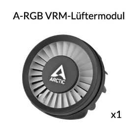

Hallo, ich habe ein Asus B650E-F als Mainboard und eine AIO Wakü, welche die Option bietet alles über den CPU FAN Anschluss oder über 3 separate Anschlüsse (zur separaten Regulierung) laufen zu lassen. Auf den Kabeln steht PUMP, FAN und VRM. Pumpe und Lüfter sind mir klar, aber VRM wüsste ich nicht worauf (und Ob mein Board es überhaupt hat) ich es klemmen muss.
Kann mir evtl wer weiterhelfen?

"VRM" - so heißt der Lüfter an der Pumpe und soll die VRM am Board kühlen. Irgendein Fan Header nutzen.

das ist ein stinknormaler 4pin-PWM-anschluss. für den kleinen lüfter auf dem CPU-block der luft zu den VRM-kühlern (links und oben vom CPU-sockel aus) des MBs bewegen soll. an irgendnen freien 4pin-header anschließen oder auch einfach weglassen.

Das ist das VRM Kabel für den Lüfter auf der AiO, dieser soll die VRM des MB beim Drehen kühlen.
Kann an einen normalen FAN-Header des MBs angeklemmt werden.
