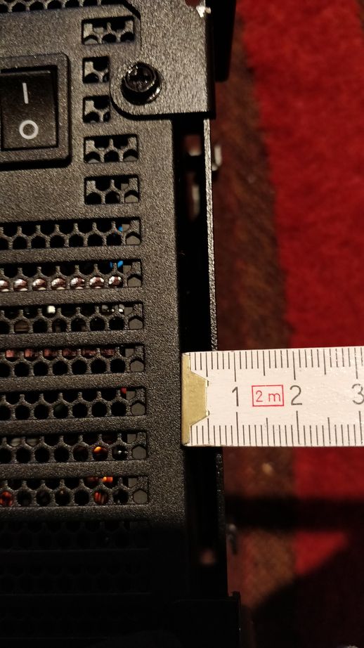

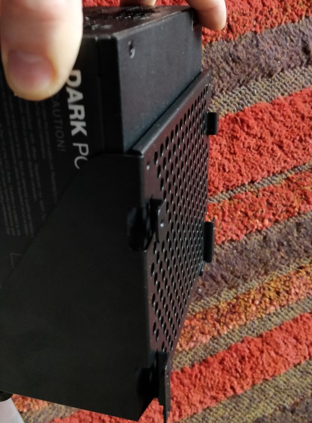

Ich werde zwischen dem Netzteil und der Halterung etwas EVA-Schaumstoff Vollgummi als Antidröhnmatte schieben und dann zusammendrücken. Zwischen Halterung und NT ist ca. 5 oder 6 mm Abstand (Siehe Bild 1).
Die Halterung mit Netzteil wird dann noch auf Aluminiumblech mit 2 mm dicke geschraubt.

Würde ich auch so machen. Der Schaumstoff wird das entkoppeln. Evtl. Gummidämpfer, wenn du hast.

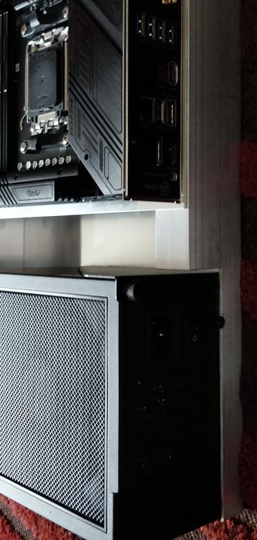

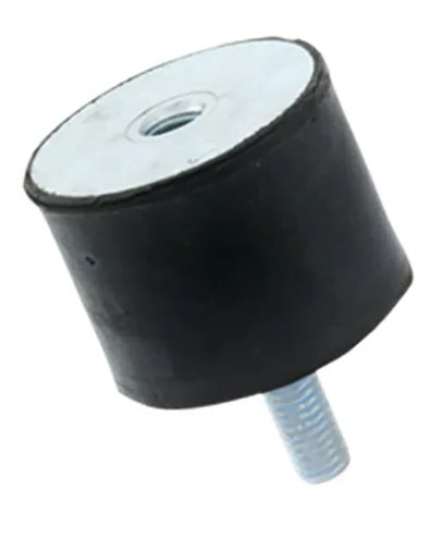

Wäre es möglich, drei Federisolatoren zwischen dem Lüfter und Dreibein zu verbauen?(Siehe Bild 1)
Oder wie auf Bild 2. Gummi härtet aber im Lauf der Zeit aus.
Ist nur so eine Idee.

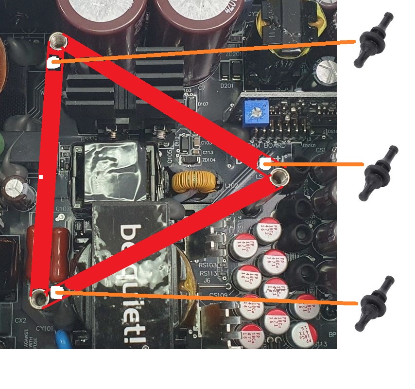

BQ könnte vielleicht sowas versuchen(Siehe Bild), wenn die Dreibeinlösung beibehalten wollen. Den Lüfter zuerst auf Dreieckrahmen montieren und dann das Ganze auf Dreibein schrauben. Aber ich denke, dass die Gummi-Entkoppler keine 10 Jahre überleben.
