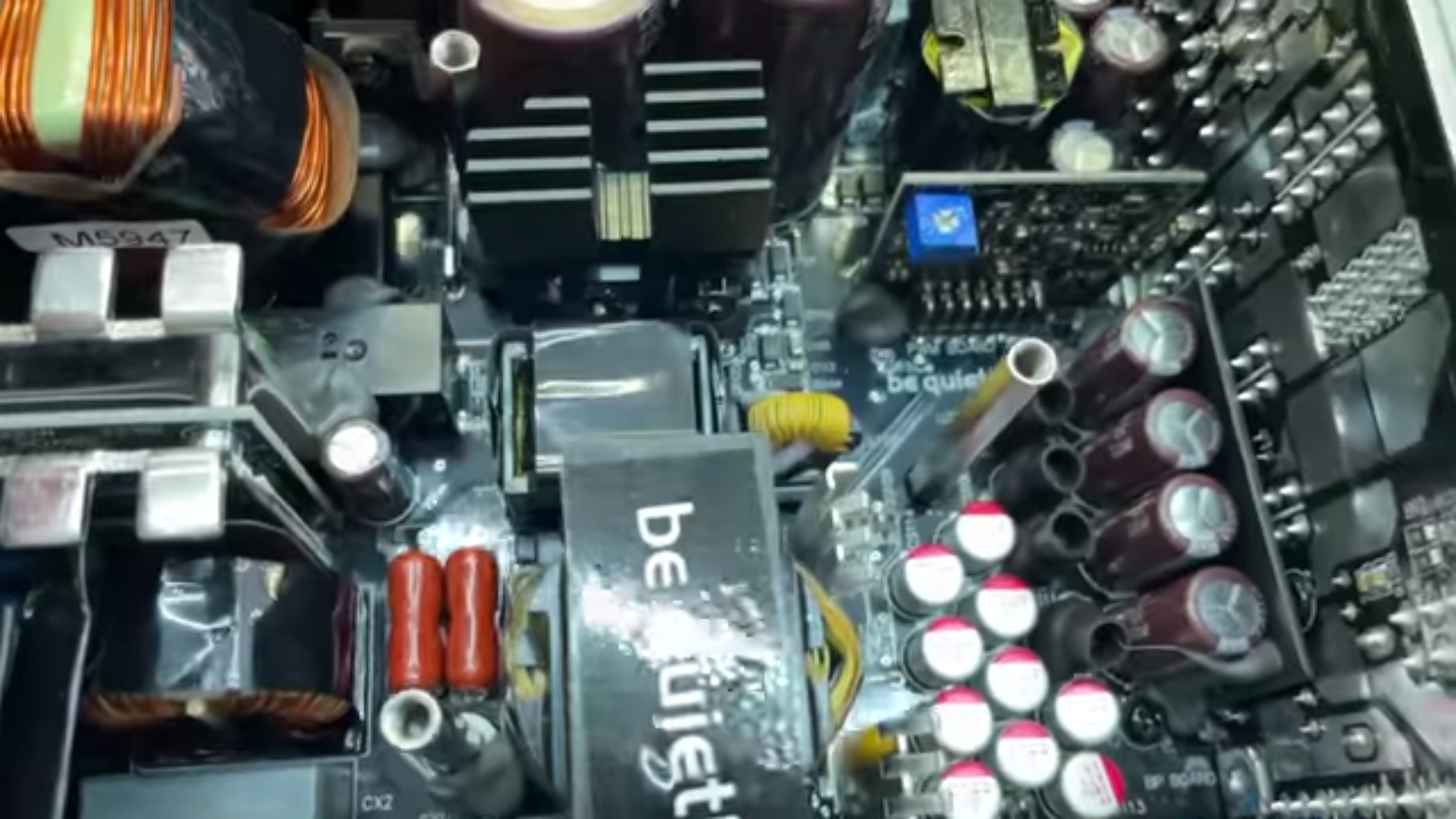

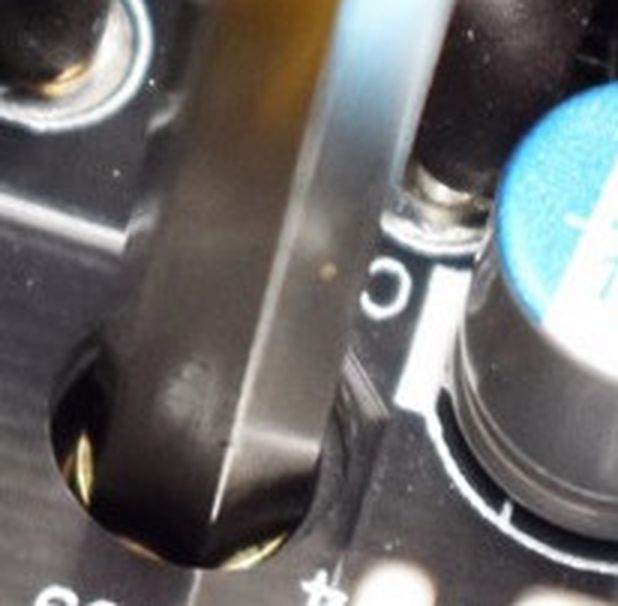

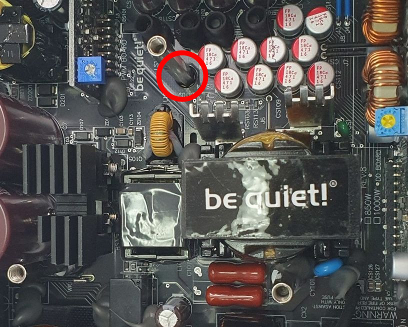

Ich habe eine weitere Theorie: Der Lüfter ist doch auf Dreibein montiert und meine Vermutung ist, dass wenn der Lüfter Vibrationen erzeugt und das ganze Konstruktion ins Schwingen bringt, gibt es bei 2 von 3 Stelzen einen Kontakt zu Platine, weil dort Metallring Kunststoffhülse drum rum ist.
Lösung des Problems wäre den Sechskant-Abstandshalter da wo es einen Kontakt zu Platine gibt, rund zu schleifen. Aber dann taucht weiteres Problem auf: Sobald man Netzteil öffnet, erlischt die Garantie.
Korrektur: es sind Kunststoffhülsen(Siehe Bild 2)

Es wird vermutlich eine Kombination von alle dem sein!
Danke für die Bilder!

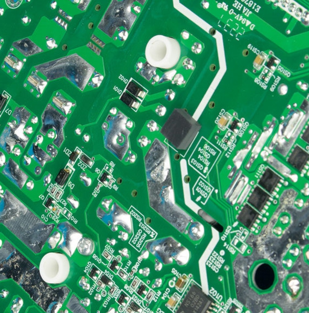

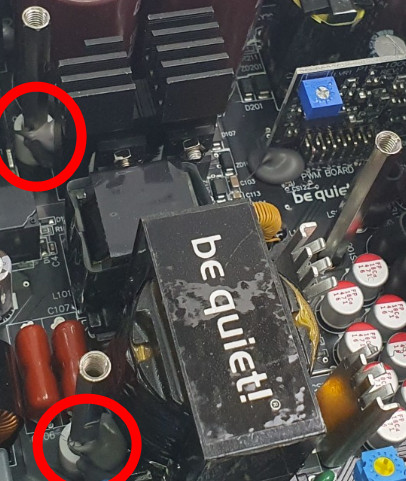

Ich habe zwei weitere Bilder gefunden (Quelle: https://www.computerbase.de/artikel/netzteile/dark-power-13-850w-test.83177/seite-2)
Die Sechskant-Abstandshalter haben einen Kontakt zu Kunststoffhülsen und die Hülsen haben einen Kontakt zu Gehäusewand. Gehäusewand ist quasi wie Lautsprechermembran. Lüfterentkopplung ist nicht vorhanden.
Hätte ich einen Stethoskop, dann würde ich das Netzteil abhören. Vielleicht kann man es auch mit einem Trinkglas abhören.
Dark Power 12 hat dieses Rattern-Problem auch, weil die Netzteile auch "Dreibein-Befestigung" haben.
Mir juckt es in den Fingern. Ich hätte so Lust, die Sechskant-Abstandshalter rund zu schleifen, aber dann erlischt die Garantie. Hm… Schwierige Entscheidung.

Ich denke, dass die Unwucht des Lüfters trotzdem auf Gehäusewand übertragen wird, was auch "HDD-Geräusch" verstärkt.
Interessant finde ich, dass diese Sechskant-Abstandshalter auf be quiet Seite unten rund sind.(Sehe Screenshot)
Im Netzteil sieht es aber wie auf dem Bild 2 aus.
https://www.bequiet.com/de/powersupply/4044
Man kann es so zusammenfassen: Lüfter hat Lagerschaden --> Unwucht --> Lüfterhalterung ohne Versteifung --> Hebelgesetz führt zu Verstärkung der Schwingung --> Dreibein ist auf dünnem Gehäuseblech verschraubt --> Gehäusewand wird quasi zu Lautsprechermembran.

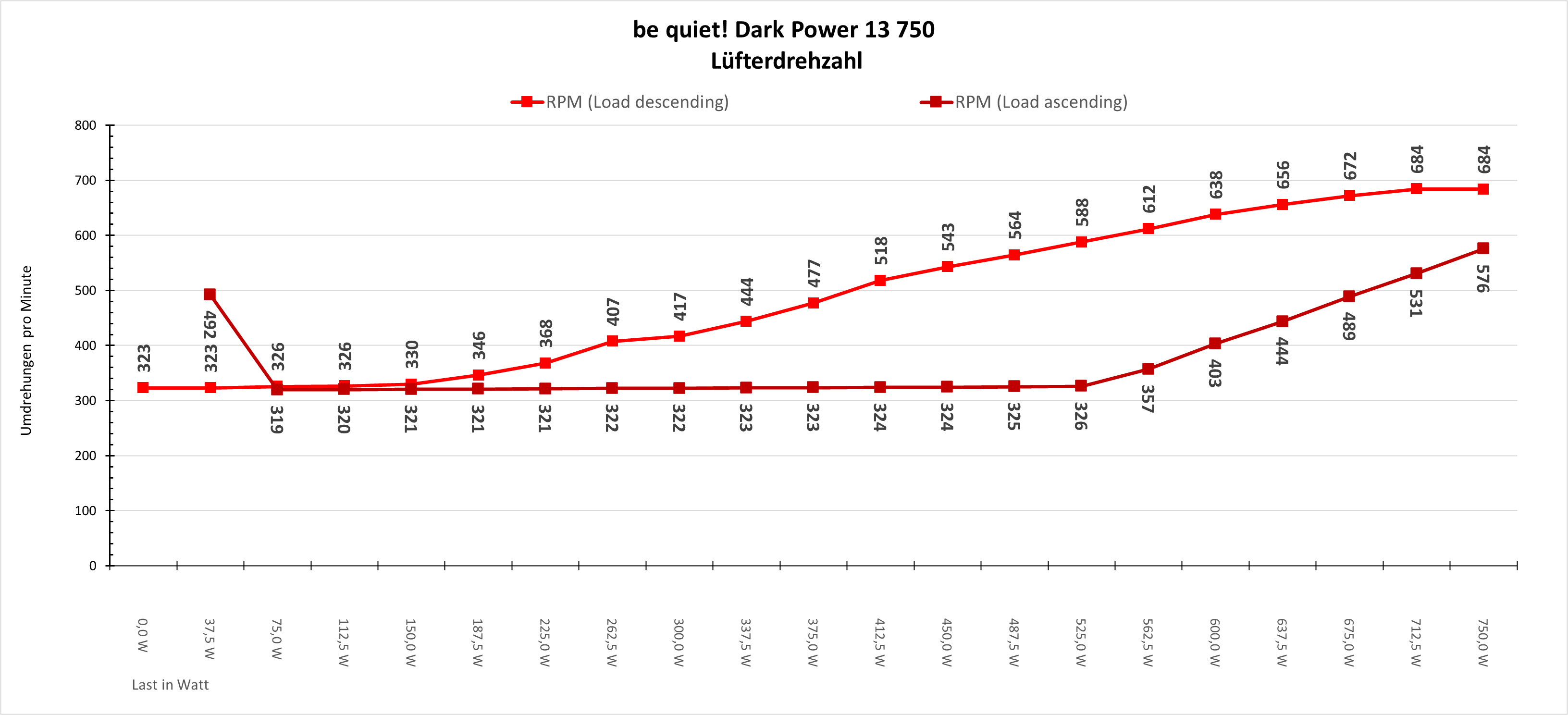

Ich kann leider mein Netzteil unter Last nicht testen, weil ich noch auf 7800X3D CPU warte.
Auf https://www.tweakpc.de/hardware/tests/netzteile/be_quiet_dark_power_13_atx3/s08.php habe ich gesehen, dass DP13 750W bis auf 492RPM hochdreht, wenn man PC startet. Netzteil arbeitet mit ca. 330 bis 430 RPM, wenn man CPU mit 120W TDP und 175W Graka hat. (Siehe Bild)
