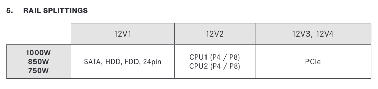

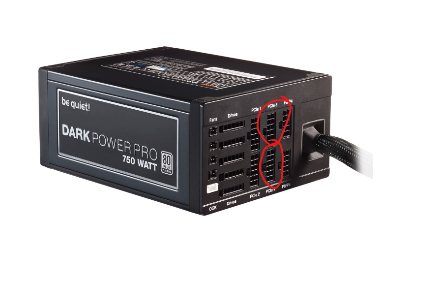

Welche Rails stecken denn bei dem Dark Power hinter den Buchsen PCIe1, PCIe2 usw.? Was steht im Handbuch dazu!?

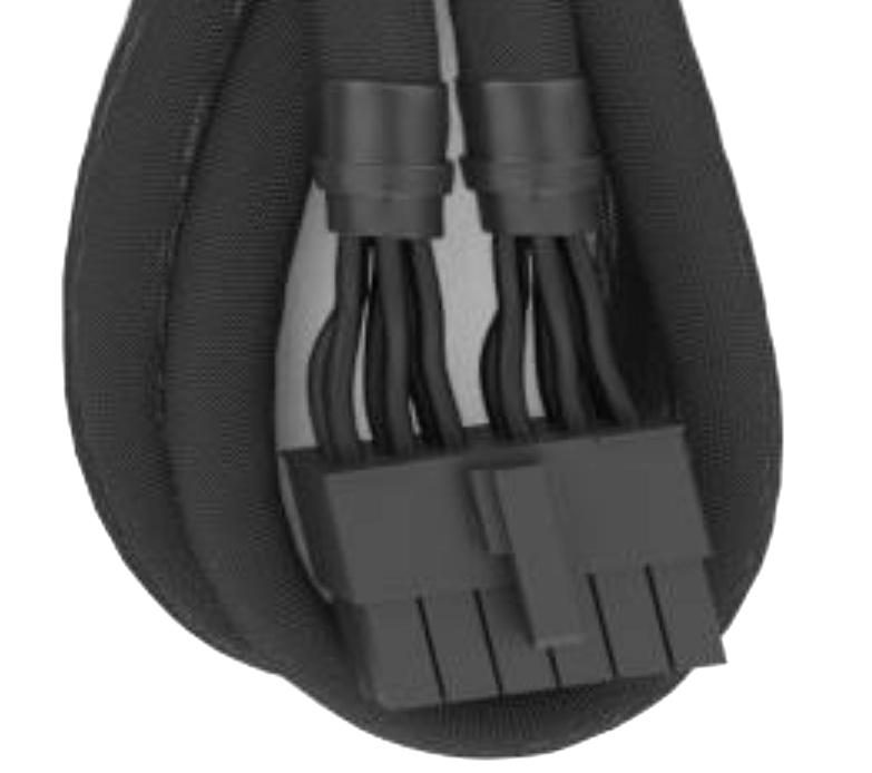

Wie sehen die beigelegten Kabel genau aus? Wieviele Adern haben die?
Entscheidend ist, daß du beide Rails 12V3 und 12V4 abgreifst!
Bei den Kabeln scheint es sich um voll belegte Doppelkabel zu handeln! Somit reichen dir zwei von diesen Kabeln vollkommen aus, wenn du eines an 12V3 und eines an 12V4 am Netzteil einsteckst. Je nach Verwendung der vier PCIe- Grafikkartenstecker auf der anderen Seite des Kabelbaums nutzt du dann etweder zweimal die Rail 12V3 und einmal die Rail 12V4 oder zweimal 12V4 und einmal 12V3, sofern an der Grafikkarte drei Buchsen zu bedienen sind.
In Handbuch werde ich nicht ganz schlau... Habs vorhin angeschaut oder ich verstehe es nicht :)
Sieht so aus als wären die Rails 3 und 4 die stärkeren. Schließe also die beiden Kabel daran an. So bekommt die GPU am meisten Saft
Annahme: es geht um das Dark Power Pro 12 750W (Link)

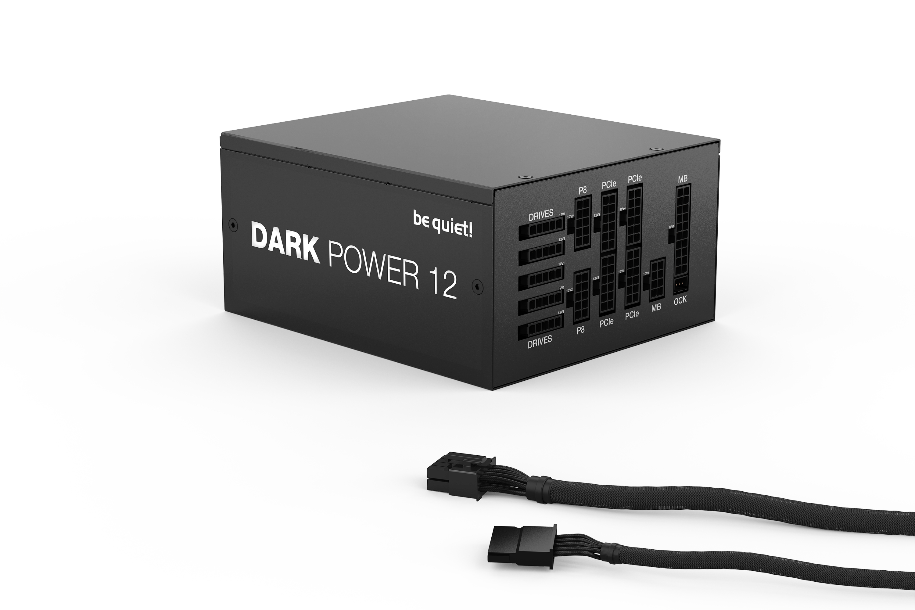

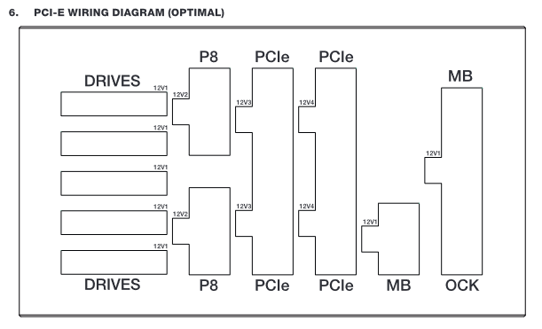

Sieht dein Netzteil hinten nicht so aus:
Dort finde ich keine Buchsen mit der Aufschrift PCIe 3 oder PCIe 4!
Die Rails 12V1 und 12V2 sind auch nicht für PCIe- Verbraucher gedacht.

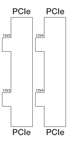

Ja, da hast du recht, @Motorrad
kann man auch gar nicht falsch anschließen, die beiden PCIe Stecker passen ja nur an der Schiene 3 und 4, oder passen in diese schematisch gezeigten Stecker jeweils 2 Kabel rein?
Edit:
Wenn die GPU 3 8pin Anschlüsse hat, nimmst eben ein normales Kabel und ein Y-Kabel. Ob das Y-Kabel dann an V3 oder V4 hängt ist technisch egal, hauptsache auf beide Schienen verteilt.

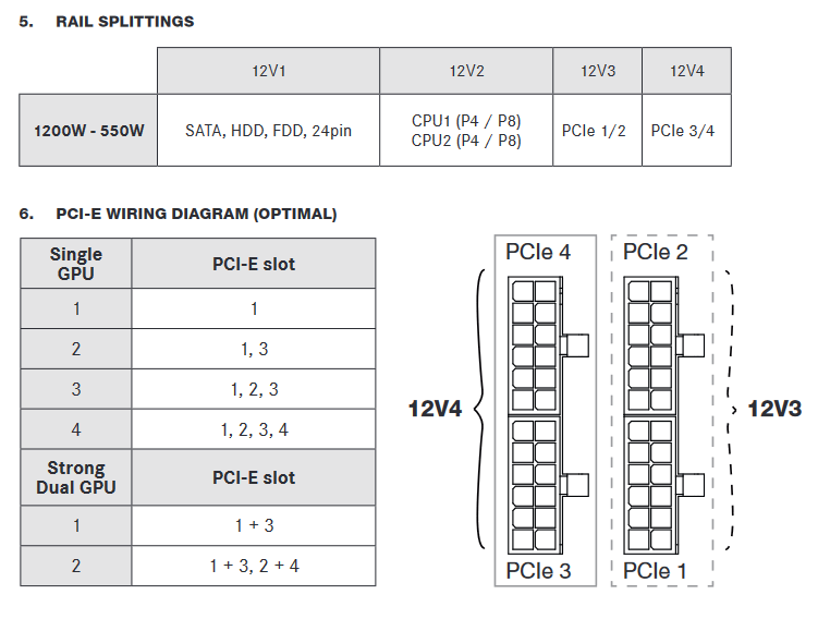

Motorrad schrieb:
Siehe dazu bitte auch noch meine Ergänzung im Post #4!
Ich habe noch Dark Power 11 ´er.
Da stehen schon PCIe1 bis PCIe4 :)

Du nimmst zwei dieser Doppelkabel und steckst eines davon in eine der 12V3- Buchsen am Netzteil und eines in die Buchse mit der Aufschrift 12V4!
Wo steht das bei dir mit PCIe3, PCIe4?
Dann muß ich nochmal nachsehen!

So, neuer Versuch, neues Glück!
Um das Netzteil gleichmäßiger auszulasten, mußt du die beiden Stromschienen/ Rails 12V3 und 12V4 benutzen!
Somit beziehst du den Strom für deine Grafikkarte mindestens aus einmal 12V4 und zweimal aus 12V3 oder einmal aus 12V3 und zweimal aus 12V4.
Wenn die Karte drei Buchsen hat, dann gibt es mehrere Möglichkeiten, wie du vorgehen kannst.
Laut dem Diagramm Nr. 6 verwendest du z.B. bei einer Singe GPU mit drei Strombuchsen die PCI-E slots 1, 2 und 3. Das aber bestimmt nur unter Nutzung von Einzelkabeln.
Liegen dem Netzteil auch solche voll beschalteten Doppelkabel bei wie oben schon von mir gezeigt? Wenn ja, dann könntest du auch eines der Doppelkabel an PCIe 1 anschließen und das andere an PCIe 3 und dann drei der vier bereitgestellten Grafikkartenstromstecker verwenden.
Möglich wäre auch ein Doppelkabel an PCIe 4 und eines an PCIe 2 oder je ein Einzelkabel an PCIe (3, 4, 2) oder wie vom Hersteller geschrieben 1, 2, 3 oder auch 1, 2, 4 ....
Wichtig ist immer nur, daß beide Stromschienen 12V3 und 12V4 je nach Bedarf so gleichmäßig wie möglich abgegriffen werden!
