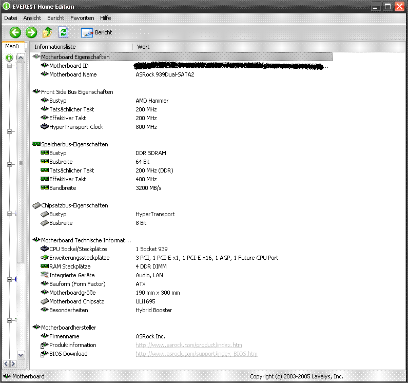

also auf dem board steht drauf: asrock 939 dual-sata2... is das der name?

hab mal EVEREST Home Edition durchlaufen lassen. das hat er an informationen ausgespuckt. vielleicht hilft dir das ja

Hab mal gegooglet und das Board gefunden:http://www.comtech.de/product_info.php?ref=19&pID=6159
Das Ding müsste mind. 3 Sata (2x150; mind. 1x300) und 2 ide Anschlüsse haben. Da ich nicht weißt ob du ide oder Sata hast machste mal Folgendes: Du nimmst dir jetzt einfach mal das Kabel deiner 3. Festplatte und probierst mal jeden Stecker im Board aus. Wenns passt, dann ist das auch richtig so.
