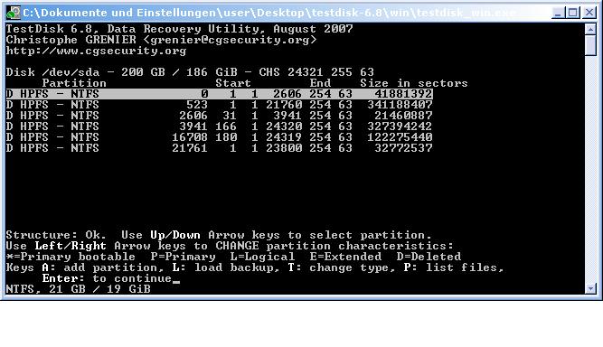

Eine 200 Gb große Festplatte ist mittels Partition Magic 8.0 in 1 Primäre und 5 logische Partitionen geteilt worden. Es hat alles wunderbar geklappt und etwa 1 Jahr gut funktioniert. Seit gestern werden nur 2 von 5 logischen Partitionen angezeigt. Ich habe mit TestDisk eine Analyse durchgeführt, doch mit dem Ergebnis kann ich leider nichts anfangen. Als Betriebsystem habe ich Windows 2000 Prof. SP4

Mach mal im letzten Screen mit Enter weiter, bis Du zum Menü [Quit] [Search!] [Write] und gehe mit den Pfeiltasten auf [Search!] (tiefere Suche) und laß die Suche laufen und poste das Ergebnis.
Die gefundenen Partitionen kannst Du dann wiederum mit den Pfeiltasten anwählen und deren Inhalt mit P (Inhalt listen) kontrollieren.
Danach sehen wir weiter!

nach der tieferen Suche wurden folgende Partitionen gefunden.
1. Primäre (C:\ ) (21GB- richtige Größe)
2. Can`t open filesystem. Filesystem seems damaged. (132GB)
3. Logische (D:\) (10GB- richtige Größe)
4. gleiche Logische wie unter 3 (115GB)
5. Logische (E:\) (167GB- richtige Größe)
6. Partition mit der ich nichts anfangen kann ( pagefile.sys; windows) (62GB)
unter den gefundenen Partitionen sind die Vermissten leider nicht dabei

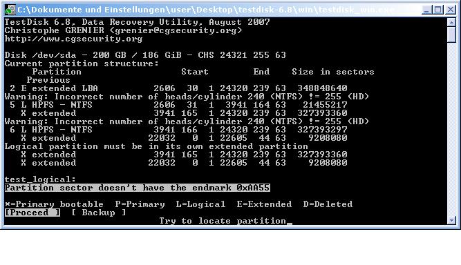

Sieht vielleicht nach einem Geometrieproblem mit der Fesdtplatte aus.
Setze die mal auf Standard und wiederhole die Diagnose.
Starte Testdisk, bestätige bei Log-Datei erstellen mit Enter, wähle deine Festplatte und bestätige mit Enter.
Bestätige auch bei Partition Table Typ Intel mit Enter.
Gehe jetzt auf das Menü Geometry.
Gehe dort auf Heads.
Gib dort 255 ein und bestätige mit Enter.
Lasse SectorSize und den Rest in Ruhe.
Bestätige dann mit OK zum verlassen von Geometry.
Du darfst dann Testdisk nicht beenden da du dann die Einstellungen verlierst.
Gehe dann mit dem Pfeil auf Analyse bestätige mit Enter und setze mir einen Screenshot.
Bestätige bei Proceed und setze mir auch einen Screenshot.
Du kannst da auch mal die Partitionen wenn die gefunden werden markieren, die Taste p drücken und schauen ob du deine Daten siehst.
Zurück kommst du mit q drücken.
Wenn keine Partition gefunden wurde;
Bestätige weiter bis du zum Menü kommst wo unten steht [Quit] [Search] [Write] und gehe mit dem Pfeil auf [Search] (tiefere Suche) und lasse es laufen.
Setze mir einen Screenshot
Viele Grüße
Fiona

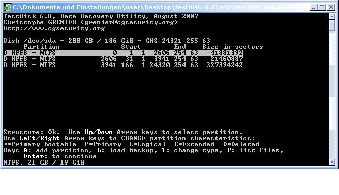

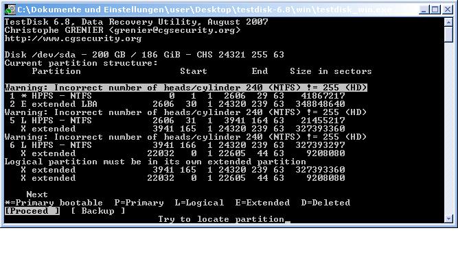

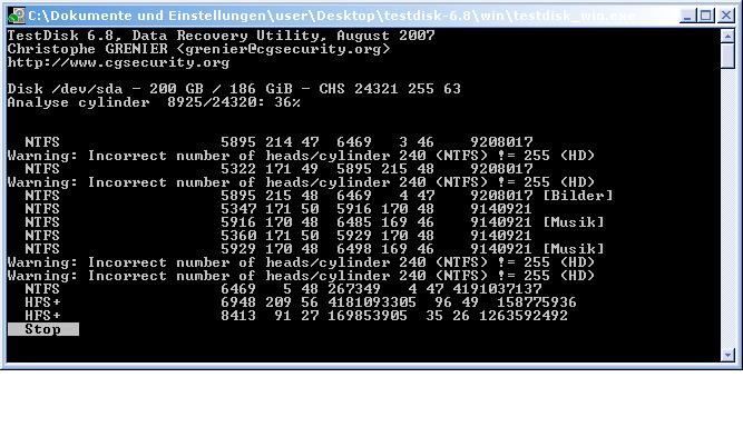

ich habe alles nach deiner Beschreibung durchgeführt und warte jetzt den "Search" ab.

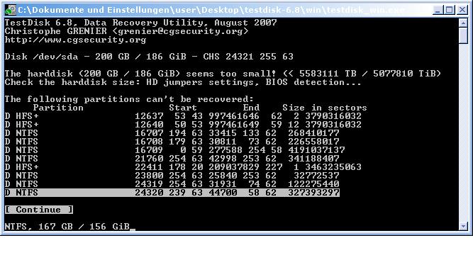

die Suche ist abgeschlossen aber miene Partitionen sind nicht dabei.
Im vorletzten Screen schlägt Dir Testdisk noch einen Versuch mit 16 Heads vor, beide Ergebnisse waren bisher noch nicht besonders erfolgreich.

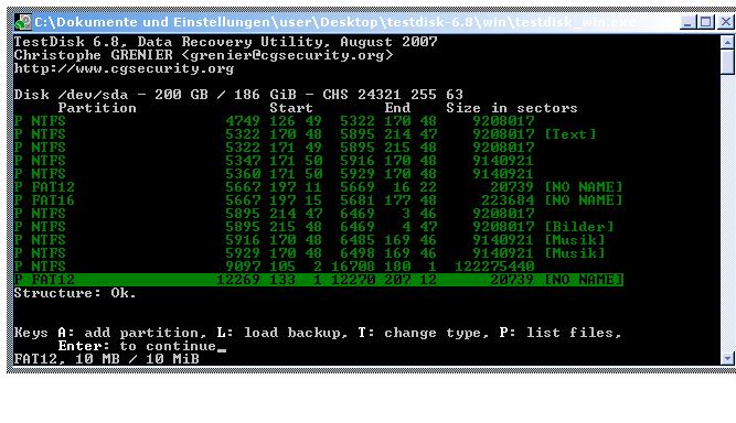

Nur bei Partition Table Typ statt Intel - None ausgewählt und nach 3 Std. Suchen (36 % Fortschritt) sehe ich zwei von meinen Partitionen "Musik" und "Bilder" :p:p:p
Muss ich den Suchvorgang zu Ende laufen lassen, oder kann ich den jetzt schon stoppen und beide Partitionen wiederherstellen? Wenn ja, wie soll ich vorgehehn?

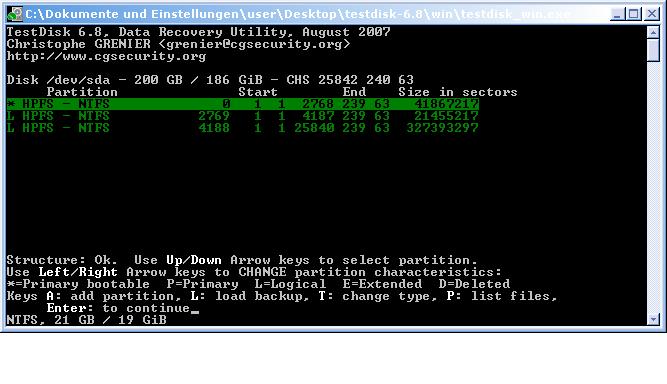

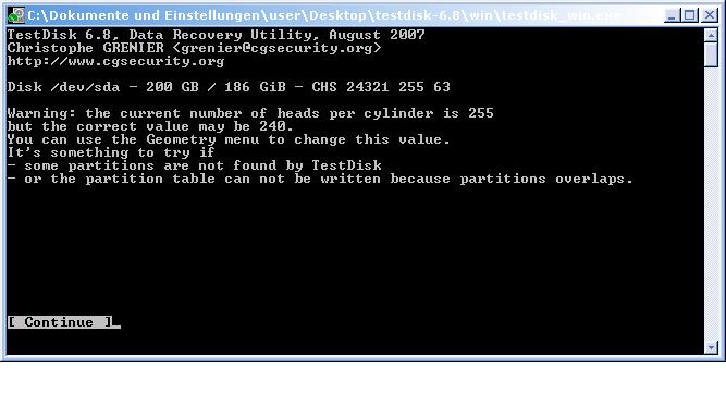

Nach dem Suchvorgang mit "Partition Table Typ None und Heads 255", habe ich folgendes Ergebnis:

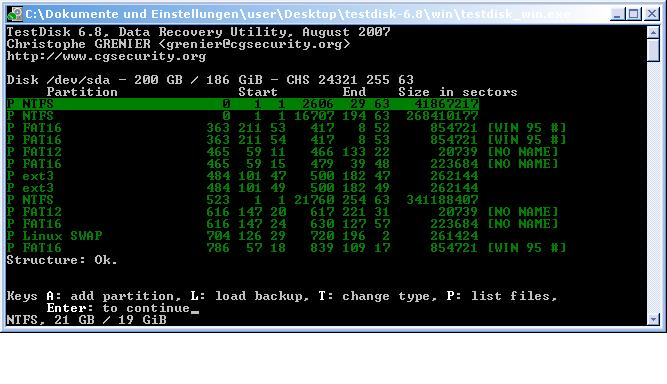

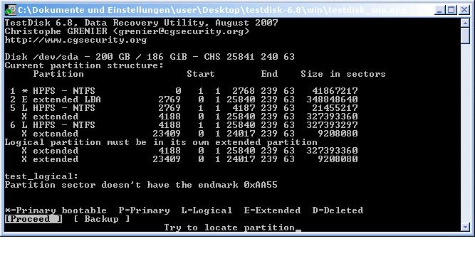

ich bin auf die, im letzten Screenshot, markierte Partition gegangen und mit Enter bestätigt:

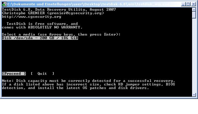

In der Auswahl sind auch die Partitionen die ich suche: Text, Musik, Bilder. Was muss ich jetzt tun?!
Wenn ich durch "p" nach den Dateien nachsehe, dann fehlen da ganz viele. Auf beiden Musikpartitionen ist keinen einzige Datei, was nun?!

Teile mir mal explizit mit welche deine Partitionen sind?
Markiere die mal und drücke p, ob deine Daten oder eine Fehlermeldung angezeigt wird.
Teile bitte dringend mit, welche Partitionen du insgesamt benötigst.
