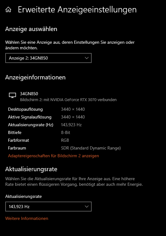

Nope, sind 1*34GN850 + 2*27GL850

Sind sie auch in WIndows eingestellt bzw lassen sich einstellen? An der Bitrate dürfte es nicht liegen, die 1080 kann DP 1.4
Rechtsklick auf Desktop: Anzeigeeinstellungen ändern, dann ganz runter Scrollen und "Erweiterte Anzeigeeinstellungen" wählen. Da durch schauen ob alle drei mit 144Hz auswählbar sind:
Reaktionen: JPsy
Über die Erweiterte Anzeigeeinstellungen kann ich nur durch "Adaptereigenschaften für Bildschirm xy anzeigen" die hz-Anzahl anpassen (geht auch nicht) darunter steht bei mir nichts mehr.

Habe nun die Funktionen von 20H2 heruntergeladen, aktiviert und aktualisiert zudem habe ich die Displayport Kabel der Bildschirme untereinander getauscht die hz-Zahlen die ich über die "Erweiterten Anzeigeeinstellungen" nun einstellen kann sind zu den Bildschirmen unterschiedlich (60,100,165) (60,120,144) deshalb habe ich es nochmal ohne die hz-Zahl zu verändern versucht und einmal auf 144hz durch "Nvidia Systemeinstellungen" versucht doch keine Veränderung.
