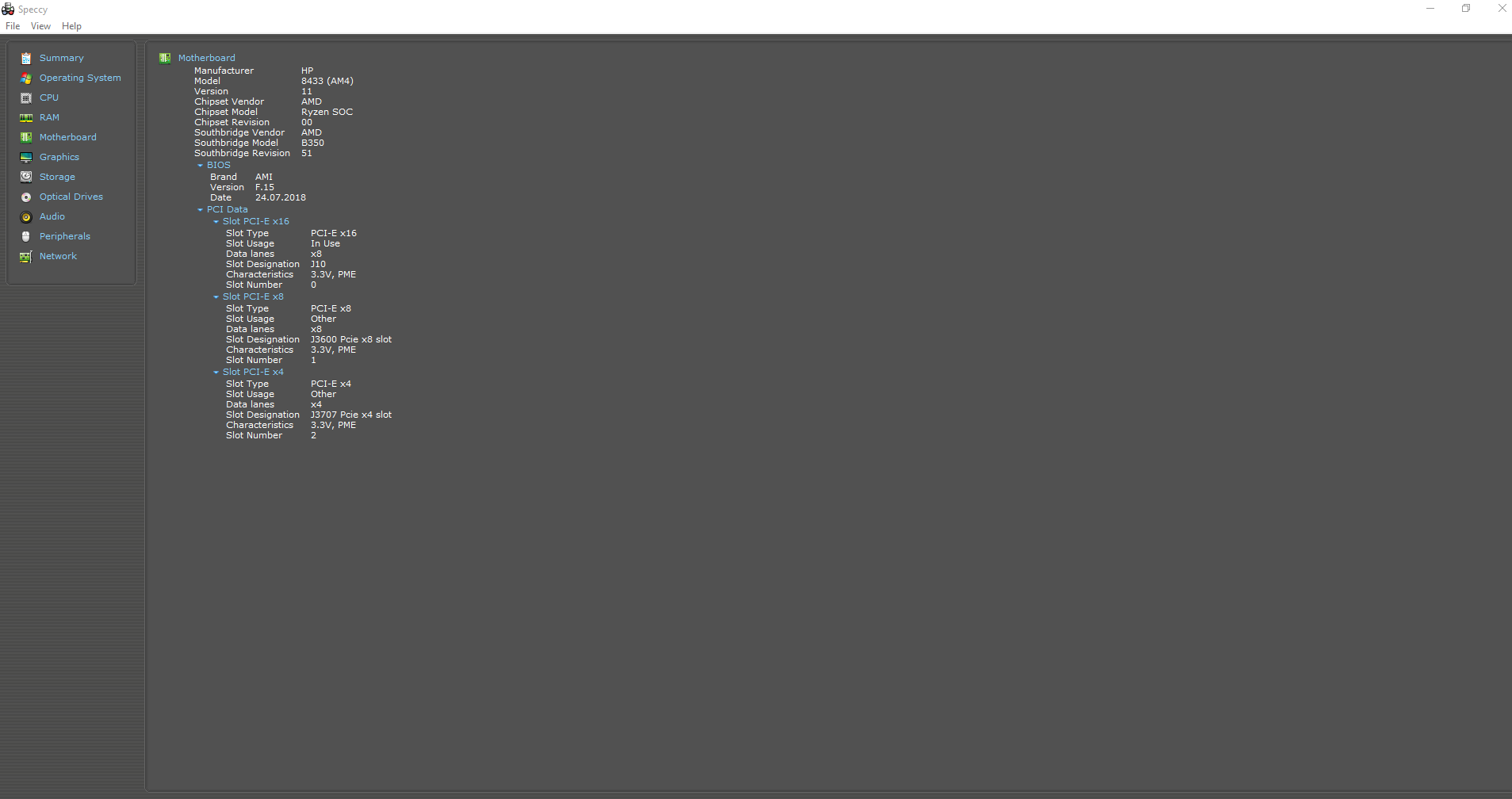

Was würdet ihr bei meinen Specs empfehlen?
habe ich überhaupt einen Slot für eine 2te Grafikkarte und was für ein Typus müsste diese dann sein, bzw. welches günstiges Modell wäre für den Office-Betrieb zu empfehlen?

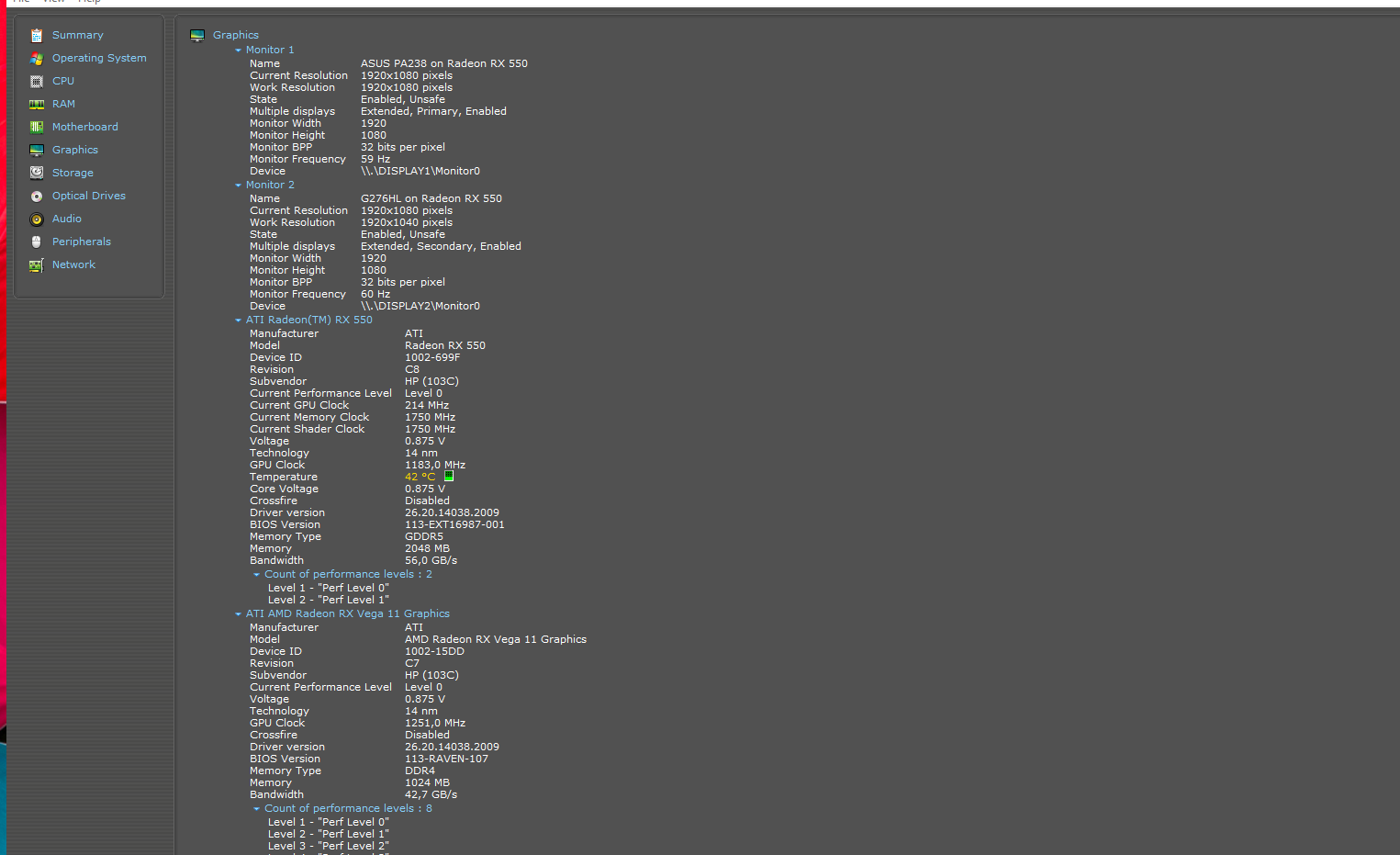

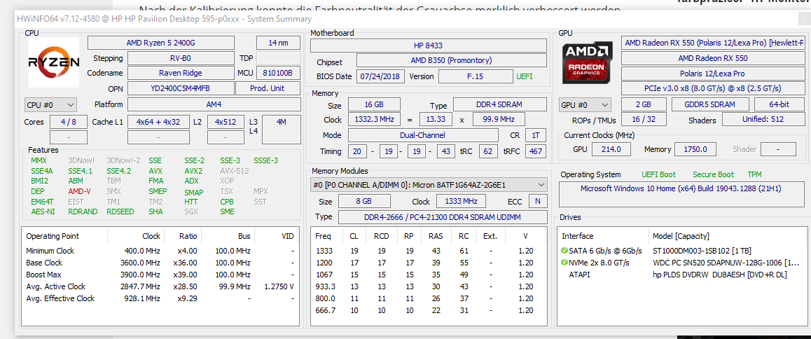

Lad dir mal Hwinfo, wähle beim Starten "Summary only" aus und poste den Screenshot.
Reaktionen: madmax2010 und Lawnmower
Hier die HWinfo summary:

Ne RX 550 mit einem 2400G zu kombinieren ist auch eher naja....
Das Board hat ein HDMI und ein VGA Port um die GPU in der CPU zu nutzen.
Leider hat HP ihre eigene Firmware auf die RX550 gepackt, da lässt sich leider nicht sehen, welche Anschlüsse die hat. Kannst du mal hinten nach schauen?

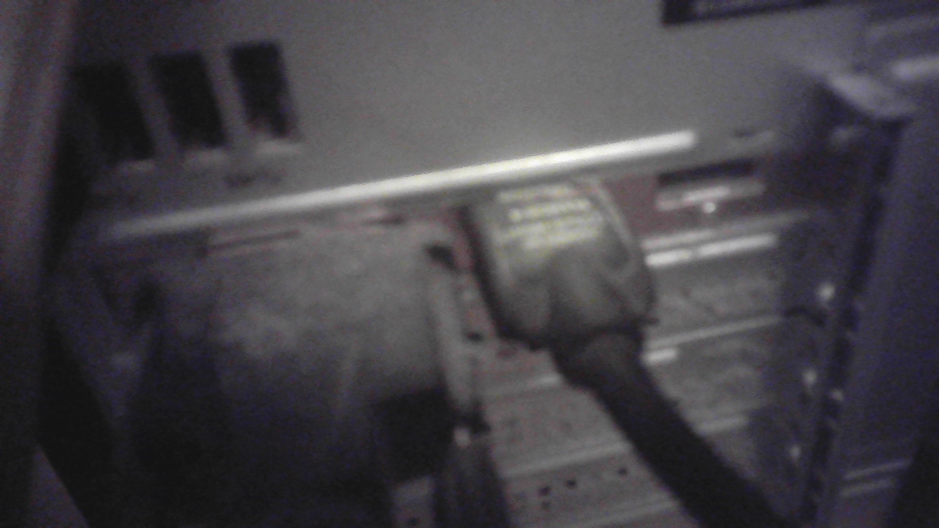

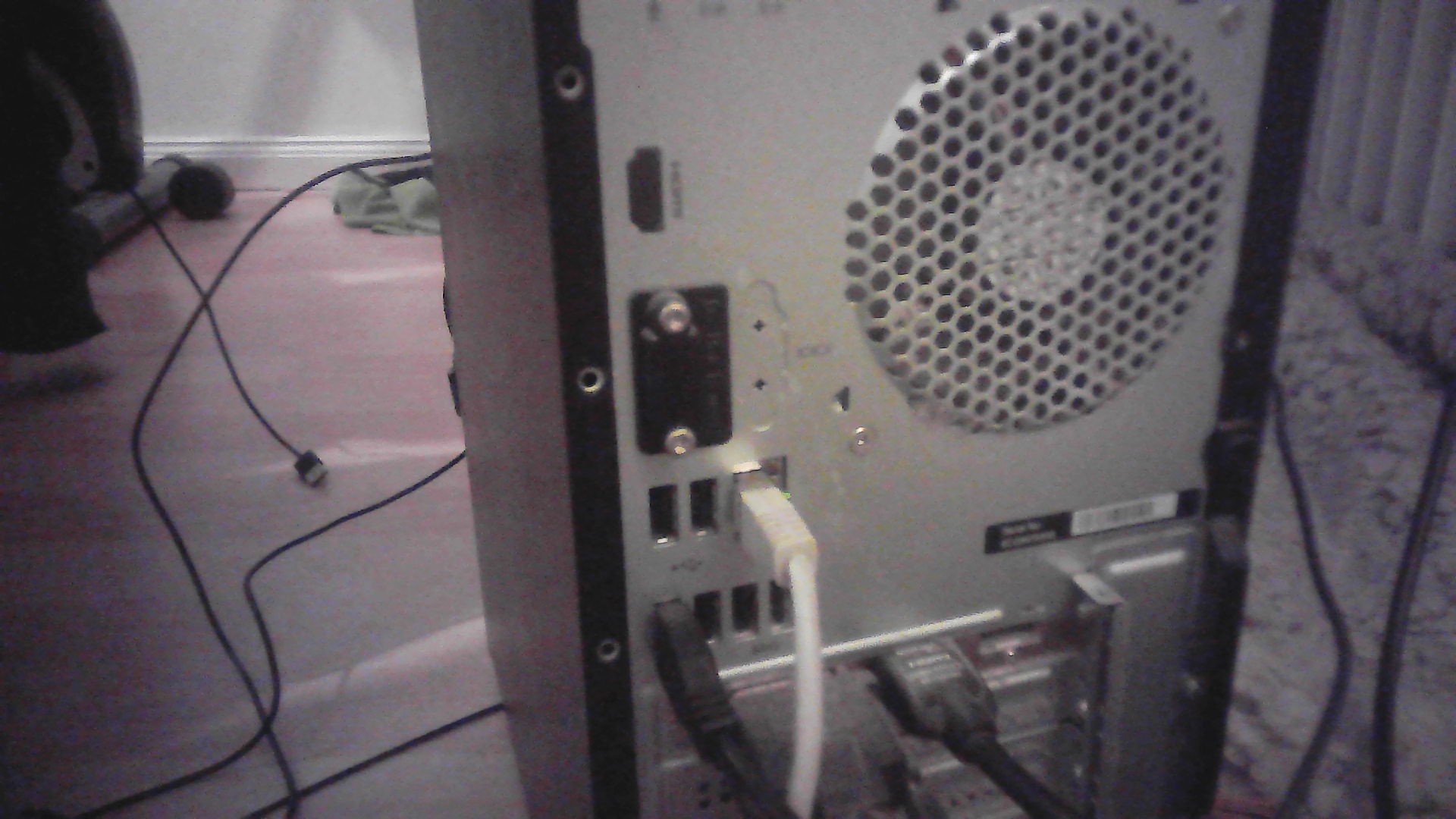

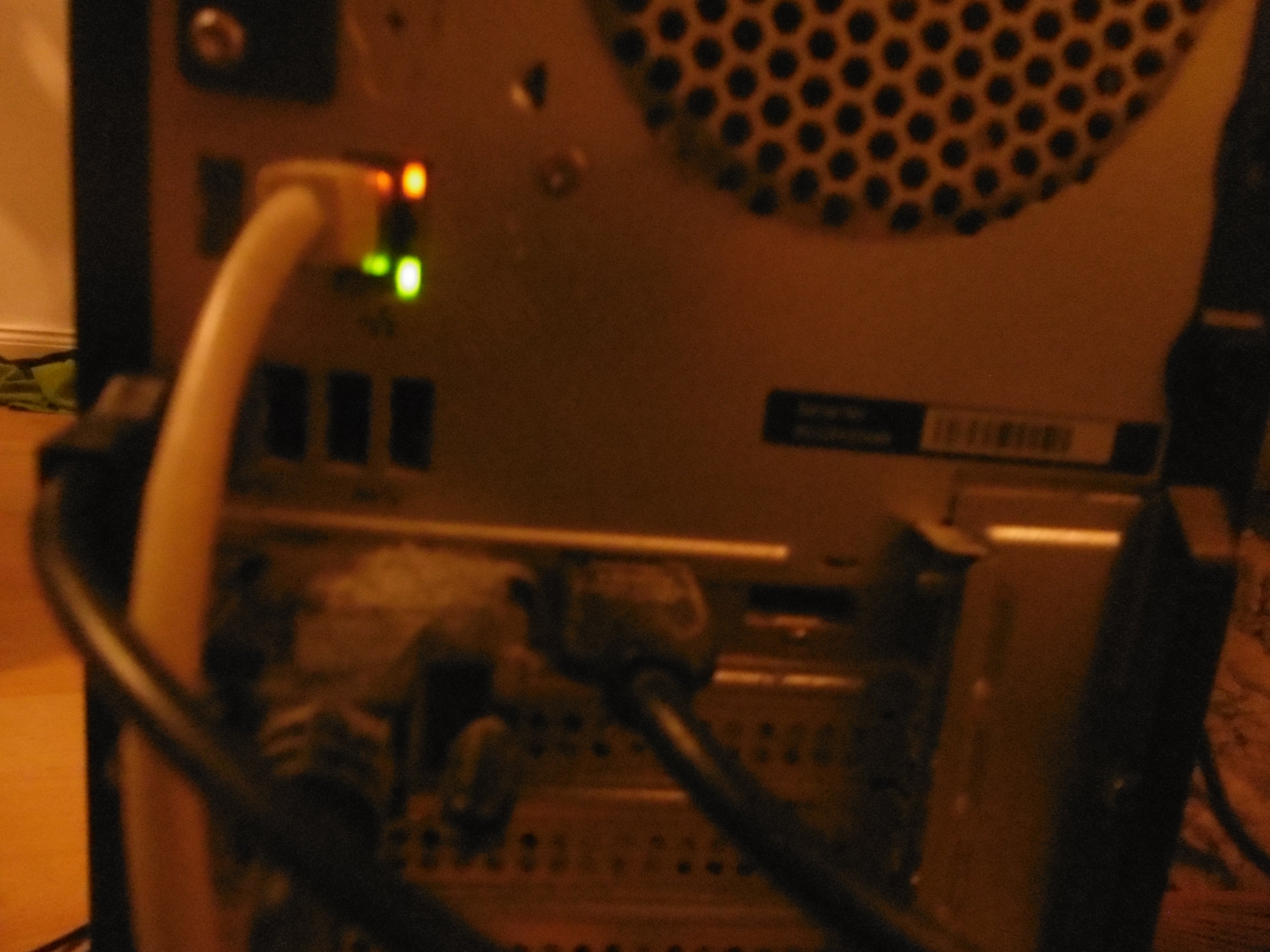

Also ich habe einen Monitor mit HDMI verbunden und einen mit DVI verbunden. Der letzte freie Anschlusstypus ist mir unbekannt, sieht aus wie ein USB anschluss aber mit einer Ecke
ist das Displayport? Am Gehäuse ist außerdem noch ein HDMI Anschluss oben, der allerdings abgedichtet ist. Also aufschrauben und von innen aufmachen? Ich möchte weiterhin beide Monitore benutzen wie sie sind und einen hinzufügen. Vorübergehend ein altes Modell Samsung p2270 HD das über VGA und DVI betrieben werden kann und mir dann bei Gelegenheit einen neuen Monitor Kaufen.

Sorry für die schlechte Qualität. Hier der dritte Anscluss neben DVI Hdmi, ganz oben links ist der HDMI Anschluss der mit einem schwarzen verschluss gedeckelt ist

Also an der Grafikkarte meine ich einen freien DP zu erkennen und auf dem ersten Bild am Gehäuse einen VGA und einen HDMI Port. Möglicherweise muss für die Nutzung der Onboard-Grafik im Bios noch eine entsprechende Einstellung vorgenommen werden, aber den 3. Monitor müsstest Du auch direkt an die Grafikkarte anschließen können.
