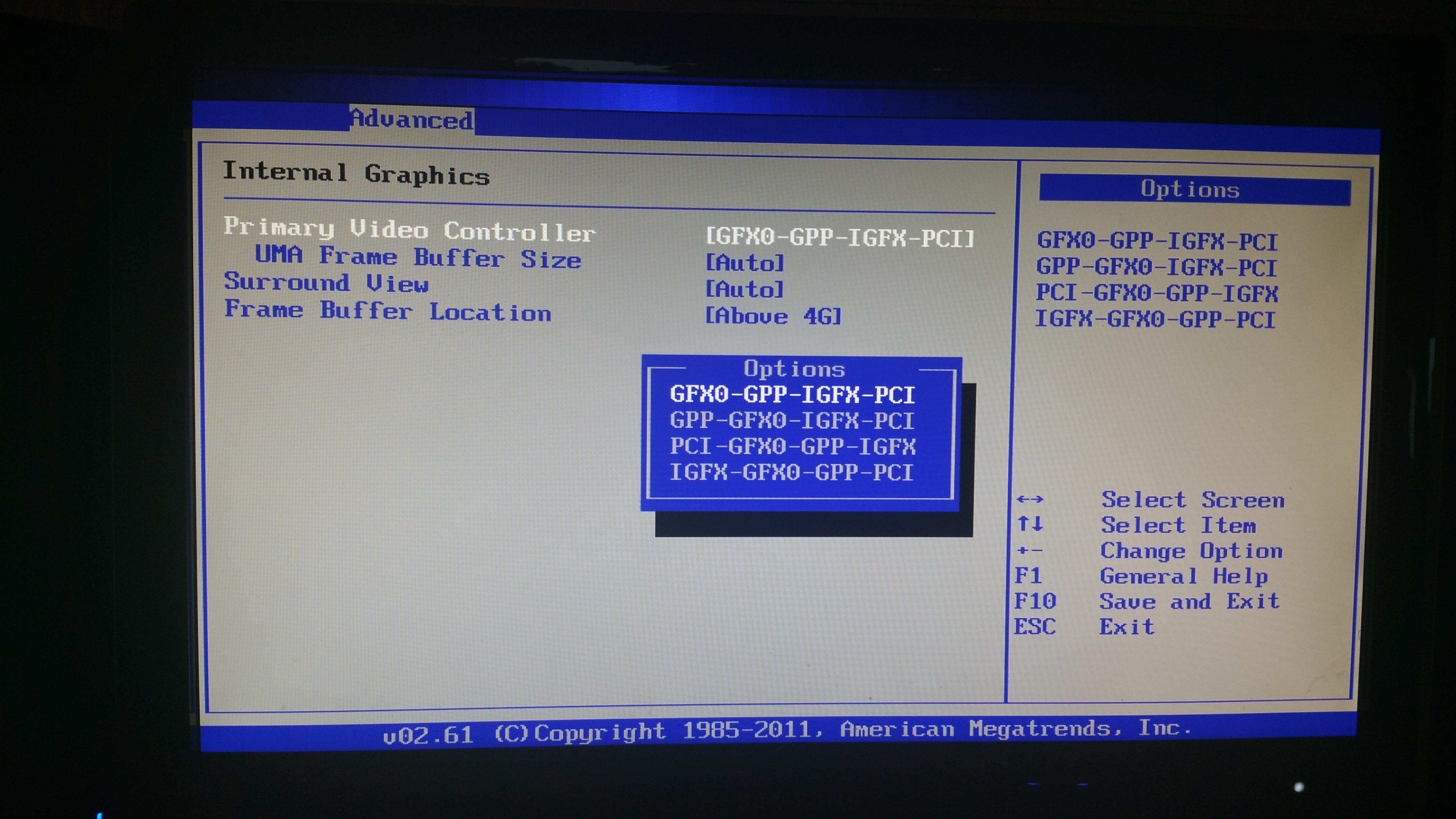

Ich habe im Bios folgende Einstellung (siehe Bild)
Bei Option 1, 2 und 3 gehen die 2 linken Monitore an, bei Option 4 geht nur der rechte Monitor an.
Was muss ich den tun, um alle 3 zum laufen zu bekommen?
Wäre eine zusätzliche PCI Grafikkarte mit 512MB eine Lösung?
PROBLEM GELÖST:
Falls noch mal jemand das Problem hat. Meine Onboard Grafikkarte wird von Win 8.1 nicht unterstützt.
Ich habe im Bios zunächst die Onboard aktiviert. Anschließend einen Treiber für meine "ATI Radeon™ HD 3000 GPU"-onboard gesucht und geladen.
Anschließend im Geräte Manager meiner Onboard Grafikkarte den Treiber manuell installiert und schon ging es.
