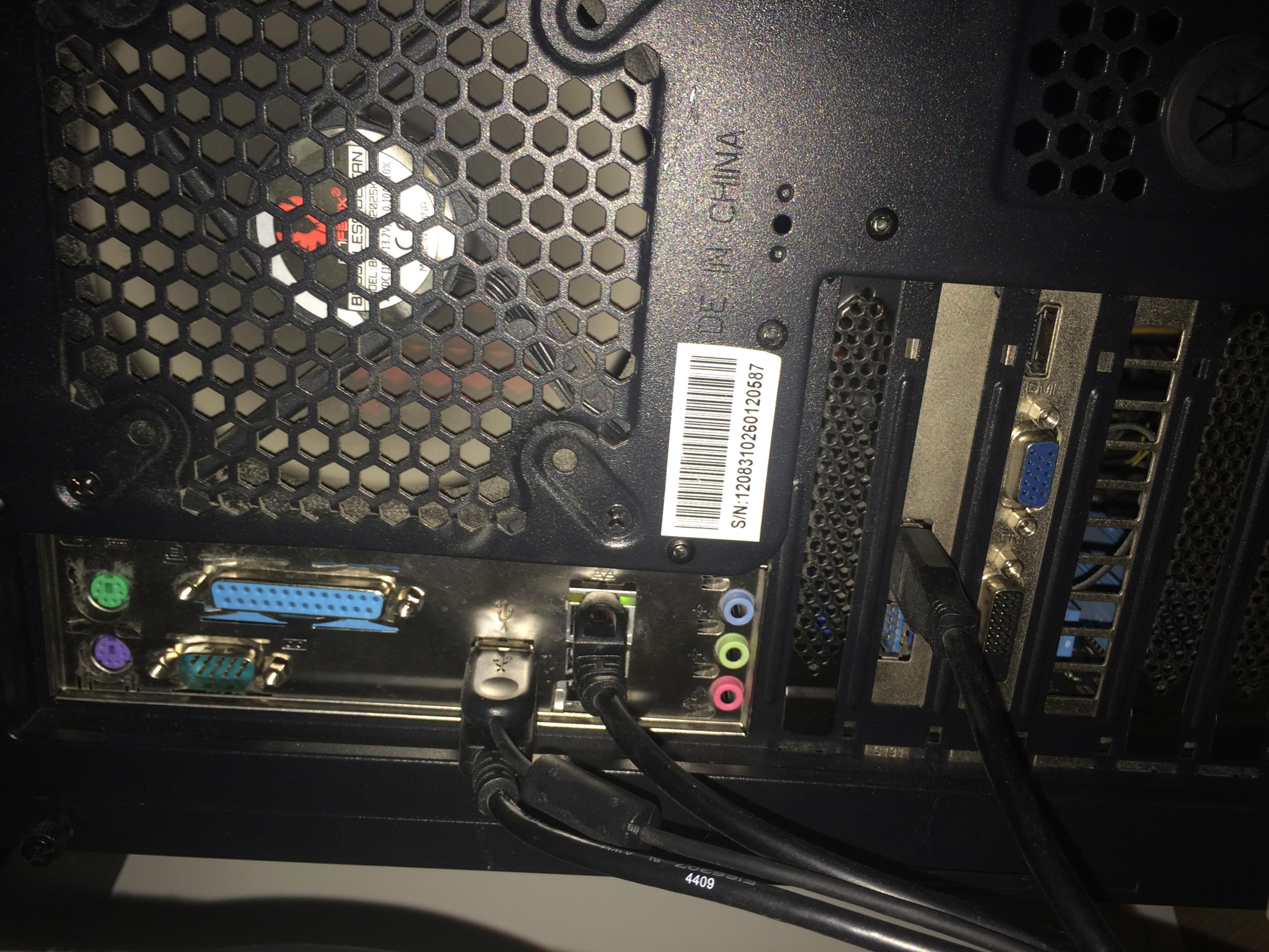

ich hoffe, mein Anliegen passt hier rein. Ich habe ein Problem. Ich habe 2 Samsung Monitore und einen Samsung TV. Alle 3 sollen an den PC angeschlossen werden. (Sind sie auch schon) Grafikkarte ist eine GTX 650.
Der erste Monitor ist per DVI angeschlossen, der 2. Monitor mit VGA und der Samsung TV via HDMI.
Alles gut soweit. Nur der 2. Monitor welcher mit VGA angeschlossen ist, hat ein ganz grausames Bild.
Könnt Ihr mir helfen, wie ich auf allen 3 Monitoren ein gutes Bild bekommen kann? Es sind eigentlich alles Full HD Monitore.
Ich hoffe, ich hab die Anschlüsse alle richtig benannt.
Auf dem Bild sind aber 4 Kabel zu sehen.
Kannst du den VGA Monitor nicht anderweitig anschließen? Auch per DVI zum Beispiel?
Das obere Kabel ist nur ein USB Kabel.
Leider hat der PC nur diese 3 Anschlüsse vorhanden ( HDMI,DVI,VGA)
Der Monitor, welcher das schlechte Bild hat und gezwungenermassen mit VGA angeschlossen ist, hat auch noch einen HDMI Abnschluss zur verfügung. Aber leider habe ich ja hinten am PC nur einen HDMI Anschluss, welcher schon für den TV belegt ist.

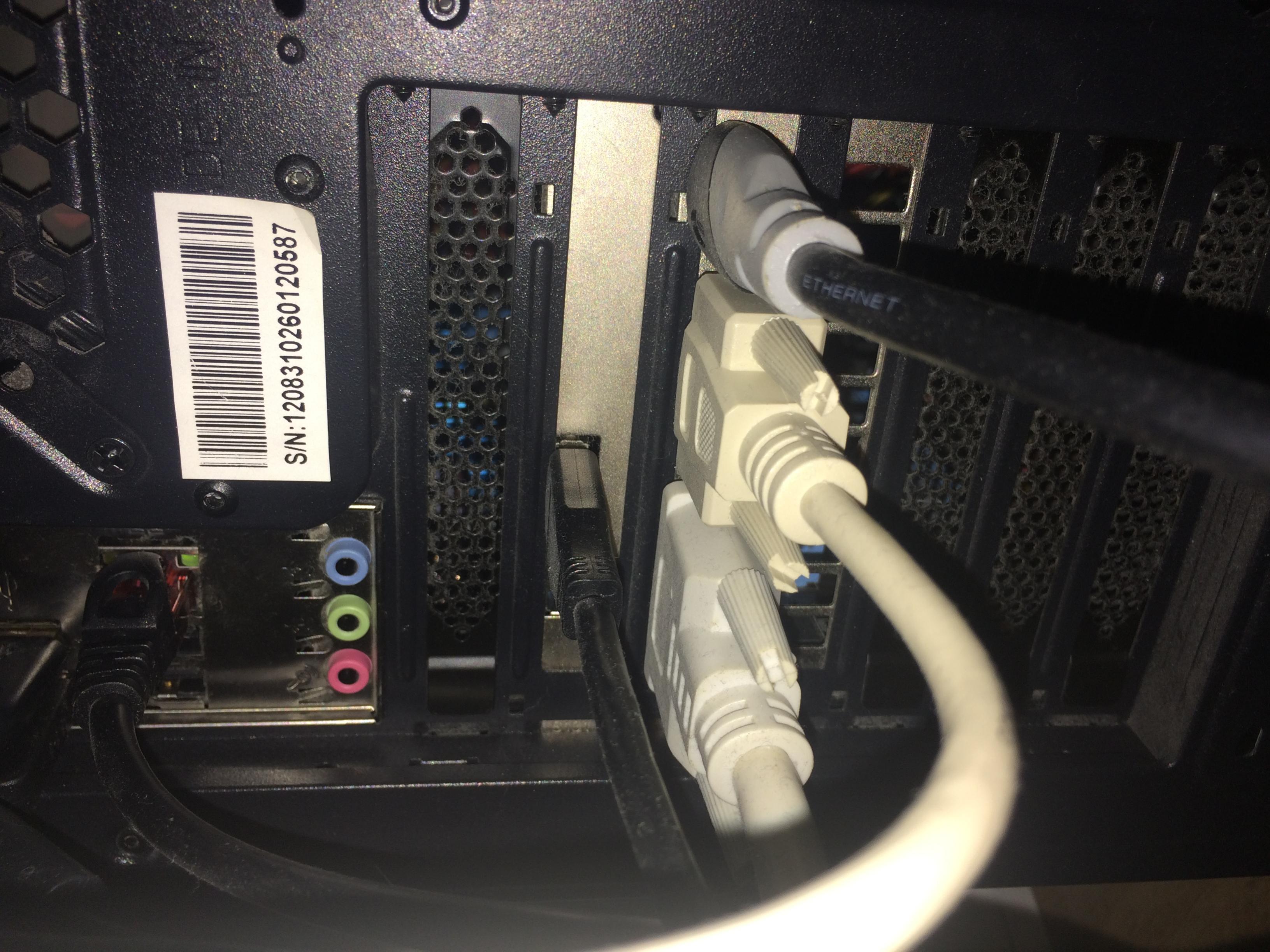

Sekunde, ich mache noch mal ein Bild von den Anschlüssen wenn die Kabel raus sind. Ich bin mir selbst nicht sicher, ob ich die Anschlüsse alle richtig benannt habe. Moment.

Hier ein Bild von den Anschlüssen des PCs.
