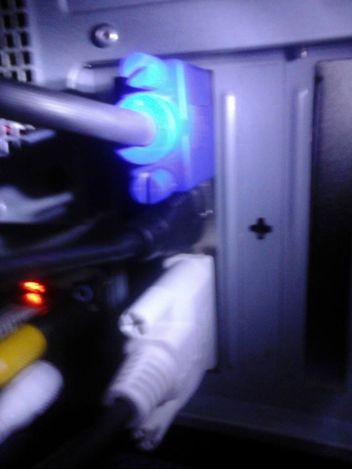

Hey cool danke für die Schnelle Antwort. Kann ich die einfach im Bios anstellen und dann mal Probieren ?? Nee Spielen nicht unbedingt aber kann schon vorkommen. Aber wie kann ich an meine GFK einen DisplayPort anschließen. Hab schon geschaut ob ich sowas habe aber da ist nix.
Ben, ehrlich gesagt habe ich das auch gerade gedacht als ich die GK und die Antwort von Rego gesehen habe, die hat doch gar keinen Diplay Port. Aber vielleicht geht es dann halt "einfach nicht", da eben kein Display Port an deiner GK vorhanden ist.
