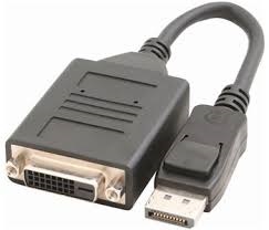

selbe GPU wie ich, aber einen anderen aktiven Adapter:
geht es auch so: Mini DP Adapter >>> aktiver Adapter >>> DVI an Monitor ?
ich denke schon oder? der aktive Adapter sollte seine Arbeit trotzdem verrichten?
