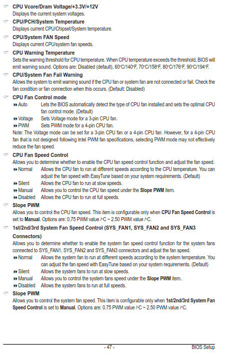

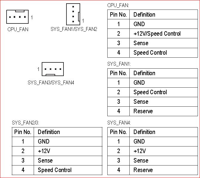

Die Gehäuselüfter lassen sich anscheinend nicht per Voltage steuern/ regeln wie der CPU-Lüfter, siehe Handbuch vom Board
SYS_FAN4 lässt sich nicht regeln.
Nur CPU_FAN und SYS_FAN1 können 3Pin Lüfter regeln.
Danke Robo hat spitze funktioniert!
