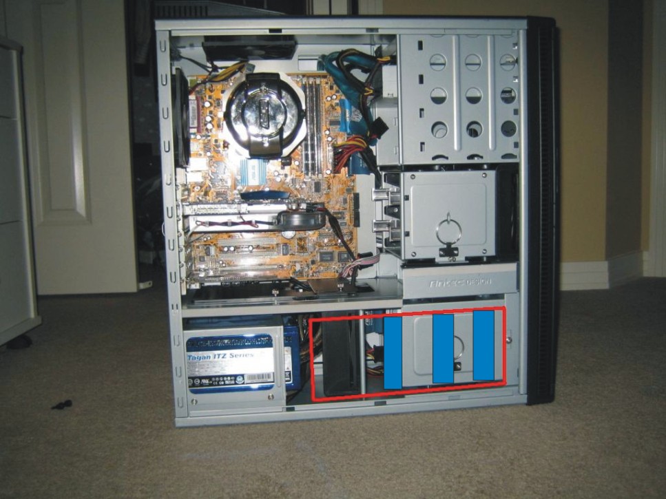

das mit dem dual und single radi wäre grundsätzlich eine gute idee, allerdings wird dann der einbau schwierig ... ich schau ob ich eine skizze machen kann
mfg
edit:
hab eine skizze angehängt (ist nicht mein pc, allerdings der selbe tower)
die 3 blauen kästchen wären die single radis ... wenn noch jemand einen guten tipp hat wie ich zB einen dual und einen single reinbringen würde, wäre ich dafür auch offen ^^
Du willst diese 3 dann hintereinander anbringen?
Der eine Luftstrom heizt den nächsten Radiator auf.
Also ich habs mal so gemacht, dass ich einen Singelradiator auf einen Lüfter montiert habe und diesen Lüfter (mit dem Radi) wurde dann wieder am Gehäuse hinten montiert (Auf den Lüfter links neben dem CPU sichtbar).
naja aber einbaumäßig gibts da wohl wenig alternativen ...
Denk auch mal an eine extere Lösung nach. Einfach einen Radi aus dem Case raus.
Ich weiß, dass ist ein sehr kompliziertes Thema mit dem Radi in ein gehäuse...
Hab ich schon, intern wär mir eigentlich wesentlich lieber, ist einfacher und wesentlich besser zum transportiern ;)
