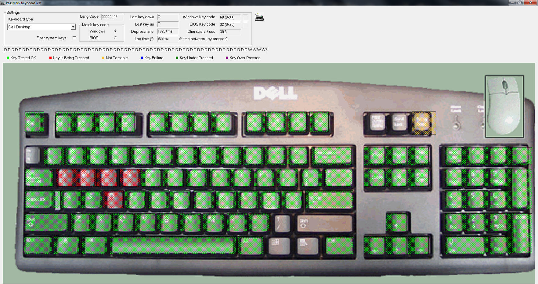

Versuch das mal:
http://www.passmark.com/products/keytest.htm

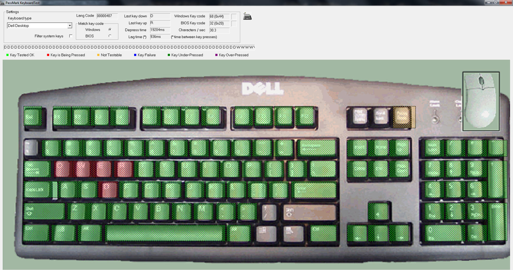

6 Tasten + Druck taste (6kro USB Limit bei einer Logitech)
