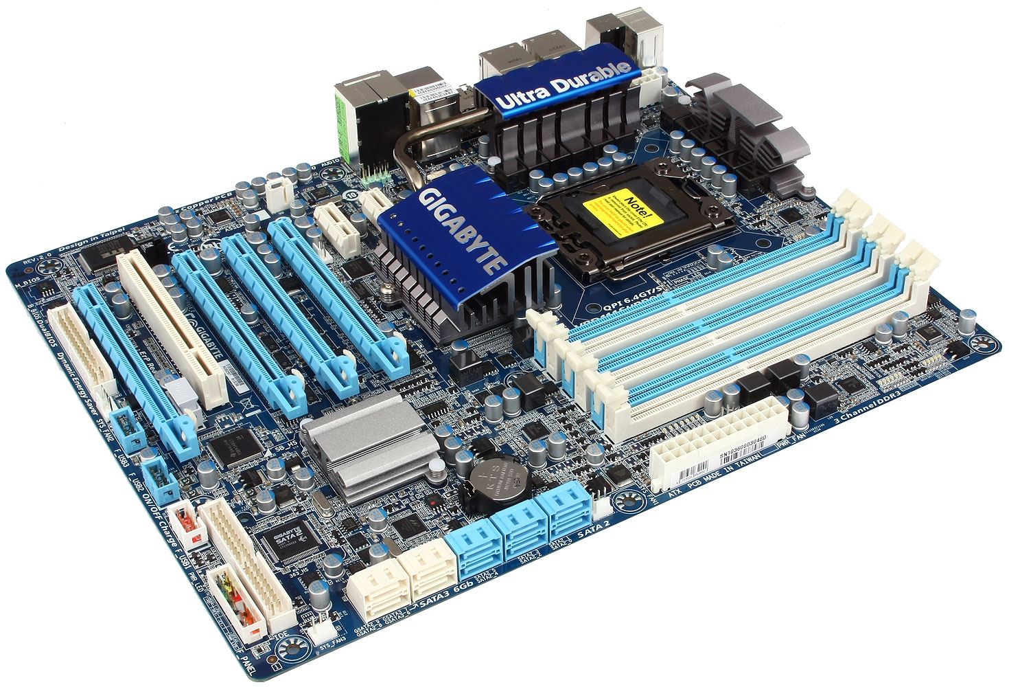

Das Board ist ein Gigabyte x58A-UD3R. Ich hatte vermutet, dass vielleicht meine Treiber zu alt sind, aber der aktuelle Intel Rapid Storage Treiber sagt mir, dass mein System nicht unterstützt werde. Das ist also leider keine Option.

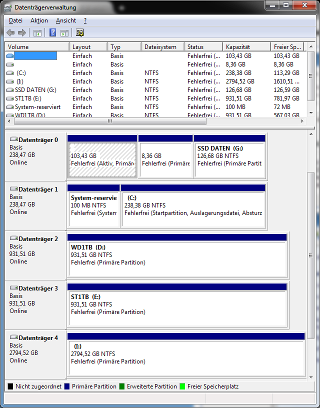

Okay das scheint alles funktioniert zu haben lesen und schreiben funktioniert auf den ersten Blick.
Vielen Dank nochmal!
Bei mir sieht es noch so aus:
2794,52 GiB (Kapazität) - 1610,51 GiB (Freier Speicherplatz) = 1184,01 GiB (belegter Speicherplatz)

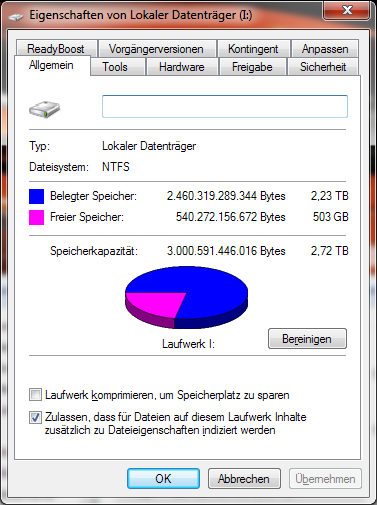

Ich habe meinen Test in die Realität umgesetzt. Mit Windows 7-64 Bit und allen Updates war es ja nicht möglich die 3TB Platte als einziges primäres NTFS Drive einzurichten, was ich mit gparted unter Linux Mint 13 gemacht habe. Ab 2TB Datenlast wurde mir totaler Datenverlust prophezeit, was nicht eingetroffen ist. Stichproben zeigen mir, daß alle Daten abrufbar sind.
Hier ein Bild:
