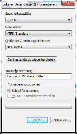

Also, ich habe jetzt neu gebootet und in der Datenträgerverwaltung könnte ich die Partition jetzt löschen, SOGAR Verkleinern, Buchstaben ändern, aktiv markieren und formatieren. Nach wie vor ist das Drive da und auch ansprechbar.
Ich finde das spannend, dann mache ich mal einen h2testw.
Woher soll den diese >2TB Problematik genau rühren ? An was ist diese Problematik gebunden ?

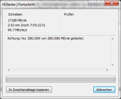

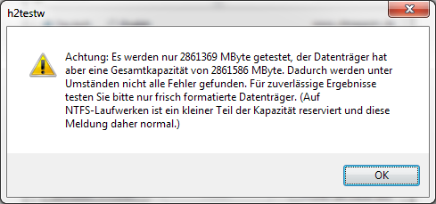

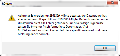

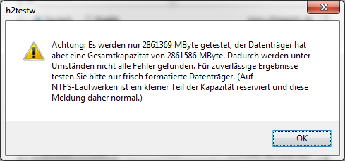

Update: Ich habe jetzt h2testw von heise. Ich hab sie für h2testw erfolgreich formatiert:
Die Meldung von hardwired2testw nehmen wir mal als normal an:

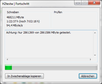

Test läuft:

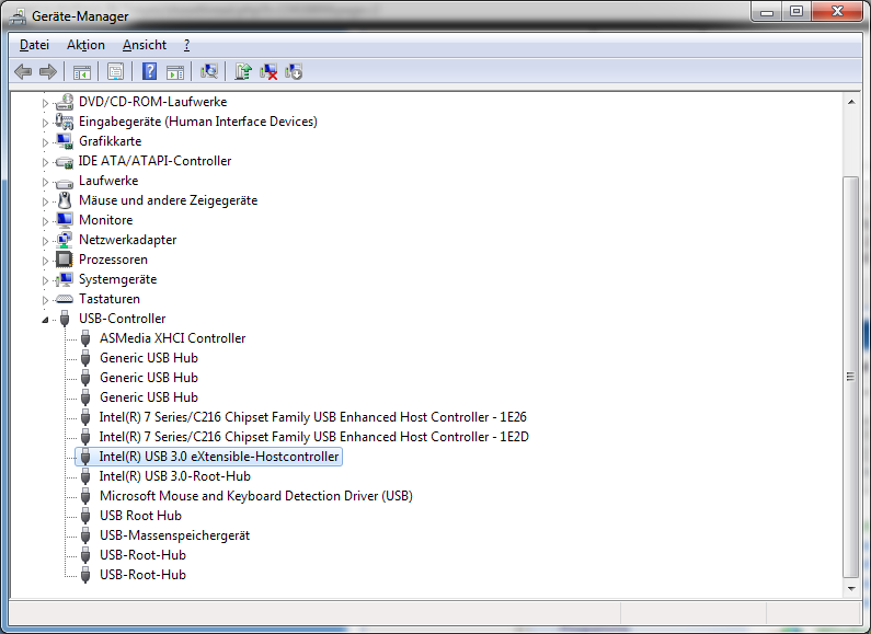

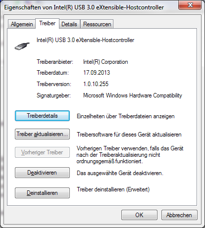

ASMEDIA USB 3.0 Controller kann auch nicht sein, weil Seagate von der Expansion Desk nur die Platte und das Netzteil zurück will und ich das Datenkabel am Intel USB3.0 Controller so stecken liess und nur die neue Platte dann an das vorhandene Kabel angeschlossen habe.
Das sollte man mal genau erötern, wieso das nicht möglich war. Ich kann ja mal morgen die Partition löschen nach h2testw und versuchen das mit Windows hinzukriegen. Vielleicht schreibe ich auch NOBUGZ MS MVP an deswegen.

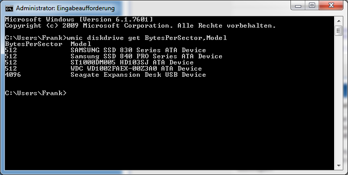

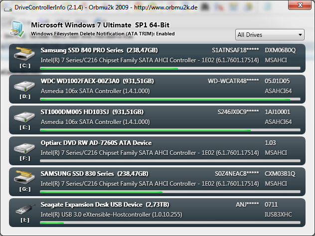

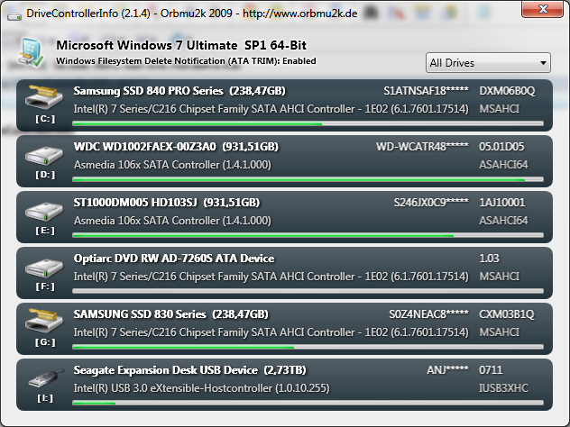

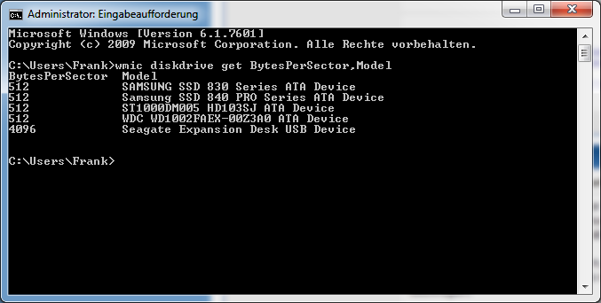

Öffne mal eine cmd.exe, führen dort
wmic diskdrive get BytesPerSector,Model
aus und posten die Ausgabe davon. Dazu bitte noch einen Screenshot von Drive Controller Info, dann bekommen wir vielleicht Licht in den Nebel.

Ok, wir reden von der letzte Platte in der Liste, richtig? Deren USB-SATA Bridgechip macht eine 4k Sektoremulation, daher kann man die mit MBR auch über die volle Kapazität partitionieren, was ja auch der Sinn der Sache ist.
Madnex Fragen in #25 dürfte also mit "Jetzt ja" und "Nein" zu beantworten sein. Wobei das Board ja mehr als einen SATA Host Controller hat und für den ASMedia der Treiber von ASMedia verwendet wird, so dass sich auch noch die Frage stellt, an welchem SATA Host Controller die angeschlossen war. Vermutlich am ASMedia, denn der Intel wird ja vom MASHCI getrieben und der hat solche Probleme nicht.

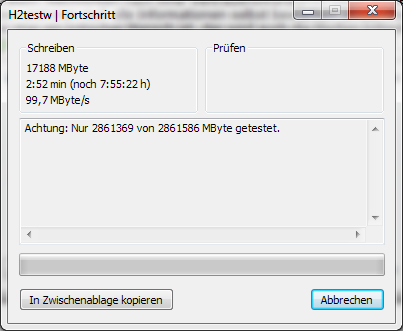

Wenn ich die mit gparted hochzüchten konnte, dann ist doch im Grunde Alles in Butter, oder ? Ich mache noch diesen Test fertig und dann wird sie wohl laufen, nicht wahr ?:
Die neue Interne im externen Blechgehäuse ist richtig hitzköpfig bei meinen Tests, die wills wissen:
