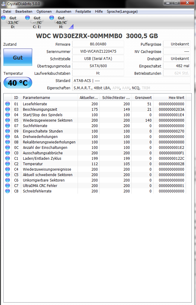

Erst einmal nichts mehr darauf schreiben, dann schau in der Ereignisanzeige nach korrespondierenden Einträgen und mach einen Screenshot von CrystalDiskInfo, das zeigt uns die SMART Werte der Festplatte, poste diesen hier, dabei das Fenster von CDI soweit aufziehen bis keine Scrollbalken mehr zu sehen sind.

Werds mal mit CrystalDisk überprüfen habs schon mit dem WesternDigital Programm gemacht, da war alles i.O.

Hab folgenden Fehler gefunden:
Auf dem Volume "H:" konnte der Transaktionsressourcen-Manager aufgrund eines nicht wiederholbaren Fehlers nicht gestartet werden. Der Fehlercode ist in den Daten enthalten.
1 UDMA-CRC Fehler, hier ist das Kabel locker oder defekt.

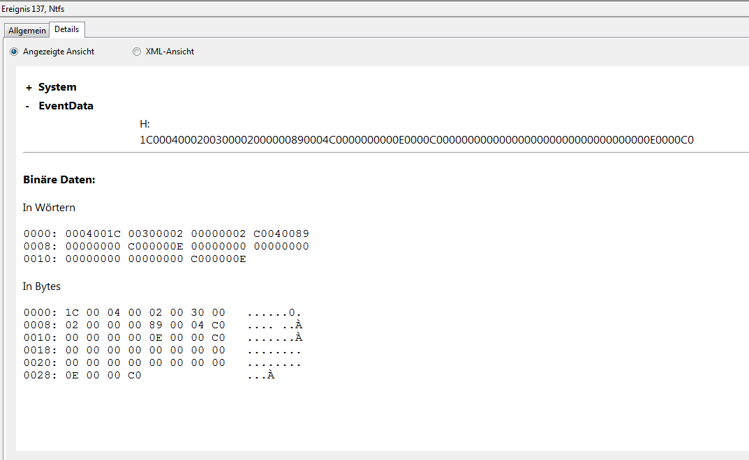

EreignisID wahr wohl 137, Quelle NTFS
@Inzersdorfer
"1 UDMA-CRC Fehler, hier ist das Kabel locker oder defekt."
Wenn das Kabel wieder korrekt fest sitzt und/oder gegen ein funktionsfähiges getauscht wird, verschwindet dann der Fehler, also von 1 wieder auf Null oder zählt SMART immer nur hoch?

Für das Ereignis 137:
NT_STATUS_Code: 0xC000000E STATUS_NO_SUCH_DEVICE
Hier sah der Controller die Festplatte nicht mehr.
Jetzt stellt sich die Frage: wie viele 137 sind in der Ereignisanzeige, ist es nur 1x, wärs der UDMA-CRC Fehler.
