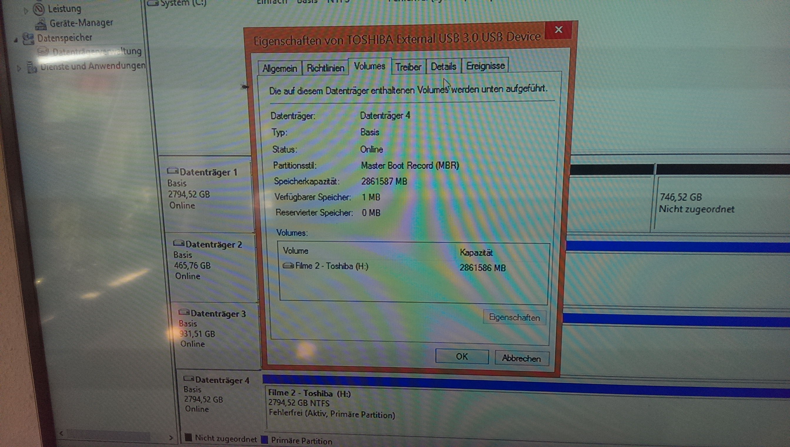

Das ist die platte die am tv erkannt wird ist eine mbr
Darum ja Testen ob 3TB GPT oder 3 TB MBR erkannt wird. mit der Firmware
Habe selbst einen Samsung 55H6470 und der nimmt GPT 1-8 TB
Okay aber wieso würde die platte als mbr nicht erkannt? Oder kann das sein das die platte gpt die ganze Zeit war und deswegen nicht erkannt wurde?

wenn du sie Aktuell nicht Neu Prtitioniert hast und nur Fromatiert und sie zeigt GPT unter windows dann war sie es zuvor.
