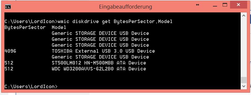

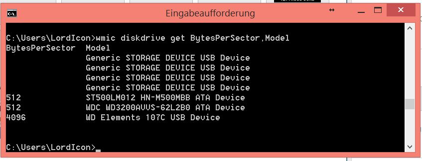

Bild 1 zeigt den ausgebauten Toshibacontroller.
aber bild 2 zeigt den WD Adapter... der schein das zu können oder? also wenn ich den ausbaue sollte ich die barracude (die gerade ein neues firmwareupdate bekommen hat) so formatieren können und in die Icybox einbauen können oder
da hab ich nur eine frage wieso wird die toshiba als MBR mit 3tb angezeigt?!
sooo nun ist guter rat teuer...

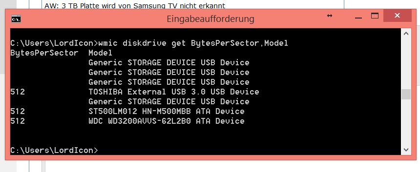

Bild drei zeigt die Toshiba platte IN ihrem Rahmen also am Toshiba controller... da hat sie 4096... wenn die barracuda aber am toshiba controller ist hat sie gleich 512 also der controller... siehe bild 1
tue ich die Toshiba platte in die icybox mit der hier geflashten Firmware soll ich die platte formatieren...
nun bin ich ratlos...
kann mir jemand eine firmware für die IcyBox sagen das ich die 4k emulation wieder einschalten kann und damit es mal testen kann?! denn ich will die platte nur noch im rahmen betreiben.
(ich kann sie in jedem rahmen betreiben die 4k emulation kann oder?
