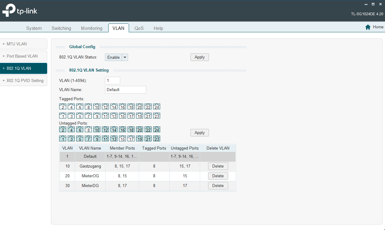

Guten Tag,
ich suche seit Wochen nach einer Lösung für mein Problem, bis jetzt bin ich nicht fündig geworden, obwohl es eigentlich ganz einfach ist :D
Also ich habe 3 Wohnungen in meinem Haus. Ich möchte, dass jede Wohnung Zugriff aufs Internet hat, aber nicht gegenseitig aufs Netzwerk. Ich nutze den LAN1 Port meiner Fritzbox6660 für mich. Meine Mieter sollen den LANPort 5 (Gastzugang) nutzen.
Jetzt habe ich mehrmals gelesen, dass die Fritzbox damit wohl Probleme hat, aber wieso eigentlich?
Und wenn es nicht klappt, dass die Mieter den Gastzugang meiner Fritzbox als Internetzugang nutzen können, so möchte ich zumindest verhindern, dass die Mieter in mein Netzwerk können.
Demnach benötige ich 3 VLAN´s richtig?
Als Switch nutze ich ein smart managed TP-Link TL-SG1024DE.

Du brauchst andere Hardware hinter der FritzBox. Mit der FritzBox alleine hast Du nur ein VLAN / Gastnetz. Das wird nix.
Ich glaub da habe ich einen Denkfehler. Ich habe ja nur eine IP-Adresse nach außen. Dann macht der Gastzugang keinen Sinn oder, wenn mein Switch die Anschlüsse schon trennen kann :? @BlubbsDE mein Switch kann das doch? Demnach muss ich nur meine tagged und untagged Ports richtig zuordnen? Und benötige ich PVID, damit die Ports untereinander nicht kommunizieren?
Der Gastzugang macht schon Sinn. Er trennt deine Mieter von deinem Netz. Aber es ist eben nur einen Gastzugang: D.h., deine beiden Mietparteien sind dann in einem Netz.
Folglich musst du den Gastzugang weiter aufteilen. Das geht nicht allein mit VLANs, denn dann wären sie auf IP-Ebene wieder im gleichen Netz. Folglich brauchst du 2 Router hinter deiner Fritzbox, für jeden Mieter einen. Wenn die als NAT Router konfiguriert werden, können die Mieter sich nicht gegenseitig erreichen, aber sie können sich den Gastzugang teilen.
Im Gastzugang sind aber keine Portweiterleitungen etc. möglich. Das heißt, der Zugang ist schon eingeschränkt.
Ok, also kann ich sie von meinem Netzt trennen, aber untereinander nicht.
Du missverstehst leider komplett was VLANs sind und was dein VLAN-Switch tut. Wenn du einen herkömmlichen Layer2+ Switch wie den TL-SG1024 in VLANs aufteilst, zersägst du in virtuell in mehrere Teilswitches. Und genau so muss man das auch sehen, aus einem 24er Switch mache 3 8er Switches - vollständig autark. Wie willst du daraus 3 Netzwerke machen? Gar nicht, weil es nicht geht. Wenn du 3 Switches nebeneinander stellst, hast du ebensowenig 3 funktionsfähige Netzwerke wie wenn du einem VLAN-Switch einfach in 3 VLANs teilst, weil es exakt dieselbe Situation ergibt : Dir fehlt die routende Instanz zwischen diesen Netzwerken bzw. ihnen und dem Internet.
Eine Fritzbox ist für genau 2 Netzwerke - das Haupt- und das Gastnetzwerk - und das Internet, nicht mehr und nicht weniger. Fritzboxxen können nicht ein halbes Haus mit individuellen Netzwerken versorgen, weil das nicht ihr Sinn und Zweck ist. Du brauchst entweder anstelle der Fritzbox einen Router, der von sich aus mehr Netzwerke verwalten kann, oder du musst hinter der Fritzbox im Gastnetzwerk einen Router anstöpseln, der das kann. So kanns du das Gastnetzwerk als solches als Internetuplink für eben diesen Router verwenden und die Mieternetze kommen dann von diesem Router.
Alternativ kannst du jedem Mieter ein Kabel zum Gastnetzwerk geben und der Mieter hängt dort seinen eigenen Router mittels WAN-Port dran. Nennt sich Routerkaskade.

deine fritzbox hat genau zwei getrennte Netzwerke, das normale und das gastnetz. Fritzbox sind nicht vlan tauglich. Fazit: FRITZ!Box ist für dein Vorhaben nicht geeignet, wenn schon mit einem Vigor oder asus der höheren Preisklasse, beide haben aber keine Kabelinternet Boxen, und die fritzbox kannst du nicht Mehr als bridge Mode (modembetrieb) schalten
@h00bi
Ich vermute hier wurde einfach auf Hörensagen ein VLAN-Switch gekauft, ein paar VLANs darauf angelegt und angeschlossen - in der Erwartung, dass dieses Konstrukt auf magische Art und Weise ein komplexes Netzwerk für mehrere Parteien ergibt. Zwar bis hierhin noch kein gefährliches Halbwissen, aber dafür eher so Hunderstelwissen.

@balbes
So könnte es technisch funktionieren:
www
Fritzbox (LAN1-3+WLAN) --- BalbesNetz
(LAN4)
(P1)
08/15 Switch OHNE VLAN-Konfiguration
+-- (P2) ------ (WAN) Wohnungs-WLAN-Router1
+-- (P3) ------ (WAN) Wohnungs-WLAN-Router2
usw.
Mach damit was du willst, denn du trägst das alleinige Risiko.

Raijin schrieb:
@balbes
www
Fritzbox (LAN1-3+WLAN) --- BalbesNetz 192.168.1.xxx
(LAN4)
(P1)
+-- (P2) ------ (WAN) Wohnungs-WLAN-Router1 192.168.10.xxx
+-- (P3) ------ (WAN) Wohnungs-WLAN-Router2 192.168.20.xxx
usw.
Ich schätze ja Deine Kenntnisse hier sehr, aber gefragt: Wie würde das Konstrukt verhindern, daß eine etwas kundige Person dann trotzdem Zugriff von P3 auf das LAN1 erhält? Da würde ich als Security Experte für Netzwerke mit Berufsparanoia hier doch einige Bauch- und Kopfschmerzen bekommen. Zudem müßten sich hier die Netzbereiche unbedingt unterscheiden, ich habs mal beispielsweise eingetragen, falls der Hinweis erlaubt ist.
