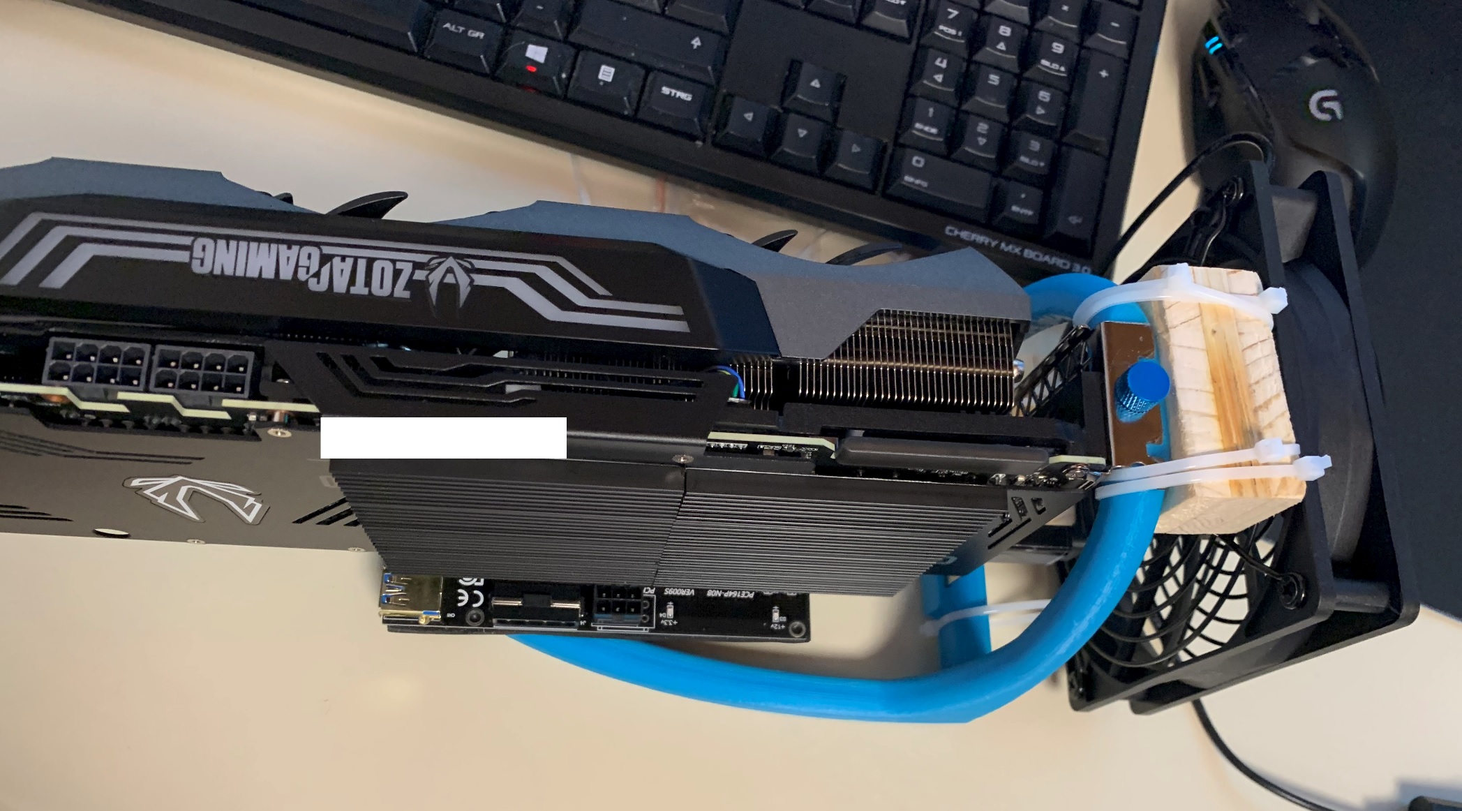

@HisN und wenn du selbst mit aktiver Backplate solche schlechten Temperaturen hast muss der Block echt kacke sein.
Ich bin auf meiner Zotac mit ein paar Aluminiumkühlern und einem Lüfter davor schon locker 10 Grad runter gekommen.
10° von 106° runter?
Ich hatte ohne aktive Backplate beim Alphacool-Kühler mit Backplate gerne mal 90° am RAM beim Zocken. Also ist der Block für mich ne Verbesserung.
Beim Zocken kommen da eher 70° zusammen, geht nicht so sehr auf den Speicher :-)
@HisN selbst meine Zotac läuft dauerhaft mit +1.400 MHz auf dem Ram - wird dann aber halt zu heiß.
Von 98 auf 89 als es noch kälter war.
Mittlerweile ist die Temperatur durch die höhere Umgebungstemperatur wieder so bei 94/95 Grad.
