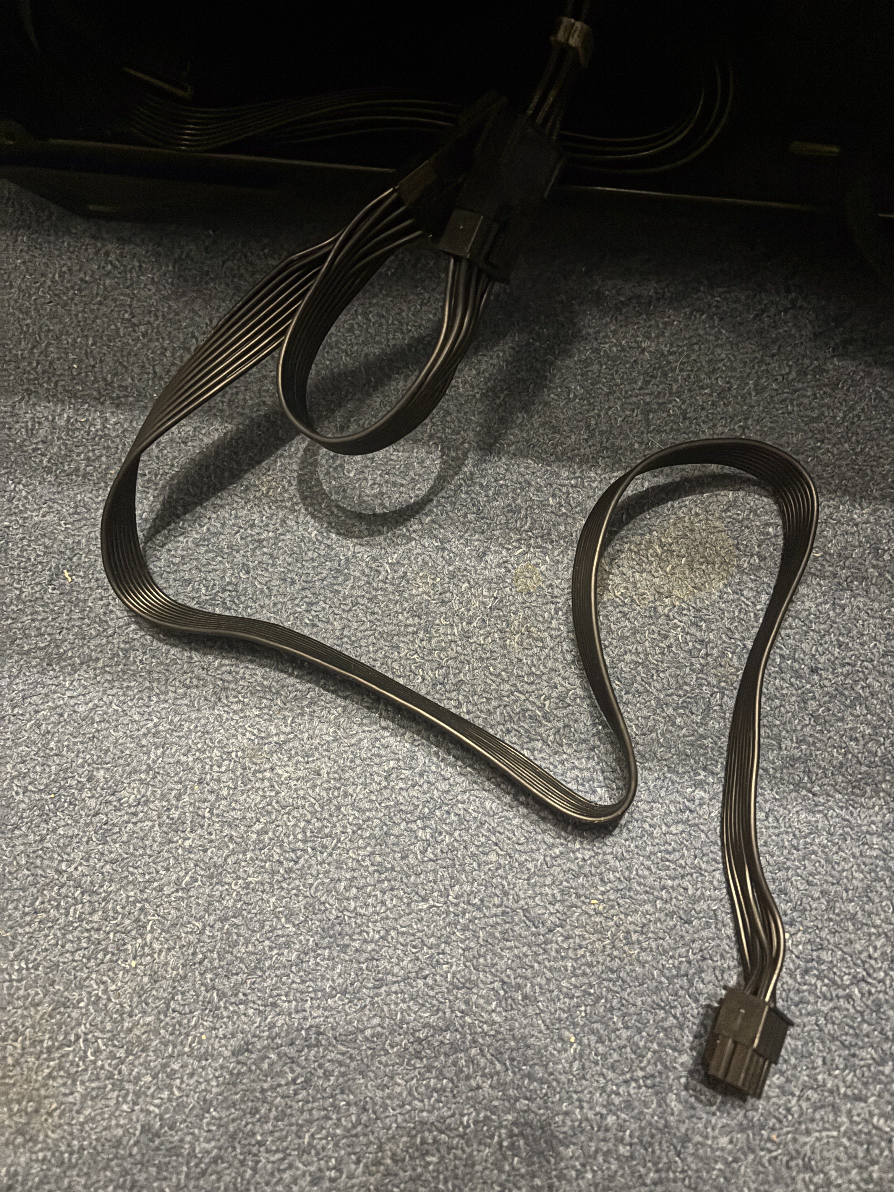

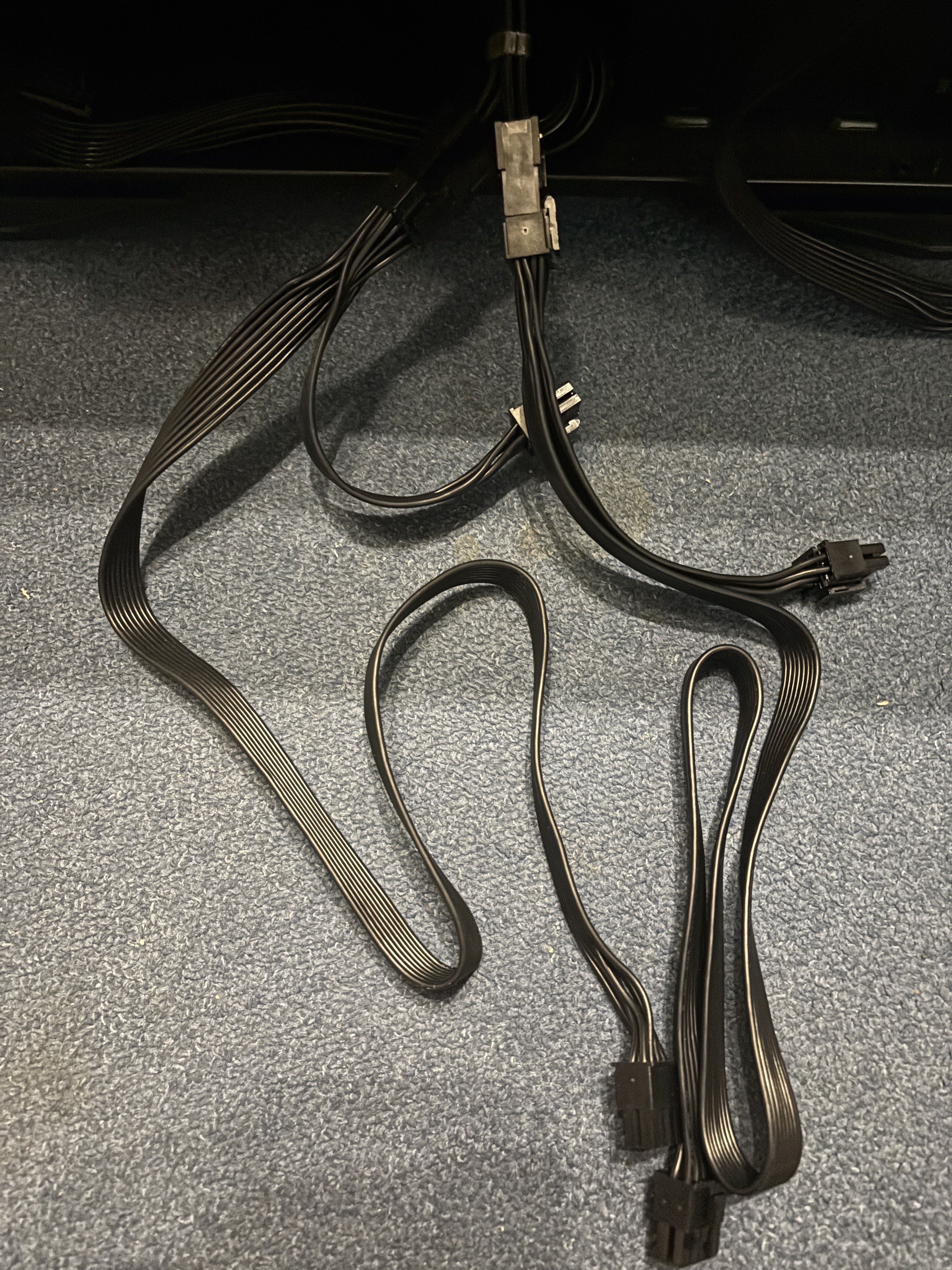

ich habe mir ein Kabel Sleeve für mein 3060 TI Fe gekauft und würde das Kabel gerne anschließen und bin mir nicht sicher wie man die Grafikkarte richtig anschließt. Mit einem 8 Pin Kabel oder mit zwei 8 Pin Kabeln.
Weiß jemand was richtig ist?

das hängt von deinem uns unbekannten Netzteil ab
Reaktionen: KEV24in_Janßen
Achso, ich habe ein Gigabyte P750GM.
=dantE= schrieb:
Wieviel 8 Pin Buchsen hat denn deine Grafikkarte?
Was sagt das Manual deiner Grafikkarte zu den möglichen Anschlussarten?

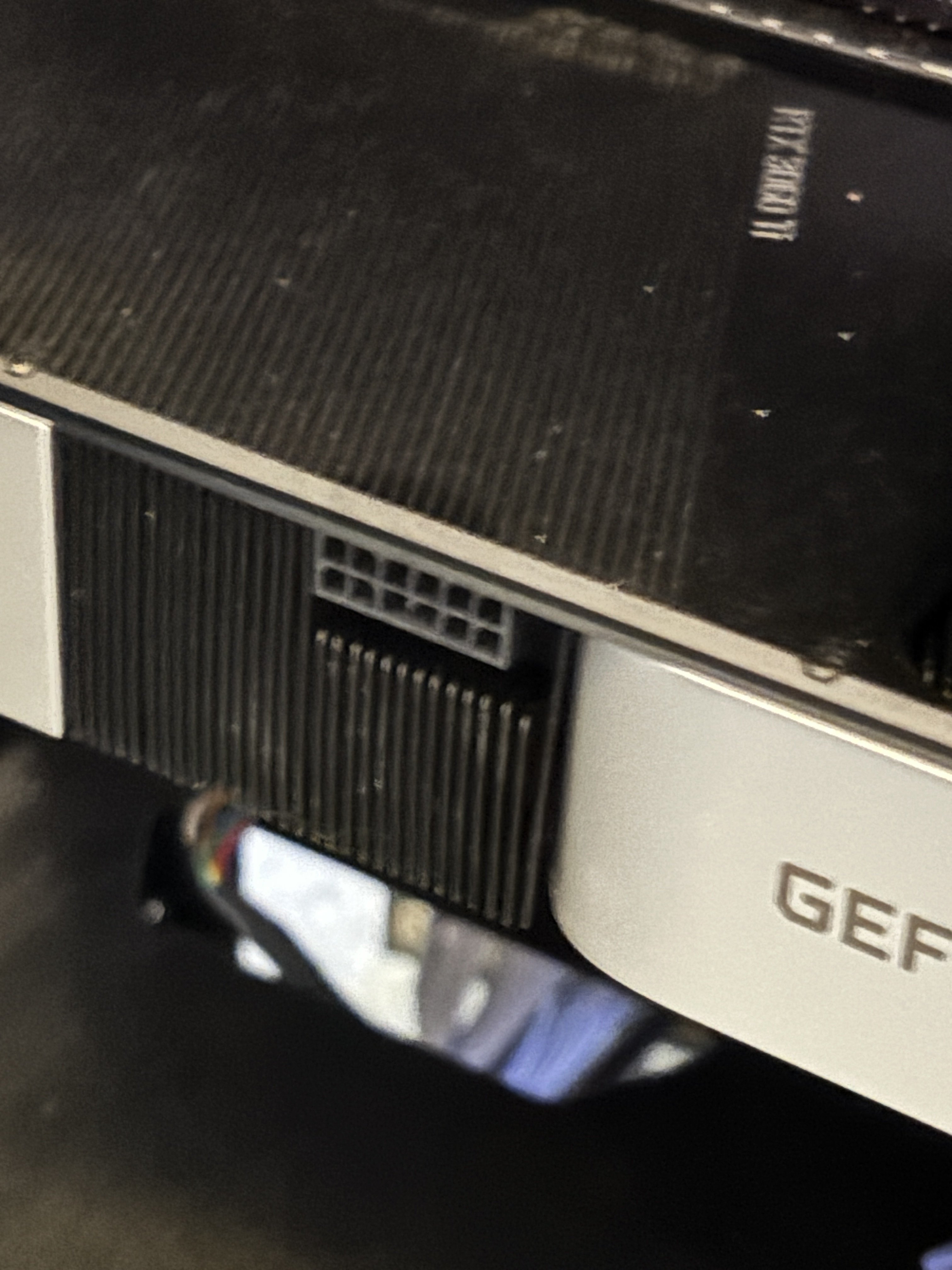

An der Grafikkarte ist ein 12V 2x6 Pin Anschluss. Ich habe die Ovp der Grafikkarte leider nicht mehr. Sonst hätte ich schon nachgeschaut

Das Netzteil wäre eh nur ein Single Rail Netzteil.
Die Grafikkarte selbst zieht nur maximal 200W, von daher würde auch ein Kabel reichen.
Allerdings hat die 3060 TI laut Nvidia doch nur einen 8Pin PCIe Anschluss, wieso brauchst du da zwei?
madmax2010 schrieb:
ne die Karte selbst hat nur einen 8 Pin (6+2). Ich stell mir gerade die Frage, warum er da jetzt zwei 6+2Pin braucht
Reaktionen: madmax2010

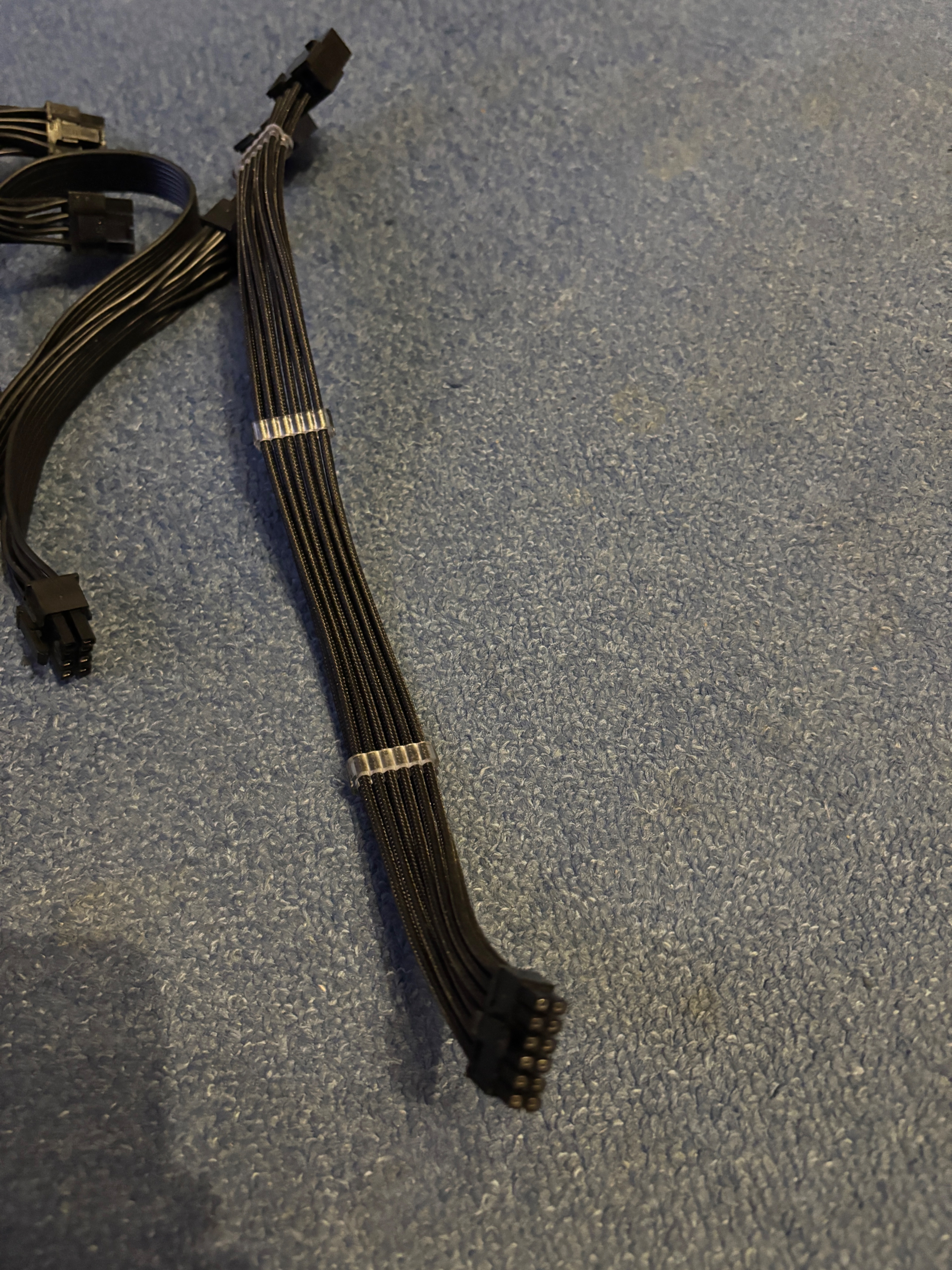

Ich habe gerade die Vermutung, dass das gesleevte vielleicht 2 Eingänge hat
aber hey..

Das ist das gesleevte Kabel

@Dafbo Kannst du mal ein Bild der Anschlüsse an der Grafikarte machen. Nur um sicher gehen zu können.
Ich bin etwas verwirrt, wobei eine 3060Ti nicht unbedingt 2x 8Pin benötigen würde insofern das nicht die Ultra OC ASUS Variante ist.

Oh. Die version davon, stimmt, da war was.

Aber @bisy sagte es ja schon..1 Kabel mit 2 enden vom netzteil zu deinem gesleevten
