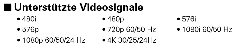

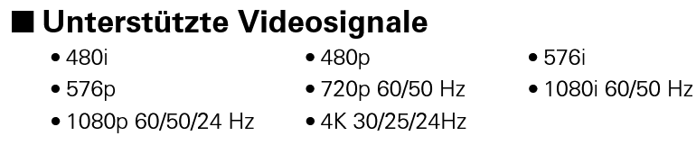

Ton geht via ARC zurück an den AVR.
PS5 an den AVR macht keinen Sinn, da er schon etwas in die Jahre gekommen ist:
(https://www.hifi-regler.de/files/pdf/denon/bedienungsanleitung-denon-avr-x2000.pdf S. 186)
Reaktionen: raimi-29, SuperTuesday und iSight2TheBlind

Wo bin ich hier schrieb:
PS5 via HDMI an den TV.
