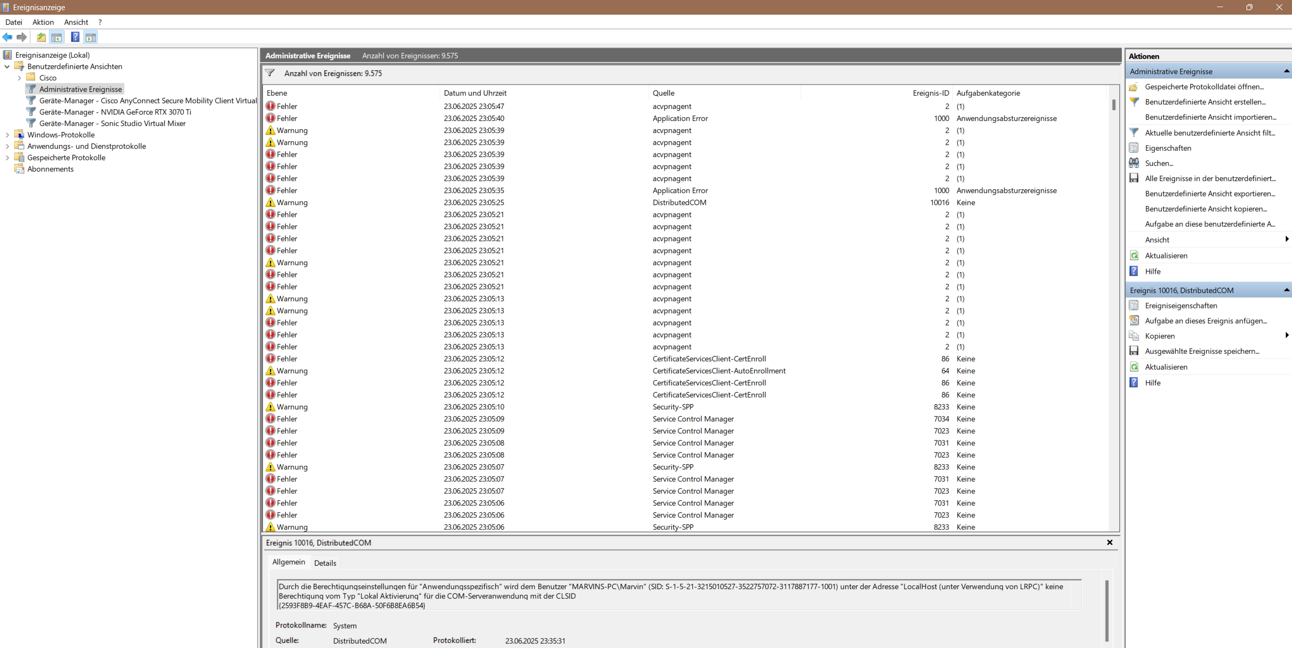

redjack1000 schrieb:
Zeige uns mal die Fehlermeldungen die im Ereignisprotokoll stehen.

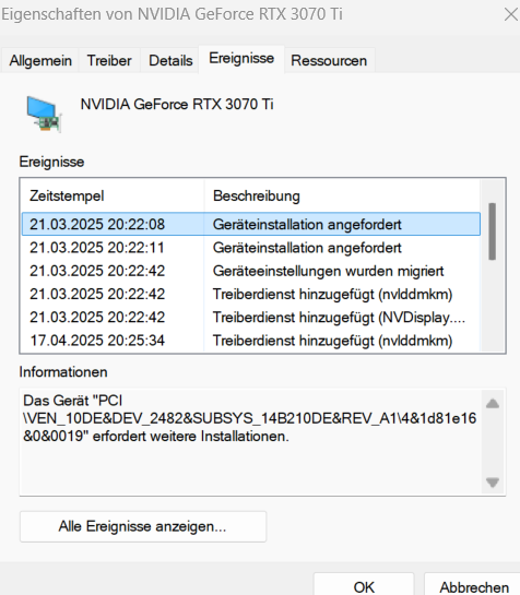

Du musst mich entschuldigen, leider bin ich kein Profi aber ich gehe davon aus du meinst die Ereignisse aus dem Geräte Manager?
Ansonsten müsstest du mir sagen, wo ich die finde...
@redjack1000 Fehlermeldungen für die Grafikkarte hatte ich jedenfalls schonmal keine.
Unter administrative Ereignisse habe ich einige gefunden
Nach was hast Du denn gesucht?
Ich habe in der Ereignisanzeige alle Ereignisse der Grafikkarte angeschaut. Ich habe alle Ereignisse angehängt. Darunter war keine Fehler oder Warnmeldung.
