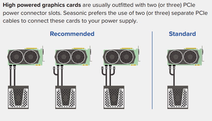

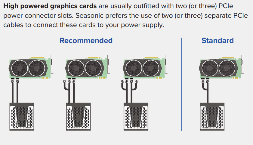

Wie hast du die PCIe-Stromkabel an die Grafikkarte angeschlossen? Hast du zwei getrennte Kabel benutzt?
Also wie hier auf den ersten Bildern:
Soweit ich weiß gab es Berichte, dass es Probleme verursachen kann, wenn nur ein gesplittetes Kabel für Grafikkarten mit hohem Stromverbrauch benutzt wird.

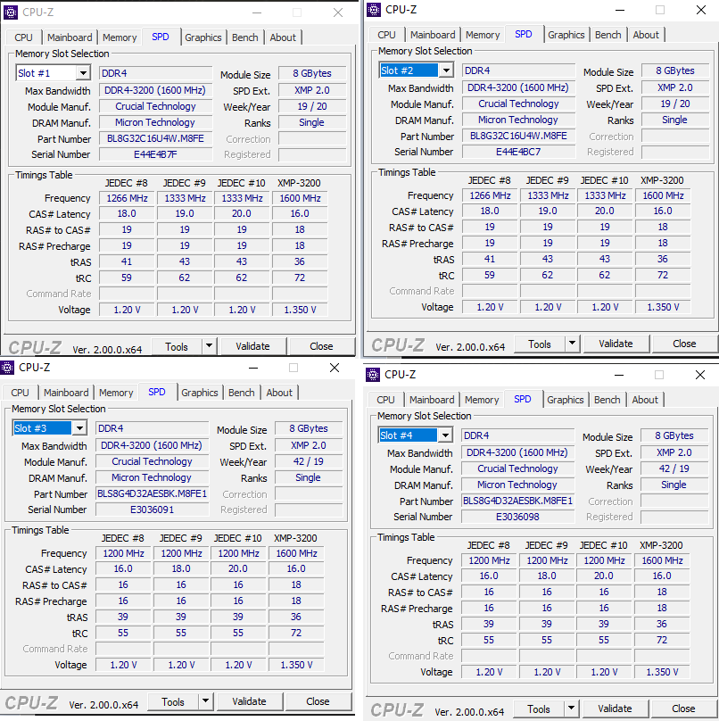

Gab es hier neulich nicht erst ein sehr diffues Fehlerbild, wo sich der Grafikkartentreiber aufhing und das System einfror? Letzten Endes lag es dort am instabilen OC des Rams. Jetzt bin ich überfragt, ob die Ballistix Sport und die aktuellen Ballistix absolut identisch sind. Sollte beides Micron E-Die sein oder?
Aber ein Versuch wäre es wert, nur zwei Riegel zu verwenden wie @Whitebread schon vorschlug.
