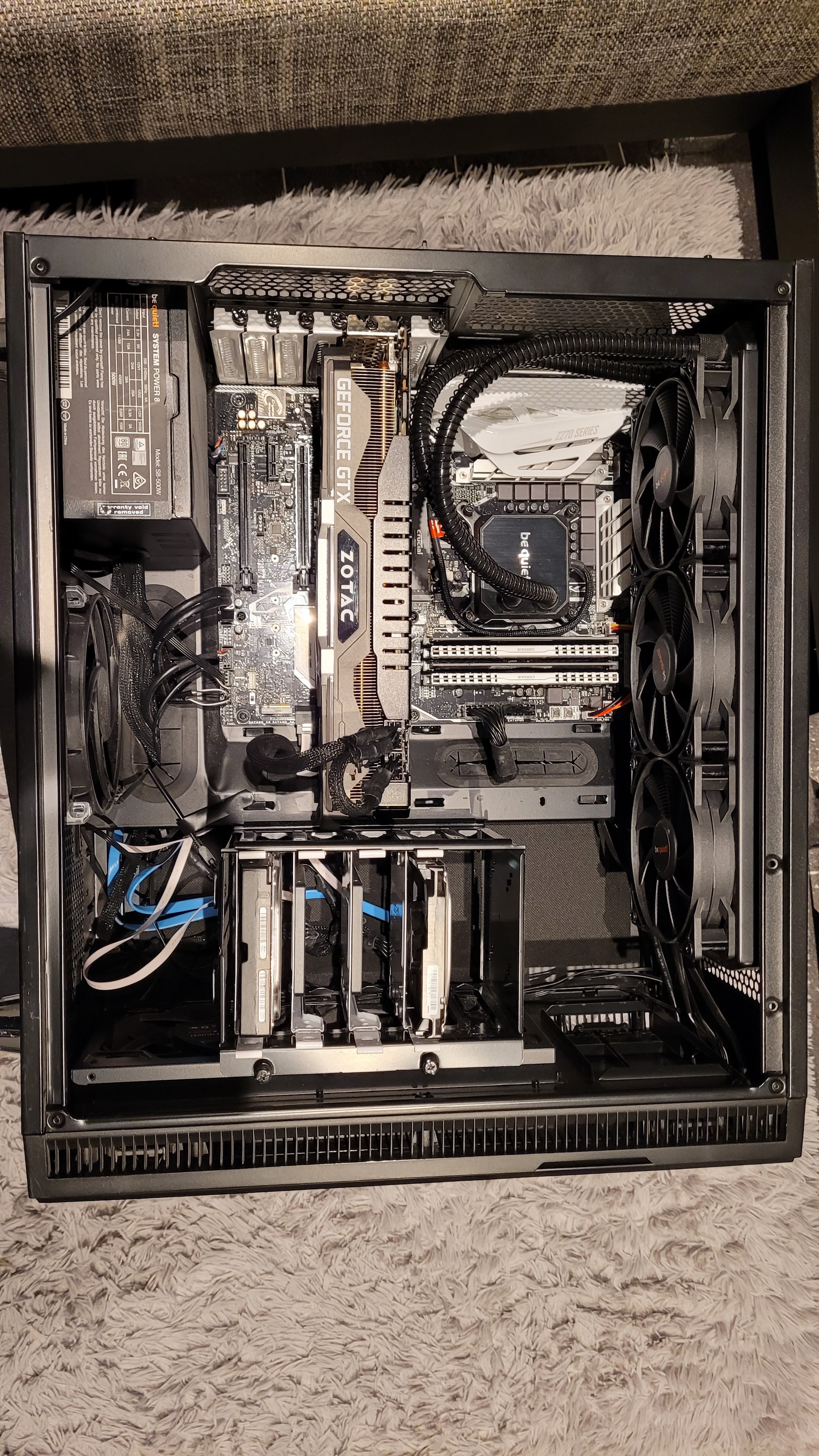

ich habe mir gebrauchte Zotac GTX 1080TI Extreme als defekt gekauft, sie hat angeblich funktioniert nur bei COD MW2 ist das Game immer gecrasht. Bei mir funktioniert Sie bei den meisten Spielen gut, allerdings crasht das Game sobald die TDP Power Usage Richtung 96-100% geht, also über 310 Watt. Habe testweise mal 300 Mhz runtergetaktet und dann funktionierts reinbungslos, da dann auch immer unter 90% Power Usage sind. 100% GPU Auslastung ist kein Problem, da laufen die Spiele weiter. Der Verkäufer hatte ein 750 Watt Netzteil, ich habe aktuell noch ein 8 Jahre altes 500 Watt netzteil von bequiet.
Beim manchen Spielen steht als Fehlercode DX11 Fehler.
Kann es sein das bei Ihm es an einem Treiber lag und bei mir jetzt am Netzteil?
Soo, Ich habe mein Netzteil be quiet System Power 8 500W gegen ein neues be quiet Straight Power 11 750W getauscht.
Das Problem war das bei hoher Auslastung, manchmal aber auch bei sehr geringer Auslastung Spiele gecrasht sind.
Seit dem neuen Netzteil stürzen die Spiele weniger ab, bzw. nur auf sehr hohen und Ultra Settings. PUBG z.B. läuft ohne Probleme auf ULRA Settings mit 100 Prozent GPU Power und 100 Prozent GPU Auslastung. Furmark sowie andere Benchmarks funktionieren. 3D Mark stürzt sofort beim ersten Test ab. Die Karte läuft aktuell runtergetaktet auf 1,89 Ghz, funktioniert allerdings auch auf über 2 Ghz noch. Dabei gönnt sie sich knappe 320 Watt auf Volllast. So langsam weiß ich nicht mehr was der Fehler sein kann. Ich tendiere allerdings einfach zu einem Defekt der Grafikkarte.
Hat vielleicht jemand eine Idee was noch eine Ursache sein kann, bzw. ob es sich einfach um ein Grafikkarten Defekt handeln kann?

Entweder hat dir jemand eine teildefekte Karte angedreht, oder dein Netzteil packt sie nicht.
Welches be quiet!-Netzteil ist es denn genau?
Du hast 2 getrennte Kabel und Leitungen verwendet?

Es ist ein be quiet System power 8, Model S8-500
Habe 2 verschiende Kabel genommen also 2x 6+2 Pin
ja, habe die Karte relativ günstig bekommen, Bastler war im Wortschatz des Verkäufers enthalten ja :)
die Amp Extreme waren damals mit die am höhsten übertakteten 1080TI karten, manche von ihnen schaffen den hohen Boost einfach nicht mehr im laufe der zeit, bzw. würden mehr Kernspannung benötigen (wegen Elektromigration)
Erstmal mit neuer Wärmeleitpaste testen, wenn das nicht geht mal das AMp Extreme Core bios versuchen, das hat etwas niedrigere Boost-Stufen:

Planst du dein restliches System aufzurüsten? Für den i7 lässt sich noch gutes Geld erzielen. Den Ram kannst du übernehmen. Im Schulterschluss damit setzt du dann gleich auf ein neues Netzteil. Ich rege das an, da der alte i7 langsam an seine Grenzen kommt und du ohnehin umbauen müsstest. Das SP8 ist nicht optimal.
Wenn du "Glück" hast, funktioniert die Karte mitsamt Undervolting und leichter Taktreduzierung, sowie dem neuen Netzteil, noch gut genug. Eventuell läuft die Karte auf 1900MHz.
Alternativ konfrontiere den Verkäufer hinsichtlich einer Rückabwicklung, sofern möglich.

Ich würde anstatt den Takt so drastisch zu reduzieren einfach das PowerLimit auf 90 herabsetzen und die Karte dann ihren Takt selber finden lassen und natürlich schauen ob sie dann auch stabil läuft. Wenn nicht, dann muss man auch noch manuell mit dem Takt runtergehen.
