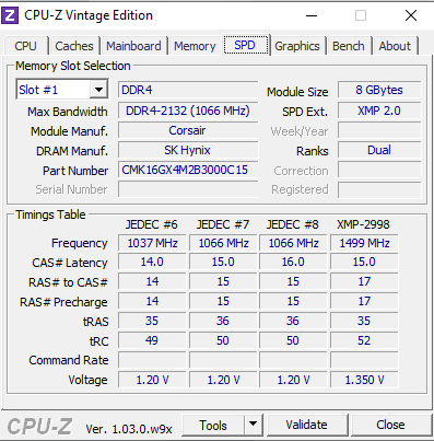

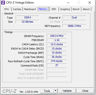

nochmal: RAM ->
Deathangel008 schrieb:
welcher genau und wie läuft der? screenshots von CPu-Z, reiter "Memory" und "SPD"?
Reaktionen: RaptorTP
Die "Leute auf Youtube" habe auch einen intel core i7 8700k natürlicherweise. Der RAM ist der hier. Läuft auf 3000 MHZ
Corsair CMK16GX4M2B3000C15 Vengeance LPX Memorie XMP 2.0​
und bzgl. des Netzteils ob V2 oder V3 kann ich dir keine Auskunft geben.

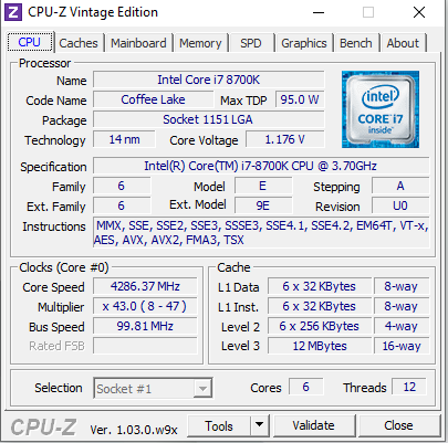

@Deeplox: nö, läuft mit 2133. bitte mal im BIOS das XMP laden.
Reaktionen: up.whatever, RaptorTP und Sapphire Fan

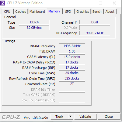

So wie es aussieht, hast du das XMP Profil im Bios nicht aktiviert.
und gleich schauen ob die Riegel auch im richtigen slot sitzen, sofern du nur 2 hast
Die Riegel sitzen im richtigen Slot und alles läuft auf Dual Channel. XMP ist jetzt aktiviert. So sieht das jetzt in CPU - Z aus. Danke, hat schon mal funktioniert :D. Ich guck jetzt mal wie das Ingame aussieht.
Problem besteht nach wie vor.
