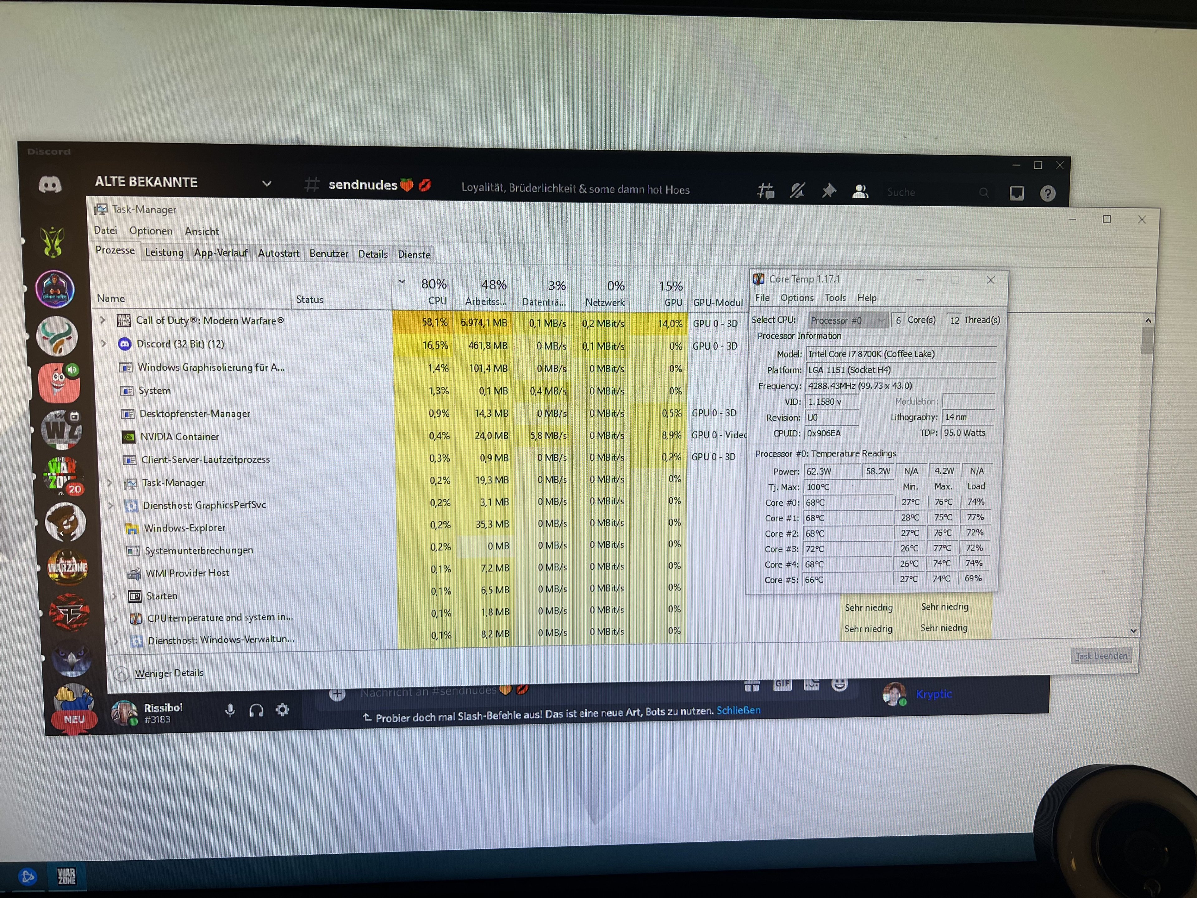

So. Habe die letzten Tage viel gezockt, aber es geht mit einfach auf den Sack 120 FPS mit ner 3070 ti zu haben. So hier die Bilder von meiner CPU temp. und der Task Manager. Ich denke ich brauch einfach ne neue CPU. Werde da nicht drum herum kommen. Kann es wirklich sein, dass ein I7 8700k so dermaßen scheisse performed? Dachte immer ich bin der Ultra King mit dieser CPU xD
Jo les Dir mal vom Kollegen @HisN den guide durch, dann weisst Du doch was Sache ist.
https://www.computerbase.de/forum/threads/limitiert-cpu-xyz-die-graka-abc.818979/
Ich habe ein vergleichbares System mit ryzen 5 3600 und rx6700xt und bekomme zwar etwas mehr performance als du aber auch nicht welten mehr. Warzone profitiert von cpu power und schnellem Ram zumindest bei Ryzen. Ich halte system neu aufsetzen, bios reseten, ram vernünftig einstellen und ggf in der ini datei den workercount einstellen für sinnvoll. Dann haste ruhe und spass in warzone.
