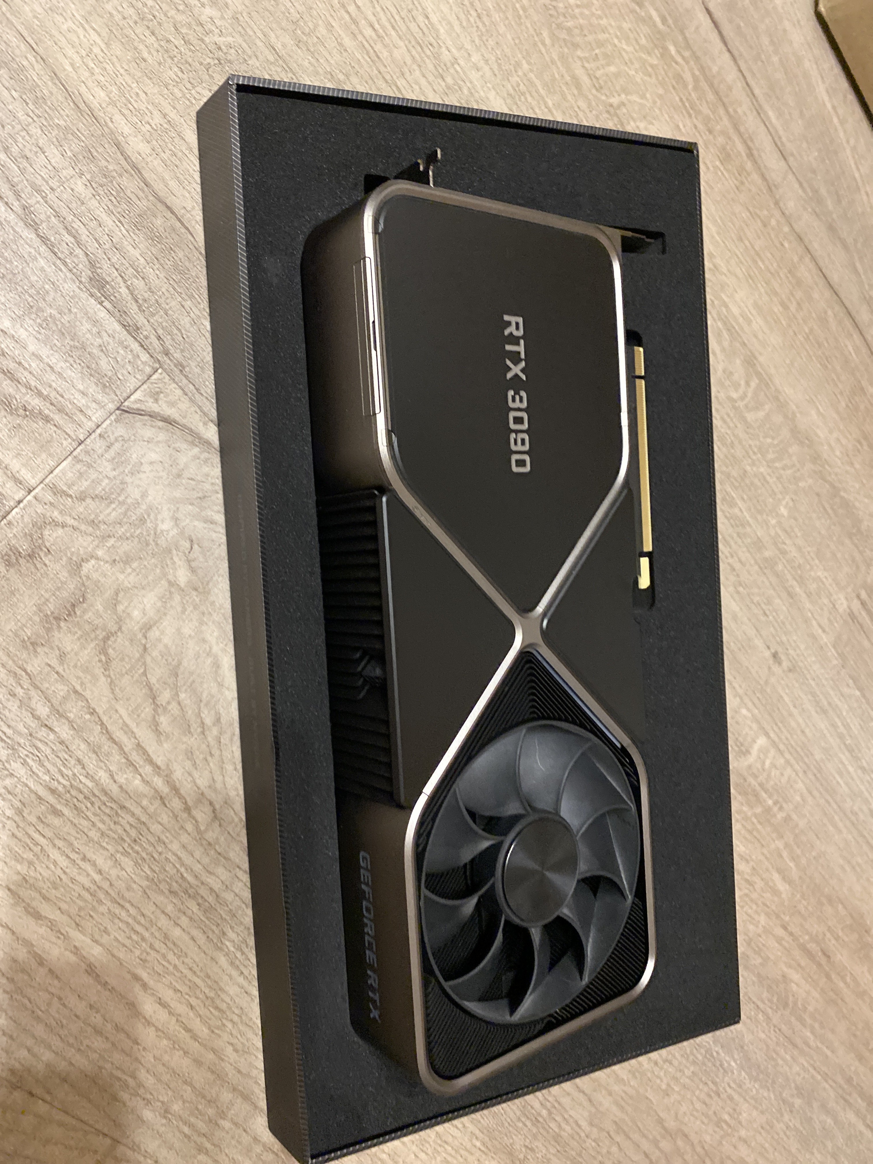

Nur kam die Karte ja nie in einer antistatischen Folie 😅
Habe die nun im Original Karton verpackt ohne Zubehör. Fertig .
Reaktionen: Hias_L
Das würde ich dann auch so machen. :daumen:
Schönes Bild - ich finde die Grafikkarte optisch echt gelungen! :)
Meld Dich dann mal, wie alles geklappt hat!

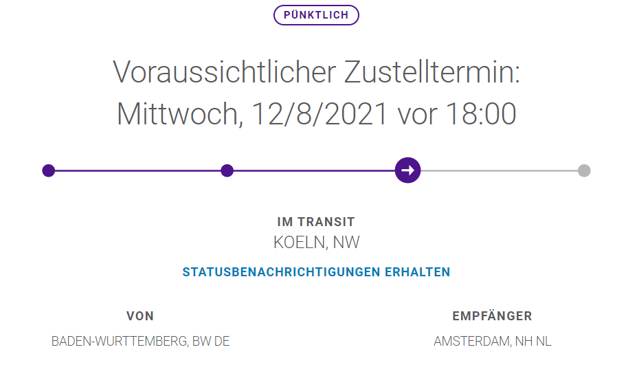

Scheint ganz gut zu passen mit der Angabe ~3Tage.
Habe bei FedEx am Freitag die Abholung beantragt.
Wurde mit Montag 12-18 Uhr bestätigt.
Bin 11:58 Uhr zu Hause angekommen und da stand der FedEx Herr auch schon von meiner Türe.
So ist der Stand heute (Dienstag, ein Tag nach Abholung).
Wenn alles glatt geht hast du dann am Freitag die neue 3090 in den Händen.
Freitag wäre perfekt. Wochenende... :)
