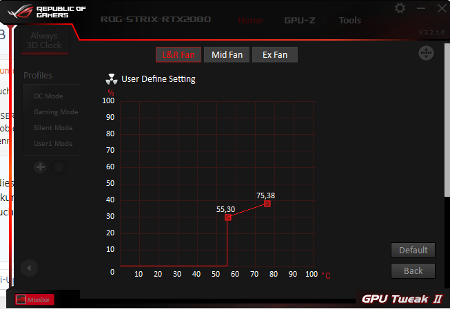

Also diesbezüglich kann ich dir sagen, dass man bei dem Tool von Asus (GPU Tweak II) auf jeden Fall Lüfterkurven erstellen kann mit dem Zero-RPM Modus. Ich habe allerdings eine Asus 2080, keine Ahnung ob das auch für die Founders Edition geht. Ein Versuch ist es dir vl. wert :)
Reaktionen: Hias_L
klappt leider nicht. Lustigerweise kann ich bei einen von beiden Lüftern über gpu tweak ll den zerofan aktivieren. Der zweite läuft unbeirrt mit 30% und lässt sich nicht ruhig stellen

Versuch doch nochmal das Tool gpu tweak ll, wie von Rote_Orange empfohlen. Bei der Founders konnte ich wenigstens 1 von 2 Lüftern in den zerofan schicken (deswegen für mich keine Alternative), aber vielleicht klappt das mit deiner gaming x.
