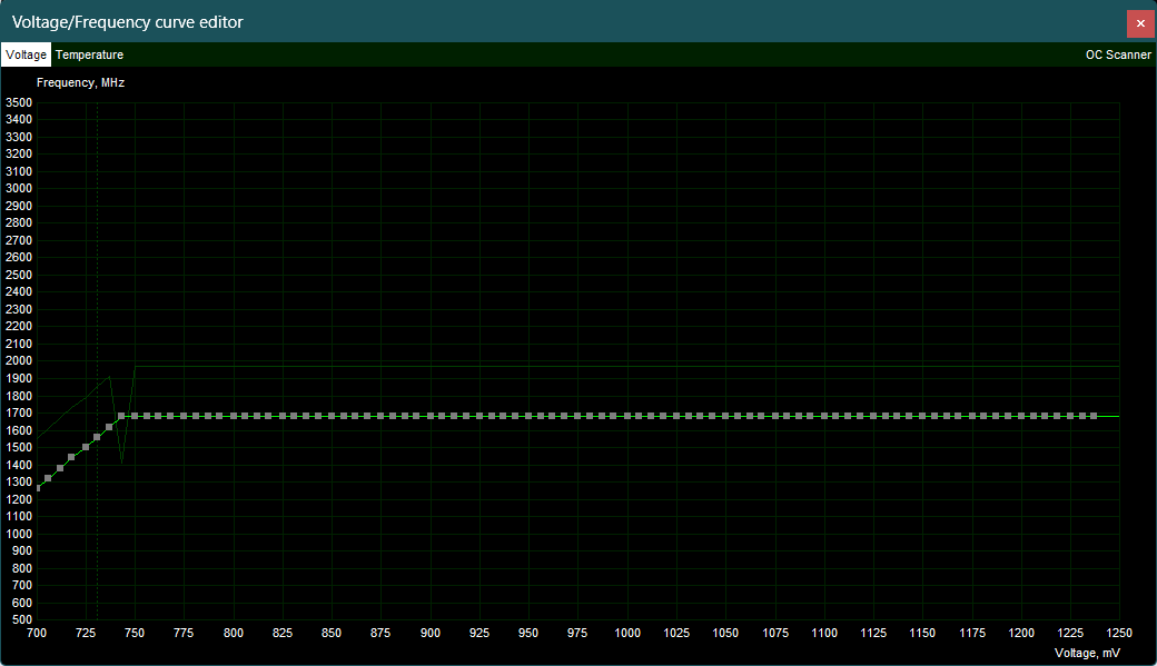

Ich hab die Karte auf 1700Mhz bei knapp unter 750mv untervoltet, das hat auch bedingt etwas gebracht. Aber wirklich geil isses immer noch nicht. Beispiel: 3DMark bei kalten Rechner.

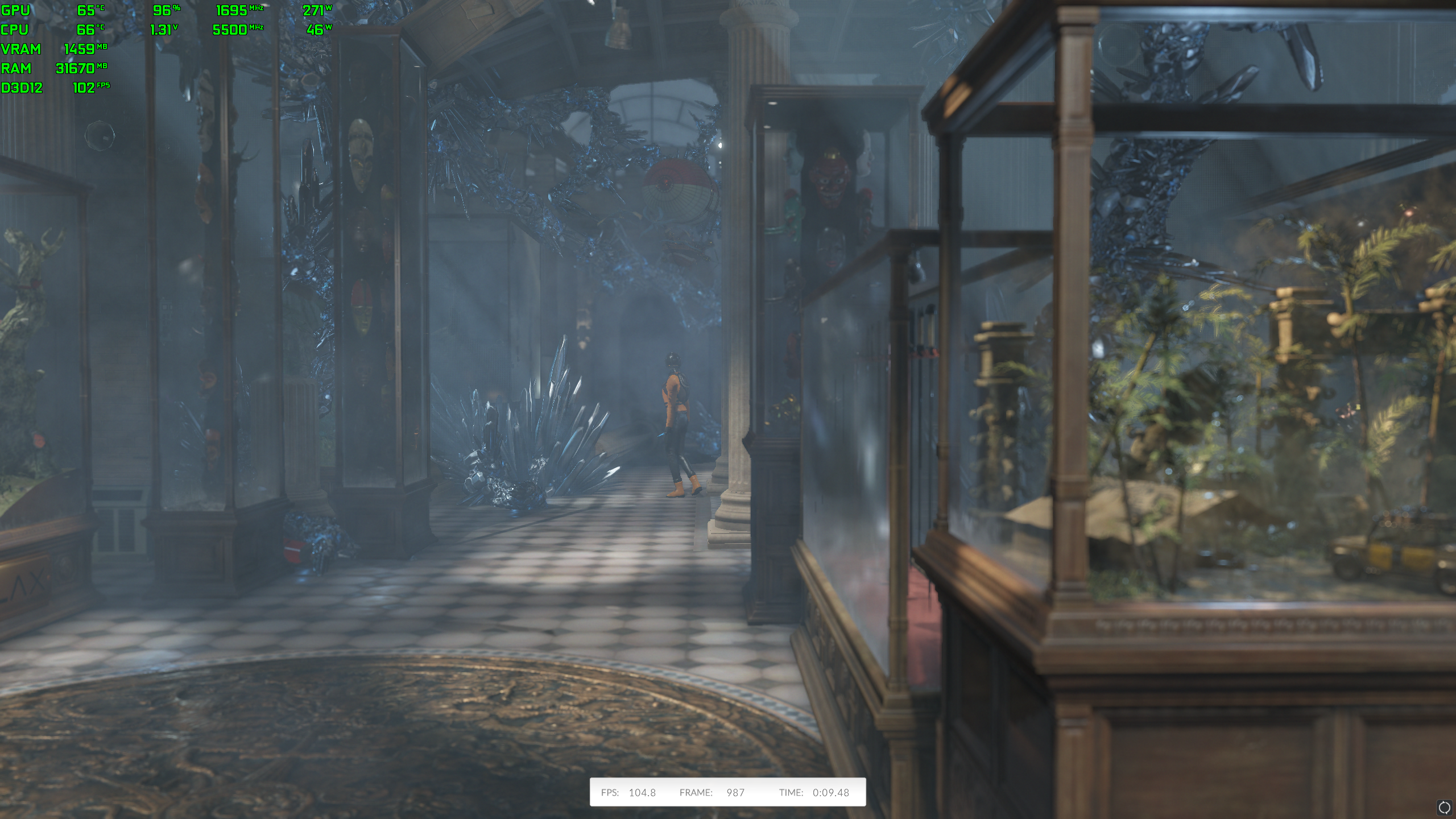

3DMark Graphics Test 2 gegen Ende:

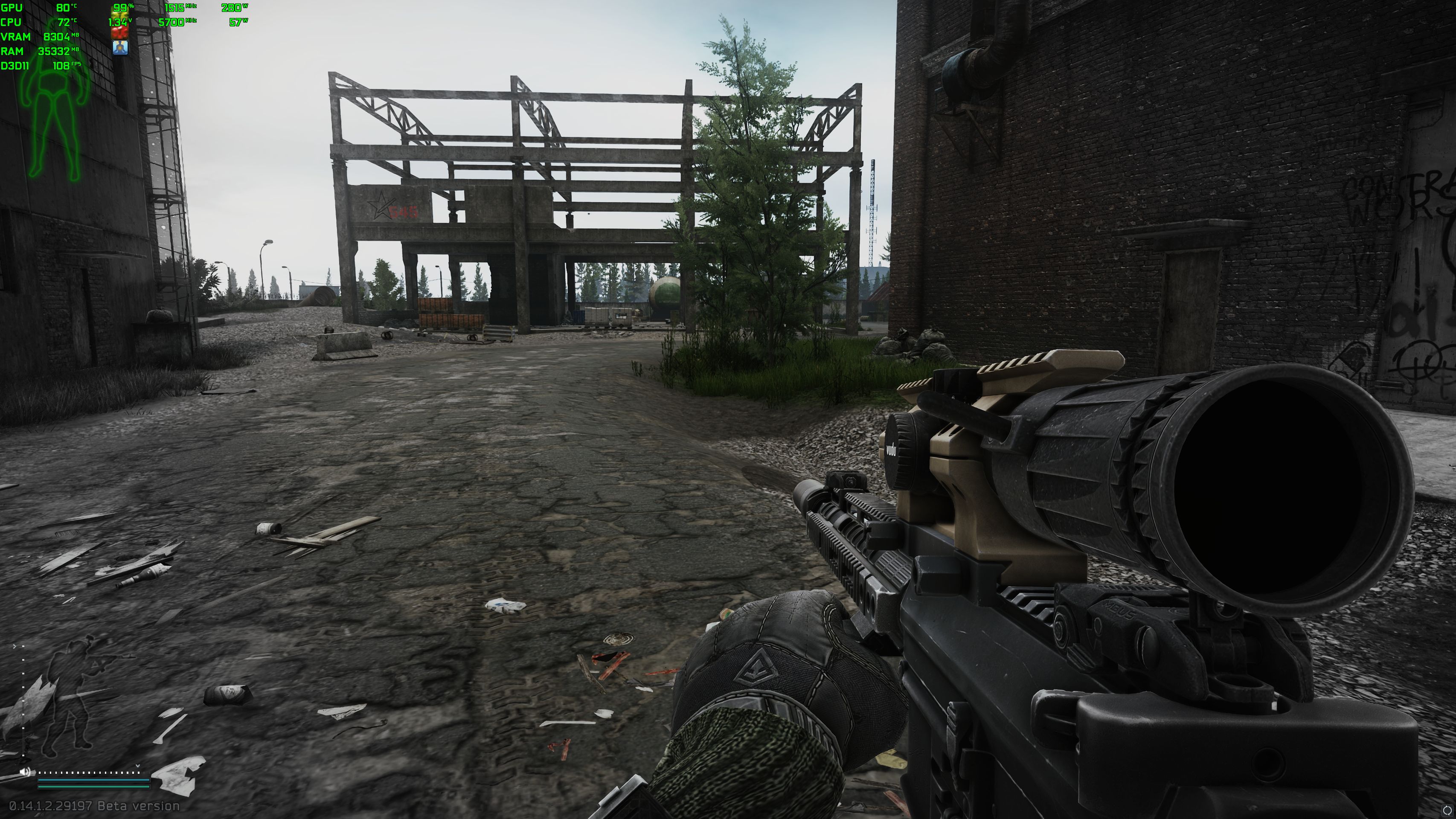

Tarkov zu Raid beginn:

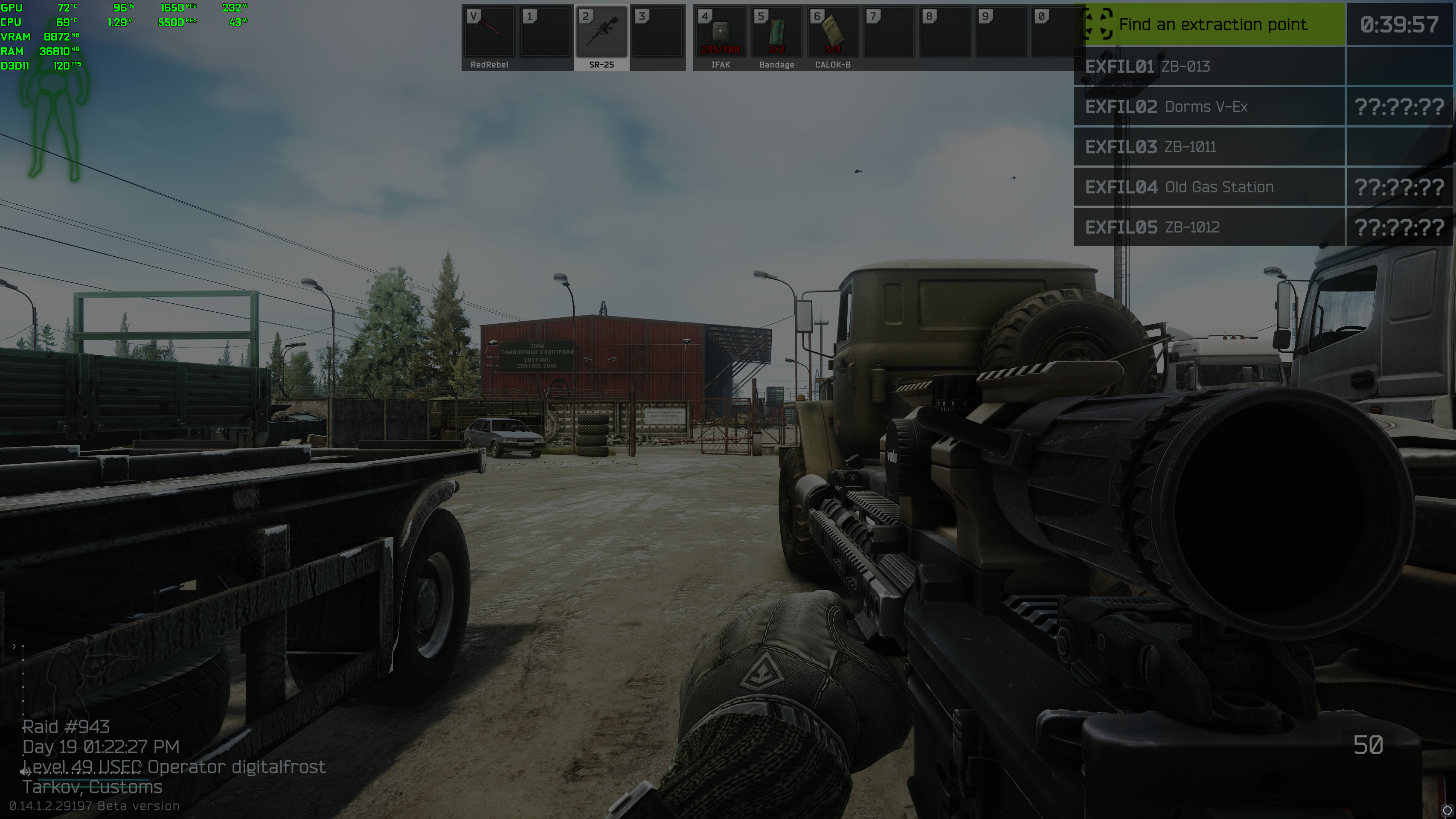

Tarkov paar Minuten später:
Man sieht halt wie Aufgrund der Temperatur die Taktraten einbrechen. Ich habe auch schon ne Custom-Fan-Curve im Afterburner angelegt um die Lautstärke runterzukriegen, aber die verschlimmert das Problem bzgl der Temperatur nur. Lass ich sie auf Werkeinstellungen taktet er höher, aber die Lautstärke ist für mich absolut nicht akzeptabel. Und selbst hier höre ich die Lüfter (aktuell laufen sie auf 47%):

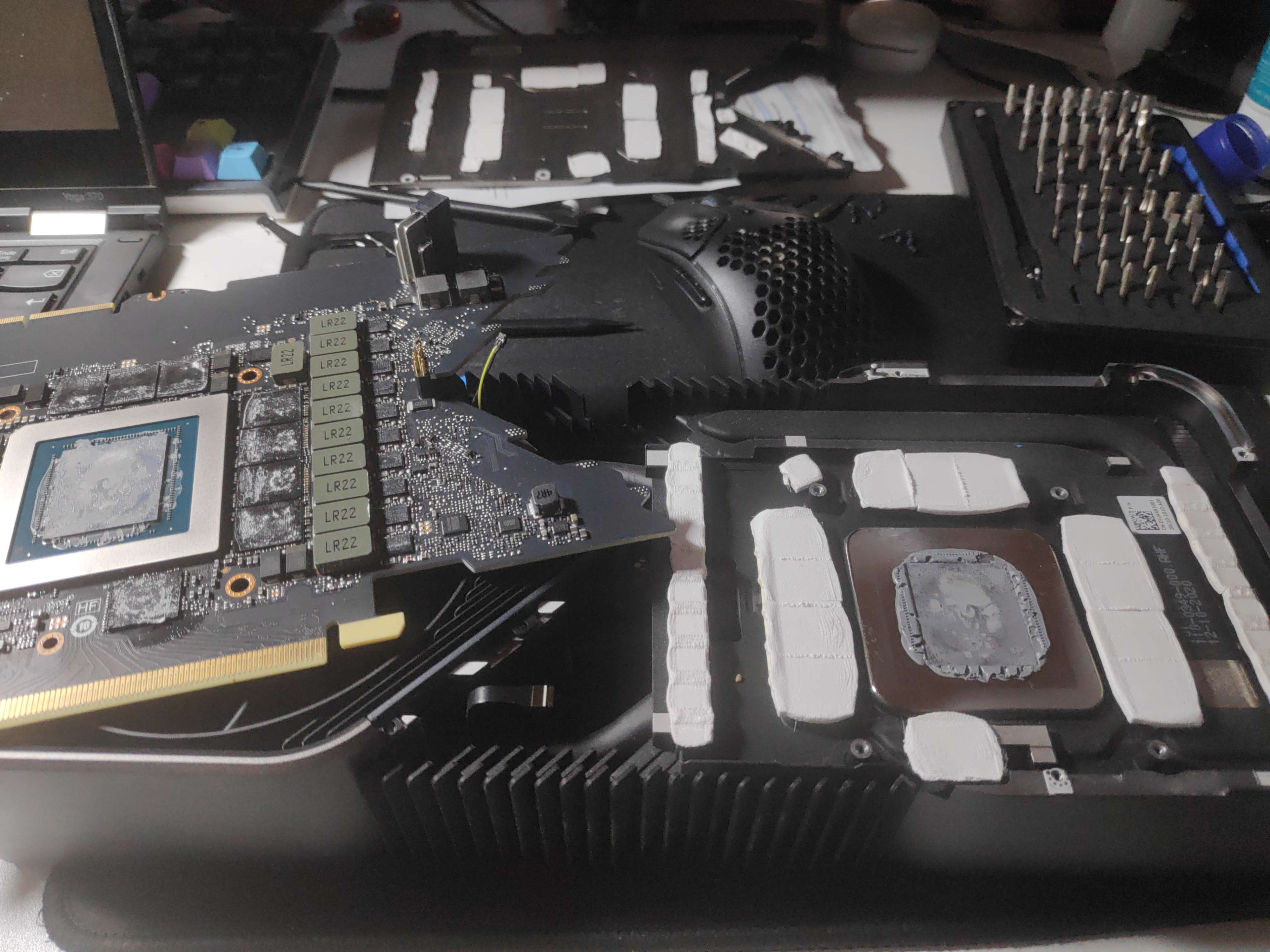

Ich hab mir jetzt mal Thermalright TFX besorgt und erstmal nur die WLP erneuert.
Ich war erst überrascht wie gut es mit der TFX, aber natürlich war ich nicht zufrieden und dann wurde es doch recht frustrierend. Ich hab die Paste in eine Schüssel mit warmem Wasser gelegt, und sie lies sich zu anfang auch gut verarbeiten aber je kälter je sie wurde desto schlimmer wurde es. Ich würde empfehlen wenn man etwas hat was "gut genug" ist einfach aufzuhören.
Die Diff zwischen GPU und Hotspot sind meist so um 10°C, die max Temps sind von einem 400W run Timespy. Bis jetzt bin ich zufrieden damit, scheint was gebracht zu haben. Ich zocke jetzt erstmal und schaue wie die Langzeiterfahrungen sind.
