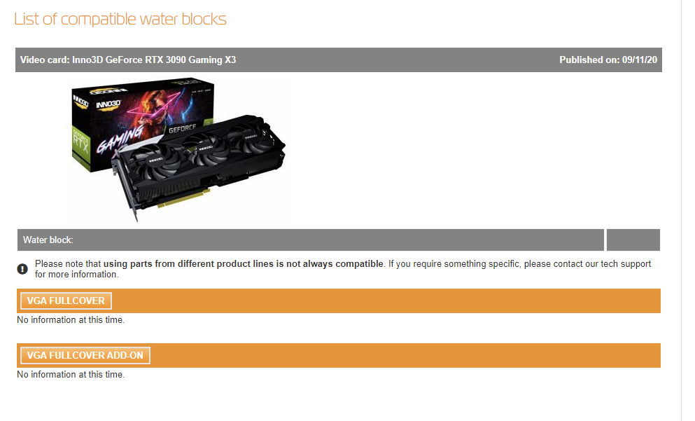

Wenn ich den Configurator vom EKWB checke, sehe ich keinen Kompatiblen FullCover Kühler für diese Model
Reaktionen: so_oder_so, TSKNF und feidl74
Dann wäre es ja kein Wunder das die Temps schlecht sind, vermutlich liegt der Kühler nicht richtig auf der GPU auf.
Kann der TE ja froh sein das die Karte nicht durch einen Kurzschluss hinüber gegangen ist.
Reaktionen: [ChAoZ], so_oder_so und feidl74

https://www.caseking.de/ek-water-bl...-3080-3090-d-rgb-nickel-acetal-waek-1992.html der Kühler ist verbaut. Laut meiner Info ist die Karte im Referenzdesign. Oder ist dem nicht so? :D
Ist offiziell aufjedenfall nicht als kompatibel gelistet. Vermutlich daher nicht, Kühler sitzt nicht richtig auf und daher Temps bei 90 + X Grad. Reklamier die Karte
