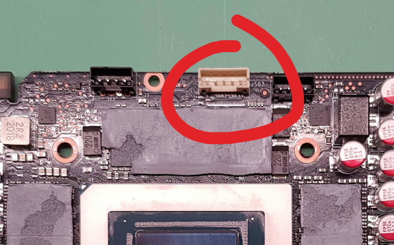

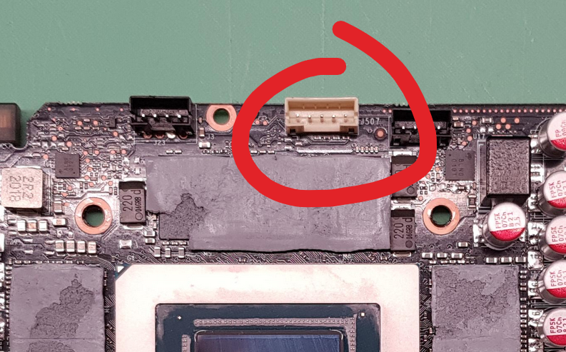

Hi, falls es interssiert, ich kann ein paar Infos dazu liefern, ich hab die 3080 iChill X3 vor kurzem auf Wasser umgebaut. Vom PCB her ist die ja gleich wie die 3090, bis auf RAM und ein paar VRM. Ich wollte eigentlich auch den Vector von EKWB draufpacken, da mir der Alphacool Eisblock nicht gefiel. Da der Vector laut EKWB auf vielen Karten passt die auch der Alphacool in die Kompatibilitätsliste schreibt, dachte ich das wird schon klappen. Hab dann doch noch recherchiert und bin auf diesen Reddit Thread für die 3090 gekommen:
https://www.reddit.com/r/EKWB/comments/lxtehm/water_block_for_inno3d_ichill_3080/
Diesen Lüfteranschluss haben eigentlich nur die Inno3D Karten. Der Vector Block bietet dafür keine Ausnehmung, nachdem Alphacool für Inno3D den Block für die Frostbite Karten liefert, ist der Eisblock der einzige Block der passt (zumindest fand ich keinen anderen). Man müsste den Stecker entfernen damit er (der Vector) passt.
Hab also auch den Eisblock genommen. Bedenke dass die Backplate passiv ist, und die wird bei mir schon ordentlich warm obwohl da kein RAM gekühlt werden muss.
LG
