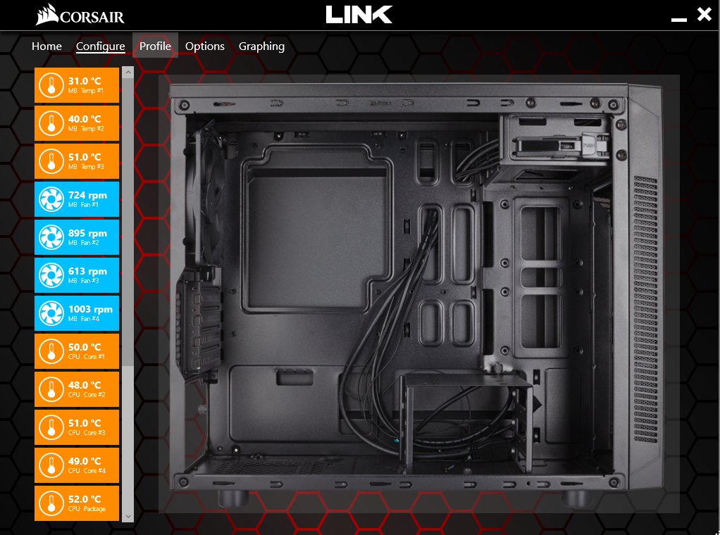

Drei PWM-Fans laufen auf 0%. Hast du schon nachgesehen, welche das sein sollen? Die H100i gibt es doch auch mit Corsair Link (Tool) für die Überwachung, was kannst du dort an Informationen gewinnen?

@Selas das Tool zeigt folgendes an (siehe SCREENSHOTS)

Das Tool zeigt an, dass die Lüfter der H100i auf 0% laufen, kannst du das bestätigen (Sichtprobe)?
Vielleicht ist was falsch konfiguriert, der Lüfter kaputt, oder Silentbetrieb aktiviert (Lüfter startet erst bei XX °C).
Hey, die Lüfter laufen gerade auch bei keiner/ wenig Auslastung bei wenig Umdrehungen. @Selas
Ja und mit welchen Umdrehungen laufen sie bei den besagten 50% CPU-Last, also da, wo der Prozessor die 90°C übersteigt?
Sollen wir das hier erahnen?
@Ltcrusher: ich schaue mal nach bis morgen.
@der_Schmutzige: die Lüfter laufen etwa bei 1700 Umdrehungen. Die Lüfter waren schon immer so eingestellt und haben bisher ja auch keine Probleme bereitet....
