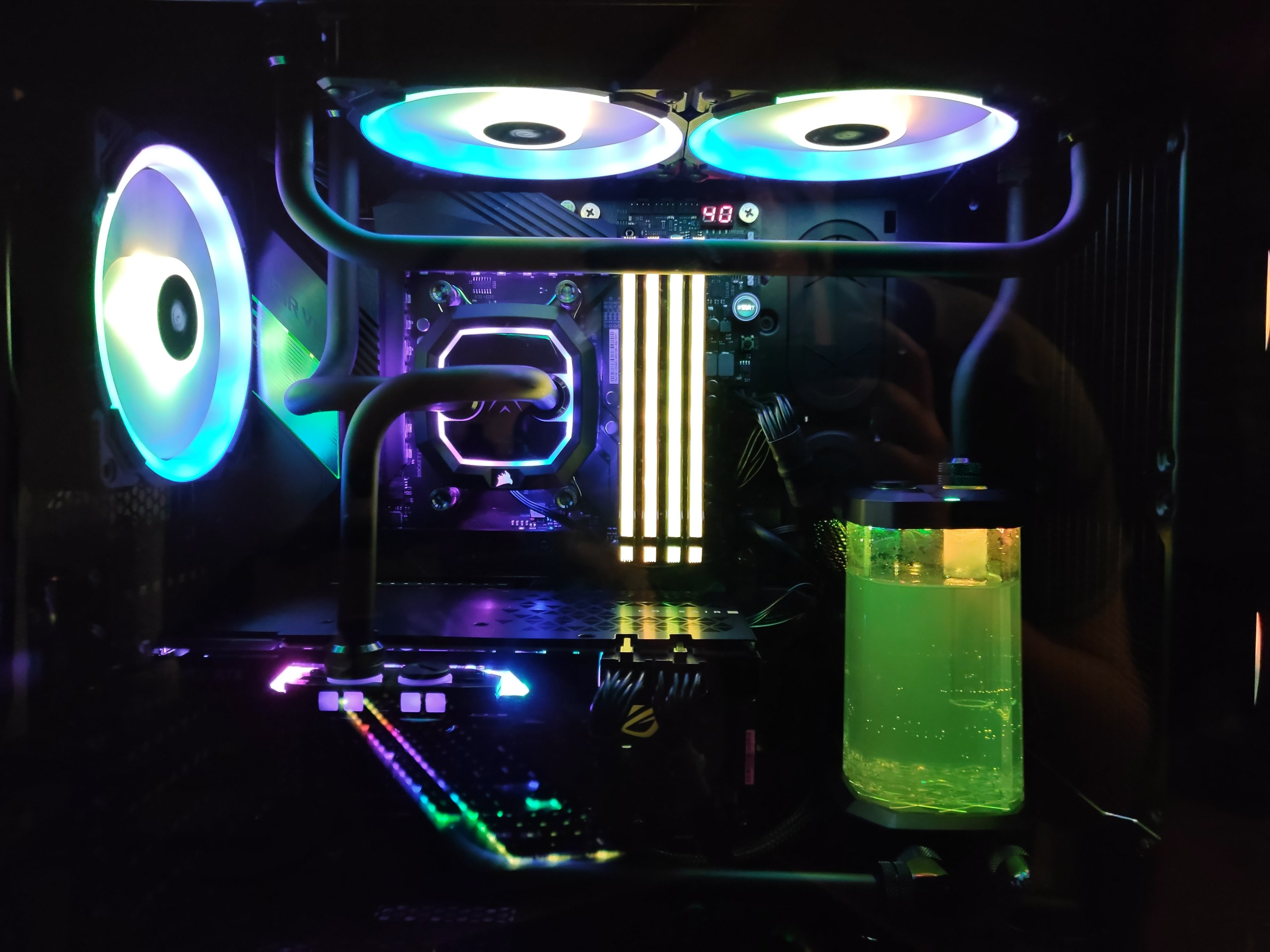

Zuerst zur wichtigen Hardware:
  • Ryzen 9 5900x
  • Asus Crosshair VIII Hero
  • 750W Netzteil
  • CPU Wasserblock Corsair XC5
  • RTX 3090
  • Seagate FireCuda 520 1 TB
  • Die Pumpe im Kreislauf ist eine normale D5, Set an sich Corsair Hydro X Series nur mit XC5 und nicht XC7
Mein Problem ist das bereits im Bios bei Aufgesetzter und laufender Wasserkühlung (siehe Bild) die CPU 80°C erreicht, was definitiv nicht so sein soll. Im Idle unter Windows ausgelesen mit Ryzen Master komm ich auf etwa 57°C mit Spikes alle par minuten auf bis zu 73°C. Wobei (laut AI Suite 3) angeblich nur 11W Leistung abgerufen werden im idle. Der PC Startet meist beim hochfahren ins Bios da der PC erkennt das die CPU zu heiß wird beim starten. Unter Last (stock einstellungen im Bios) liegt die CPU bei 90°C laut Ryzen Master und Taktet auch herunter auf 3,4 oder noch weniger (3,4 im schnitt).
Bei dem Kühlkreislauf geht leider das Warme Wasser der GPU in den CPU Block, jedoch ist im Idle diese CPU Zuleitung noch kalt und die CPU überhitzt trotzdem. Unter last ist die Zuleitung der CPU bei 26°C und die leitung dahinter so heiß das man diese kaum anfassen kann längerzeitig. (um die 40-50° wahrscheinlich) Die Schrauben für den CPU Blok sind so fest angezogen wie man dies mit der bloßen hand hin bekommt. Die D5 Pumpe läuft bei all diesen versuchen bei 100% (4800rpm laut Corsair steuerung)
Ich habe bereits einmal Probiert den CPU Kühlblock abzunehmen und die Standard Kühlpaste durch Hydronaut von Thermal Grizzly zu ersetzen mit geringem Erfolg von 5° im Idle aber immer noch 90° (thermal Throtteling) unter Last. Selbst wenn Bereits nur der Launcher von z.b. COD Cold War gestartet wird geht die CPU auf 70°C+
Hat einer eine Idee Warum die CPU so extrem Heiß wird trotz Wakü, oder hat einen Tipp wie man das Ganze in Griff Kriegen kann? Es Gibt ja welche die sogar diese CPU mit Luft gekühlt bekommen. Wird sind ja noch im Stock also noch nichtmal im Overclocking wo noch mehr hitzte aufkommt.

Hast du da oben 2 kleine 120er Radis oder was macht dieser U-Schlauch im Bild?

Mach mal ein Bild mit mehr Licht und ohne Glasscheibe vorne dran und zeichne bitte mal den Fluss ein.
Reaktionen: Harpenerkkk und michi_z1981
So wie ich das sehe:
AGB -> >GPU -> CPU -> Radiator 1 -> Radiator 2 -> AGB
Das heißt: Die CPU bekommt das vorgewärmte Wasser der GPU und erst danach wird es durch zwei Radiatoren runtergekühlt, bevor es wieder im Ausgleichsbehälter landet.
Macht es da nicht mehr Sinn, die Radiatoren nach den Komponenten einzusetzen?
Auch wenn das scheinbar häufig so gebaut wird, macht das für mich irgendwie nicht so viel Sinn.
Was hast du an Test-Hardware da? CPU-Luftkühler? Luftgekühlte Graka?
was heißt bei dir aufgesetzt? Die is doch hoffentlich auf Druck verschraubt und nicht nur aufgesetzt.
Flussrichtung wie Hier:
https://i.imgur.com/oowuyln.png
Wasser geht von Pumpe->GPU->CPU->TopRAD->FrontRAD->Pumpe/Ausgleichsbehälter
Es sind 2 Radiatoren Verbaut. 1 240er oben und 1 360er Vorne und beide haben jeweils die Corsair 120mm RGB Lüfter montiert.
Durchfluss ist da (man sieht im Röhrchen beim Ausgleichsbehälter wie das Wasser zurückfließt) nur die Srärke vom durchfluss kann ich nicht einschätzen.

Warum ist der Frontradiator nicht eingebunden?
Reaktionen: FeelsGoodManJPG und Burfi
Rechts sind die Stutzen des Frontradiators wenn ich das richtig sehe, der ist eingebunden.
Reaktionen: timmey77 und CubeID
Also bei mir ist das Bild so dunkel, ich muss 60% raten...
Reaktionen: FeelsGoodManJPG und Khalinor
Das "U" führt vom TopRadi zum FrontRadi. :)

EDIT: Ein Foto ohne Bling Bling oder mit Blitzlicht wäre sinnvoll.
Dann ist meine Vermutung auch, dass das Wasser irgendwo steht oder nicht richtig durchkommt.
Ja, der Front Rad ist über das U Angebunden und endet im Ausgleichsbehälter.
Kann ich irgendwo dran erkennen wenn dort luft stehen würde? Durchfluss ist ja da, nur wie viel es eigentlich sein muss kann ich nicht so ganz abschätzen.
Und für mich ist das "U" auch der Hauptverdächtige. Dort die Luft raus zu bekommen, ist ein absoluter Alptraum (2 equivalente Hochpunkte, deren Auslässe nach unten zeigen). Wahrscheinlich wird bei einem (oder beiden) Radiatoren an den Stutzen Luft im System sein.
