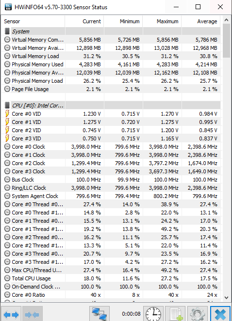

Lade mal die Software HWInfo runter ( https://portableapps.com/apps/utilities/hwinfo-portable ) - "Portable"
Lies dort mal die Sensoren aus (Beispiel) HWInfo.jpg und Poste mal bitte einen Screenshot hier

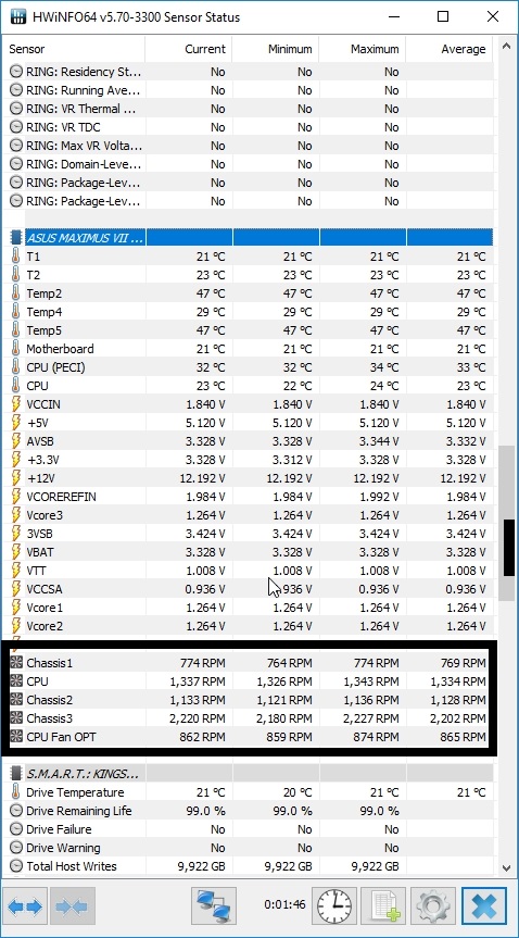

Du musst weiter Runterscrollen bis zu den Vetilatoren und dan einsreenshot machen
