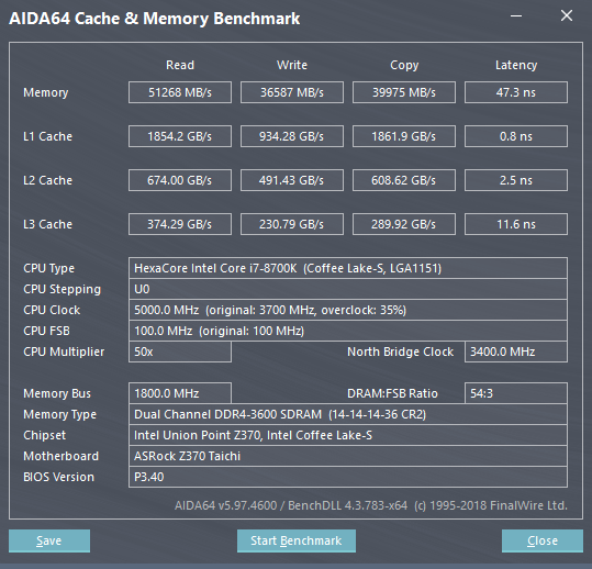

bin grade von einem 16GB Kit G.Skill TridentZ RGB (2x8GB cl 16-16-16-36 2t) auf eine 32GB kit G.Skill TridentZ RGB Neo (2x16 cl 16-16-16-36 2t) umgestiegen und musste feststellen das der Schreibdurchsatz geringer ist als beim 16GB kit.
Mit dem 16er betrug der Schreibdurchsatz 40.000 MB/s und bei dem 32er ca. 36.000 MB/s
Ist das im bereich des normalen bzw. wirkt sich das irgendwie auch auf die Spielperformance aus?

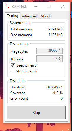

Der Ram wurde auf Fehler getestet mit Memtest86+ und Khuru Ram test(400%).

Das wird sich defintiv nicht auf die Spielleistung auswirken, bitte poste mal genaue Daten der Sticks.
Einer Single Rank einer Dual Rank vlt?
Wäre die Frage, bei welchen Spielen sich das auswirken sollte und vor allem wie. Mit meinen 16 GB 2400er Ram bin ich nicht schlechter bei Call of Duty als andere, mit 3200er Ram.
Bei Titeln, wo die 16 GB bei dir vielleicht schon naher an der Grenze waren, wird es sich eher positiv auswirken, da mehr Ram zur Verfügung steht.

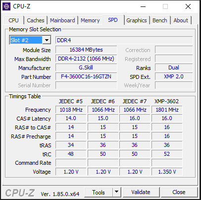

Du verwechselt Dual Rank mit Dual Channel.
Das ist unterschiedliche Hardware.
Die scheinen Dual Rank zu sein, ja.
Ich sehe oben noch CR2 (Command Rate 2), liefen sie vorher auf CR1?
Achja, der Ram läuft läuft bei 1.4V. Ich gehe stark davon aus das Dram Voltage sich jetzt nicht auf die Performance auswirkt?! Temps sind in laut Hwinfo max 57°C , meistens ehr knapp über 50°C.
