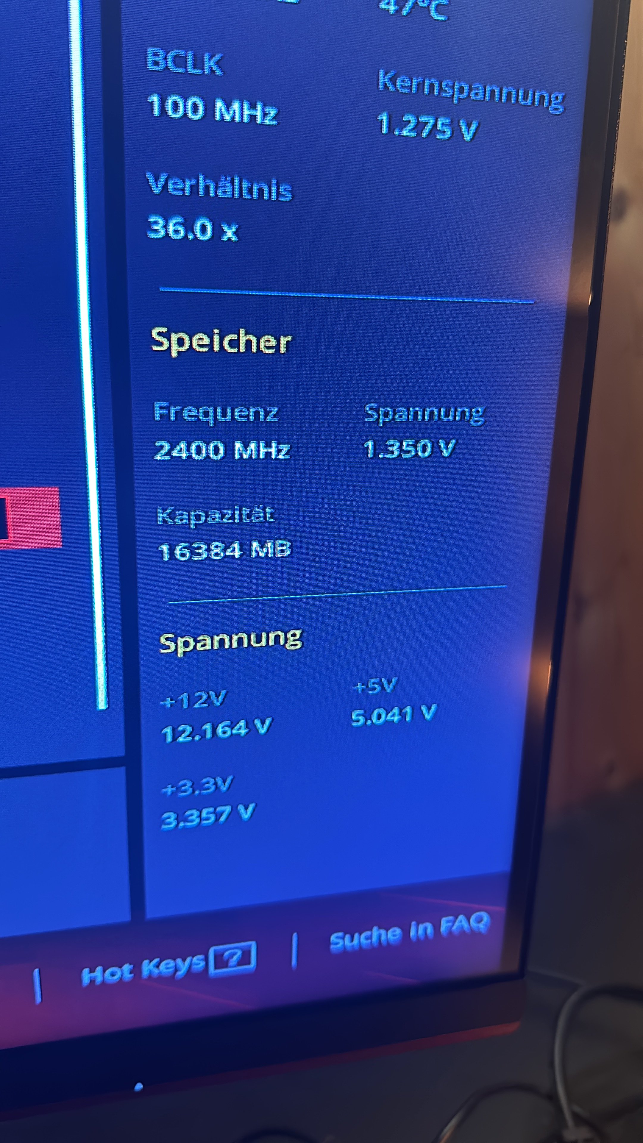

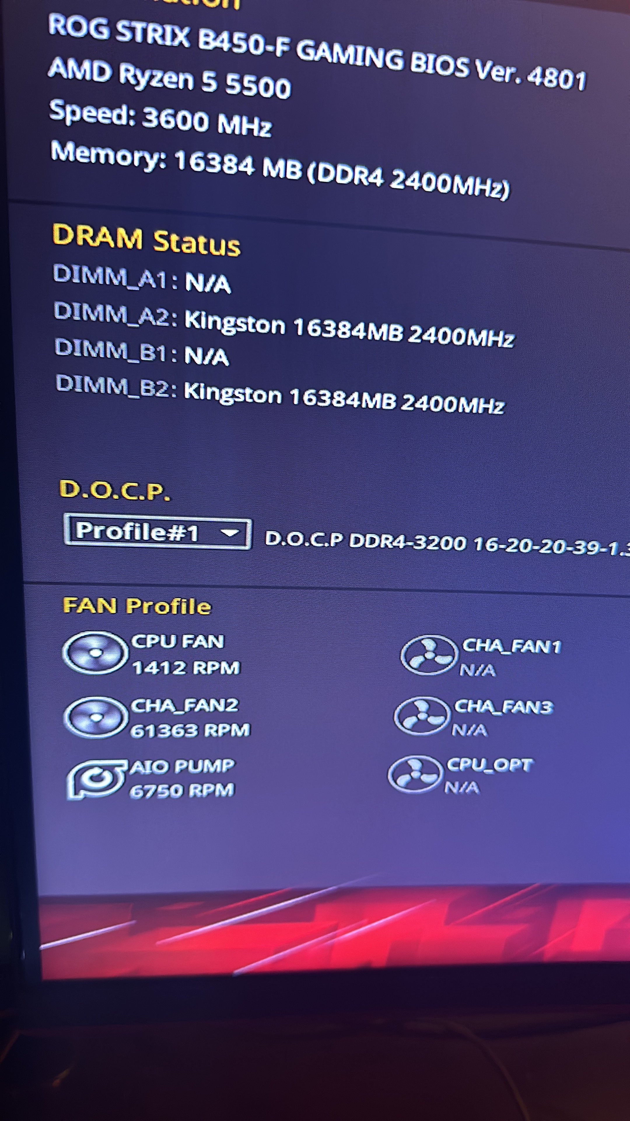

folgendes Problem. Ich habe zwei RAM Sticks die einzeln beide funktionieren. Das MB erkennt diese auch im BIOS sowie unter HWINFO. Allerdings wird nur ein RAM Stick genutzt. Habe alle steckkombinationen bereits durchgetestet. Die CPU aus und eingebaut. Und das BIOS geupdatet. Es bleibt wie vermutet. Wie kann ich jetzt herausfinden ob es am RAMController der CPU liegt oder am MB?

Auf den Bildern sieht doch alles gut aus?
Außer dass der Speicher nur mit 2400mhz läuft.
Ist xmp aktiv?

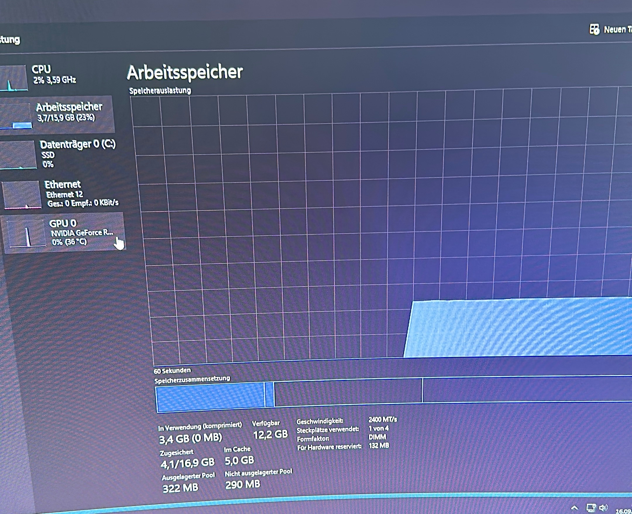

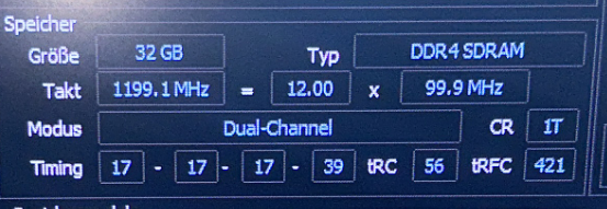

Du hast doch die vollen 32GB zur Verfügung, sieht man oben links. XMP ist bei dir nicht aktiv, somit verschenkst du Leistung. Muss man im BIOS aktivieren. Weißt du wie das geht?
Edit: der Taskmanager zeigt das nicht richtig an, keine Ahnung warum.
@Skudrinka: Taskmanager in Bild 2 sagt 16GB. ^^

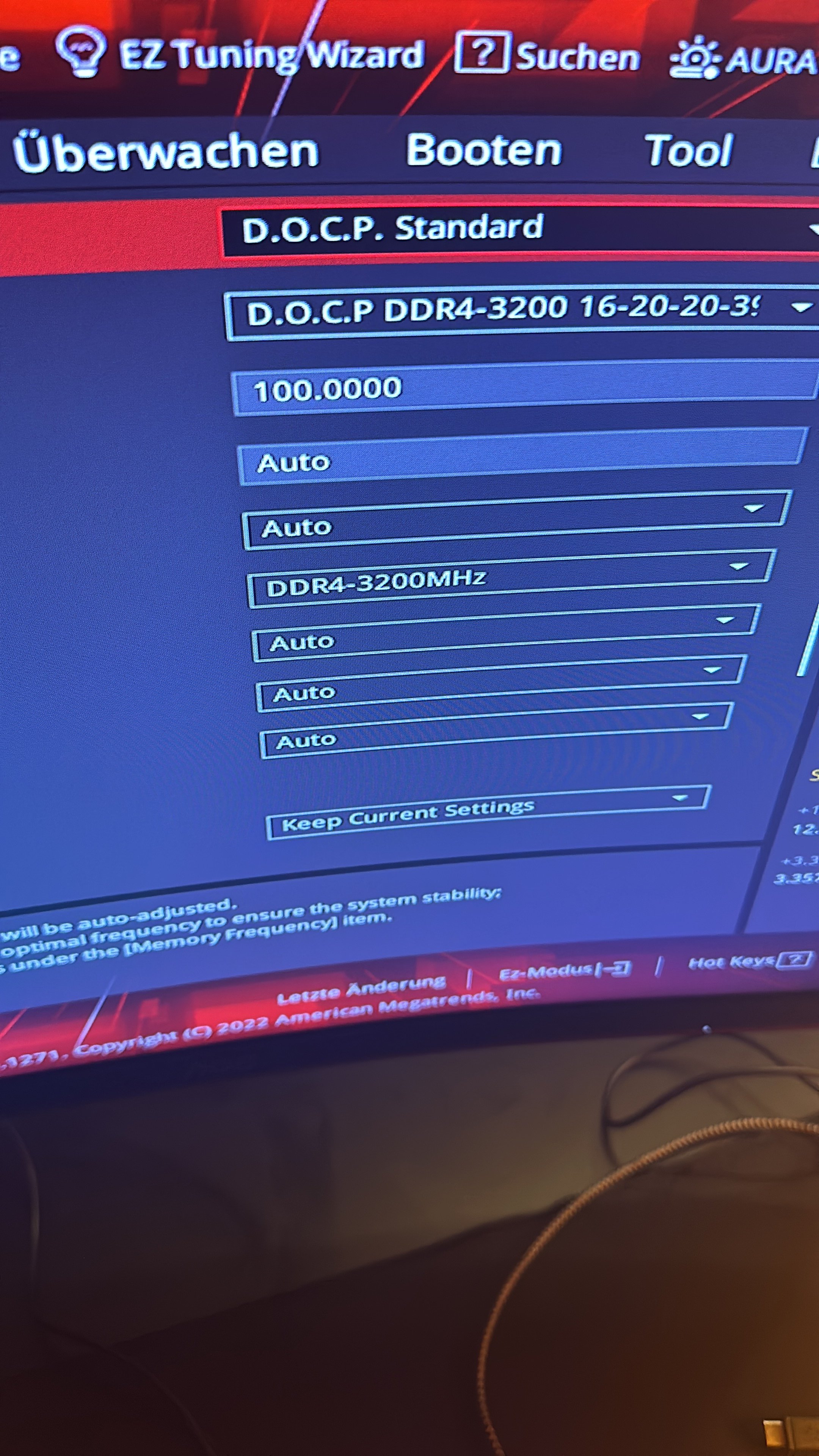

Kann nur D.O.C.P Standart aktivieren, das bringt aber leider nichts.
Und Bios zeigt mir auch nur 16gb verfügbar an mit 2400mhz genau wie der Task Manager.

Wie viel zeigt denn der Task Manager an?
Poste zu dem auch Mal einen Screenshot vom Speicher Tab im Task Manager!
Mfg.

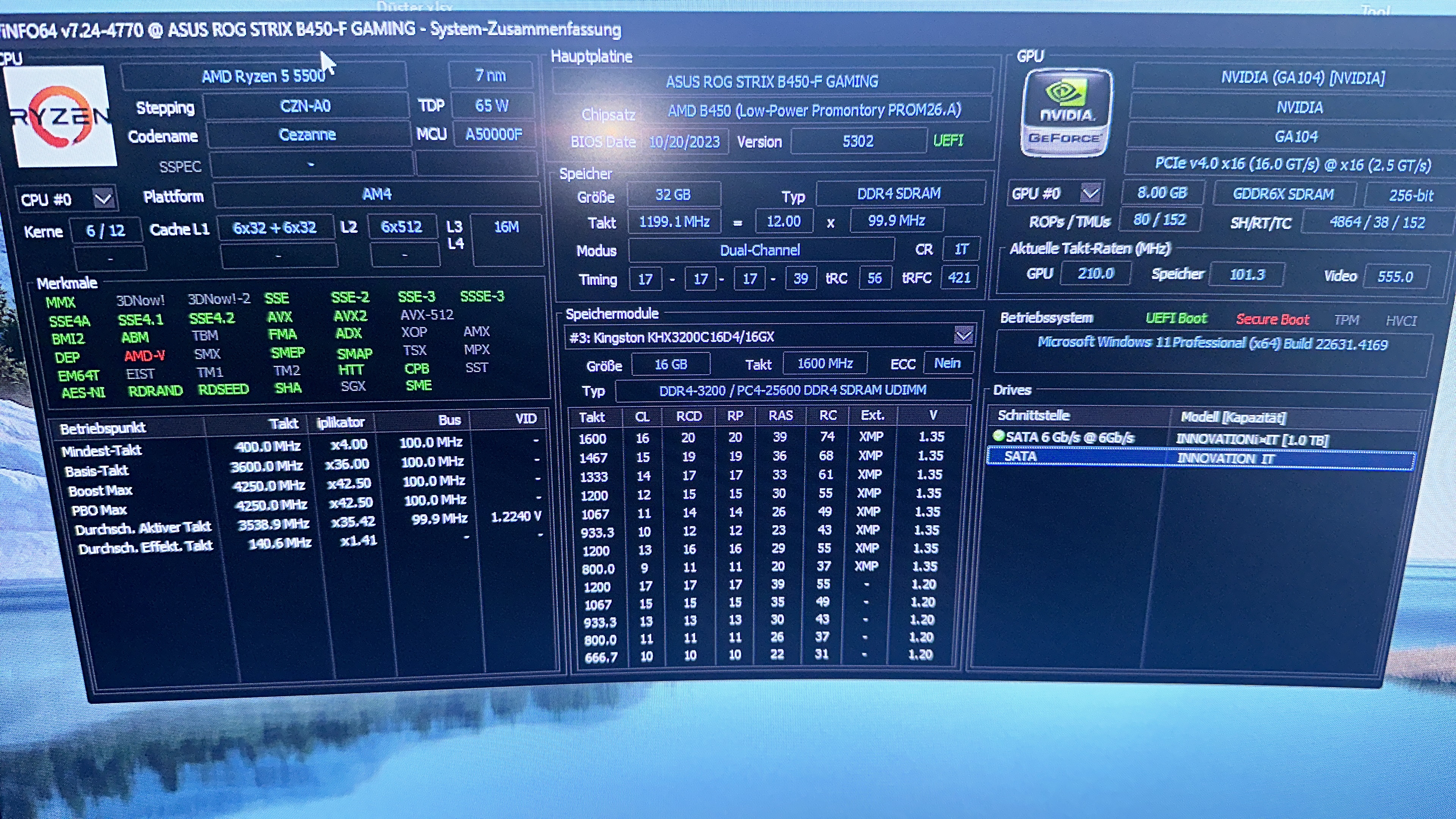

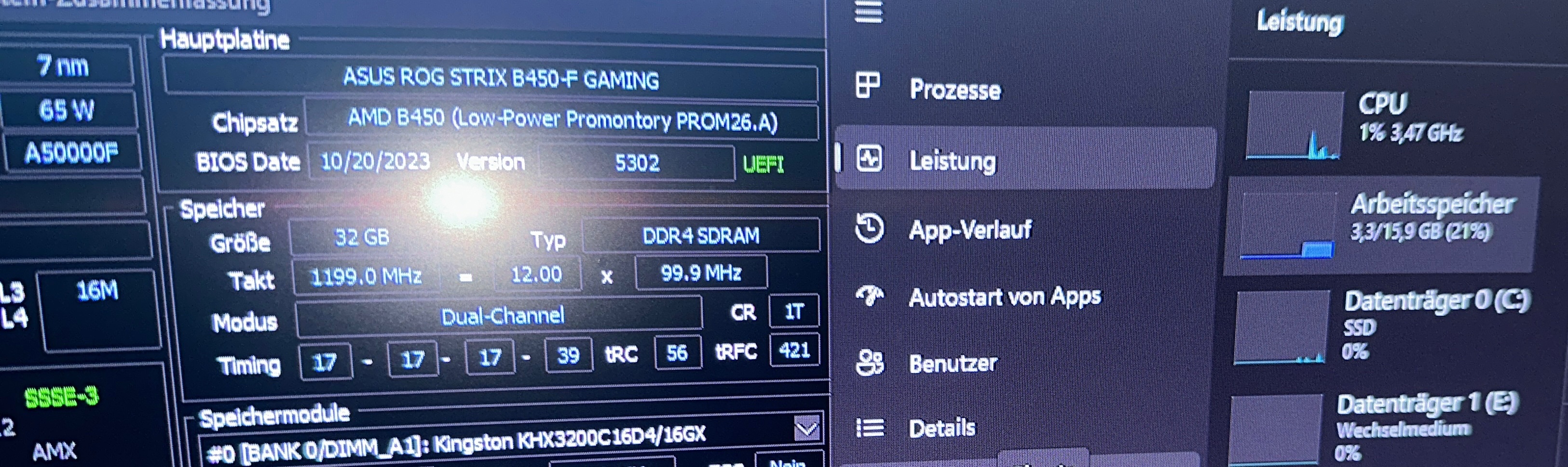

Im Windows Task Manager rechts sind nur 16 GB aufgeführt, HWinfo scheint aber volle 32 GB zu erkennen.
Ich schätze auch mal mit msconfig den RAM limitiert oder sonst ein "Tuning" Tool benutzt das im Windows dann nur 16 GB verursacht.

falkPC schrieb:
Habe Hardware:
  • Prozessor (CPU): AMD Ryzen 5 3600 - 6x 3,6GHz (Turbo 4,2GHz) 32MB L3-Cache AM4
  • Arbeitsspeicher (RAM):
    16GB DDR4 2666 MHz (2x 8GB - Dual Channel)
falkPC schrieb:
Hardware:
  • Prozessor (CPU): AMD Ryzen 5 5500
    32Gb DDR4 3200 MHz (2x 16GB - Dual Channel) geht nur einer!
Ähhh, wie bitte?
E:
Da vertraue ich dem BIOS, aber... :freak:
Reaktionen: falkPC und Skudrinka
bios auf default zurücksetzen.
Hier alle Settings

Denke der RAM ist nicht richtig im Slot, was dazu führt, dass er zwar erkannt wird im Bios aber nicht von Windows nutzbar ist. Mal rausziehn pins kontrolliern und neu einstecken und darauf achten dass er ganz auf beiden Seiten drinn ist. Auch mal A1 und B1 testen danach wieder A2 und B2.
Reaktionen: Luftgucker

Es zeigt an das beide RAM Sticks drin sind und weißt die auch auf ABER bei Speicherkapazität steht im BIOS auch nur 16gb
