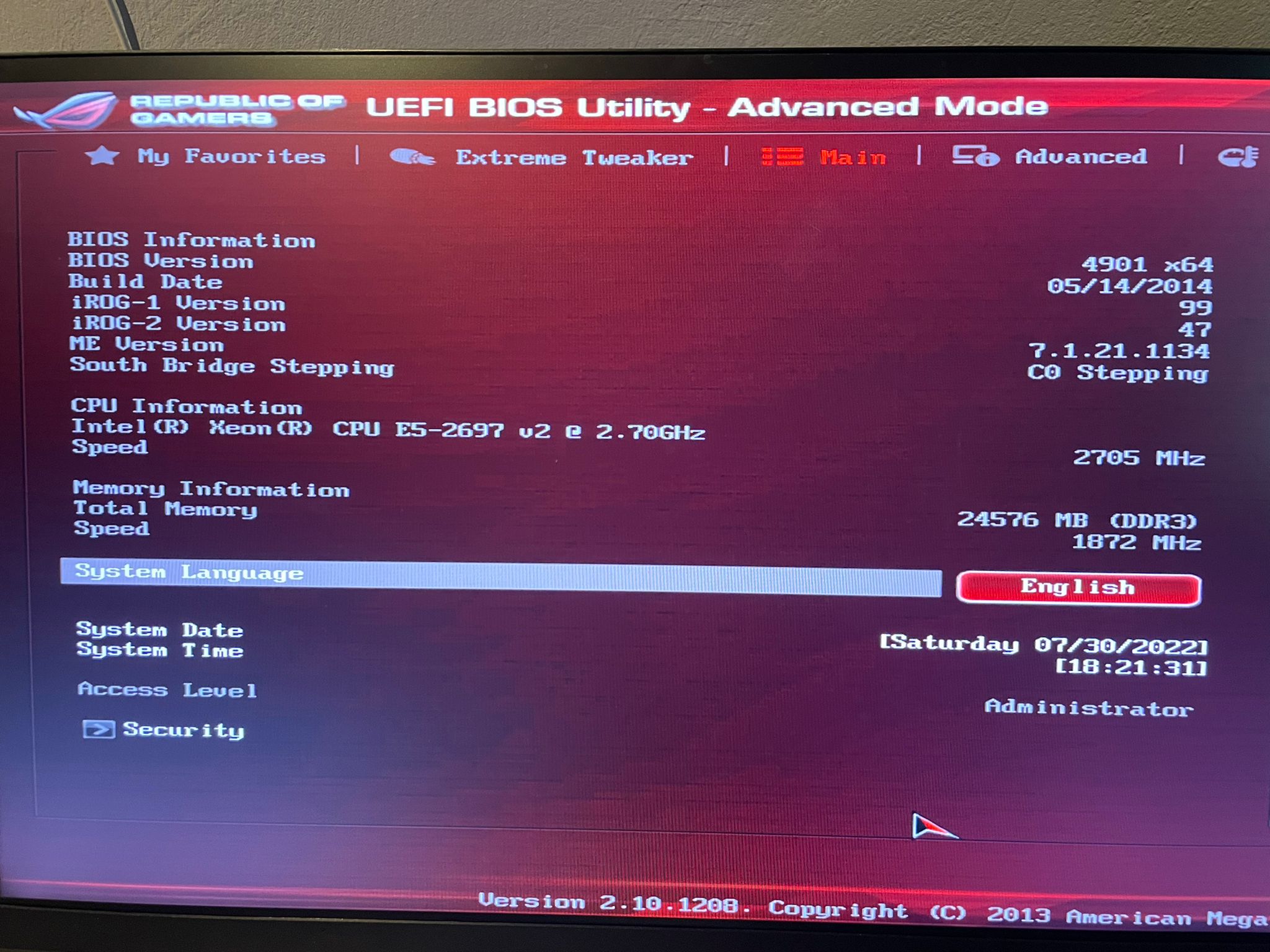

Hallo zuswammen,
Ich habe folgendes Problem:
Vor einigen Tagen habe Ich bei einem Händler einen Xeon E5-2697 v2 erworben um meinen i7-4730k auszutauschen. Weil ich gerade dabei war habe ich auch gleich 32GB DDR3 1866Mhz RAM dazubestellt. (8x 4GB) Das Mainboard ist ein ASUS Rampage IV Extreme.
Als sowohl RAM als auch CPU da waren habe ich alles ausgetauscht und zusammengebaut um mit großem Verwundern festzustellen, dass zwar alle 8 Sticks im BIOS Posten, aber schon dort nur 24GB angezeigt werden, was in meinem Kopf schon wiedersprüchlich ist.

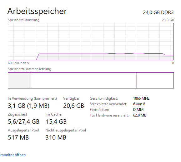

Ich hab Windows neu Installiert und auch im Taskmanager werden nur 24GB angezeigt.

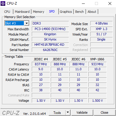

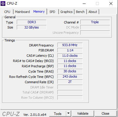

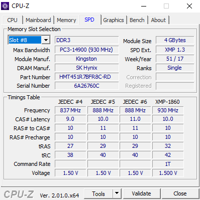

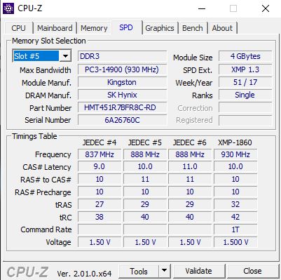

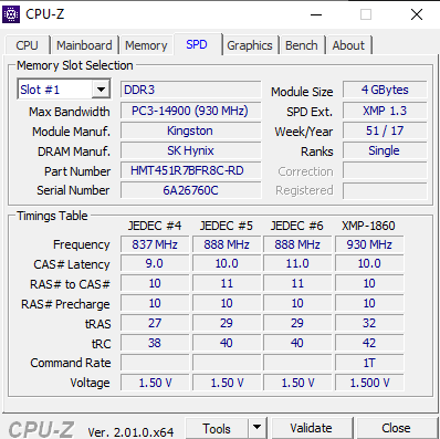

Also habe ich CPU-Z installiert und um meine Verwirrung komplett zu machen, werden hier alle 8 Sticks (32GB) mit korrekter Größe, Hersteller, Typ, Takt und Timings erkannt.

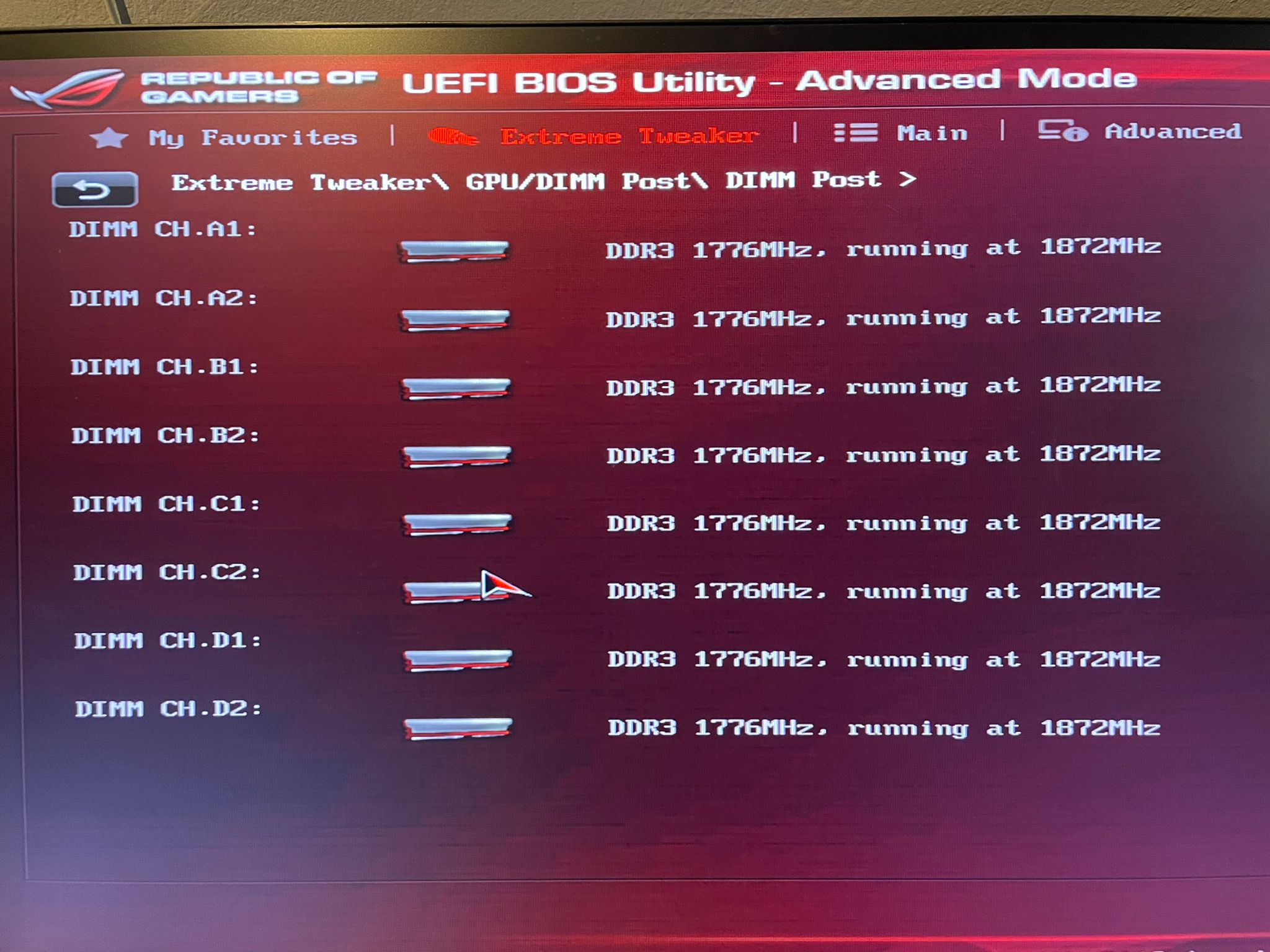

- Alle Sticks durchtauschen (Alle 8 funktionieren und werden auch in Win und BIOS korrekt erkannt, jedoch scheinen bisher immer DIMM D1 und D2 nicht zu funktionieren)

Oder das BIOS selbst, dass es erst ein Update braucht, damit der Speicher richtig erkannt werden kann.
Welche BIOS Version ist installiert?
Ok, sehe es ist das letzte aktuelle installiert.
Steht auf dem letzten Bild.
Die höchste verfügbare Version.
Folglich handelt es sich um ein Hardwareproblem. Windows ist nicht beteiligt. Sämtliche Windows-Analysetools kannst du dir sparen.
Teste das mit nur einem RAM Modul. Wenn sich das Bild bestätigt: CPU oder Mainboard defekt.

Solange das BIOS 24 GB gesamt anzeigt werden sie im BIOS nicht korrekt erkannt. Was Windows sagt ist dann nicht relevant.

CPU-Z gibt an dass die Ram Module im Triple Channel laufen. Hier stimmt also was nicht. Wenn ein Umstecken der Module nicht hilft müsste man mal im Sockel gucken ob da nicht ein Pin verbogen ist.

CMOS ist durchgeführt, einzeln fuktionieren D1 und D2, alle Module sind identisch und selbstverständlich ist nichts übertaktet.
