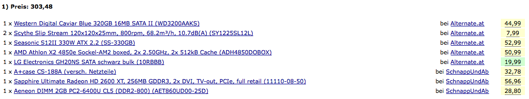

Hallo Leute,
ich hatte noch vor kurzem hier ein Threat zu diesem Thema geposted in dem ich für meine Freundin einen Silent-PC zusammen bauen wollte, war auch alles schön und gut, nur waren Ihr 600,- € noch zu teuer!
Also hier nun das ganze nochmal nur liegt die Grenze jetzt bei 350,- €!
Voraussetzung: Sie will einen leisen Rechner mit Sie die Sims 3 zocken kann, vielleicht auch etwas Arbeiten u. INet, das wars.
Ich habe auch schon mal wieder alles zusammen gestellt und wollte nur wissen was Ihr davon haltet, was evtl. anders machen kann/sollte.
Edit: Graka is Onboard und Eingabegeräte bekommt sie meine alten. Windows kann man auch um sonst besorgen ;-)

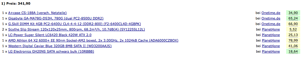

Update!
Hier meine aktuell Liste, hab auf euren Rat gehört!
Gibts jetzt noch etwas zu optimieren?
