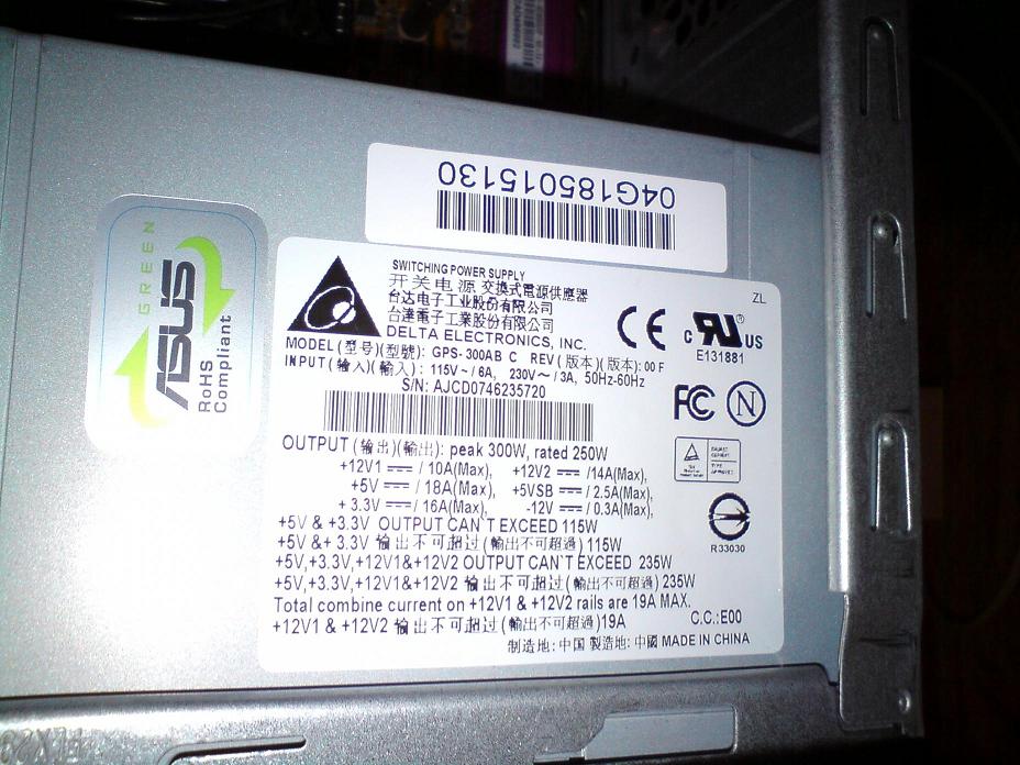

AC Input:115/220-240 V - 8/4A. 60/50 HZ
DC Output: 350W
+3.3 V---22.0A(ORG), +5V---2.0(RED),+ 12V1---10.0A(YEL)
+ 10V2---15.0A(YEL l BLACK). 45VSb---2.0A(CVRP. - 12V---0.3A(BLU)
PG Signal (gray) - Ground (BLACK)
(+3.3V & 5V= 130W Max)
das steht da.
ich glaube das könnte knapp werden oder?
also meiner Meinung nach reicht das NT vollkommen aus, nach deinen angaben müsste das ohne probleme funzen.
MFG
Meinst du 12V2?
Ich möchte auch wissen obs reicht oder mir alles zerfetzt
Äh, das ist doch ein 300W-Netzteil. Zwar hat das NT zwei 12V-Schienen mit je 10A bzw. 14A, kombiniert 19A, aber trotzdem dürfte das recht knapp sein. Delta Electronics ist jetzt auch nicht unbedingt ein Hersteller besonders hochwertiger Netzteile ... Probieren kann man das evtl., aber ob das NT seine Werte auch hält, ist die Frage ...
